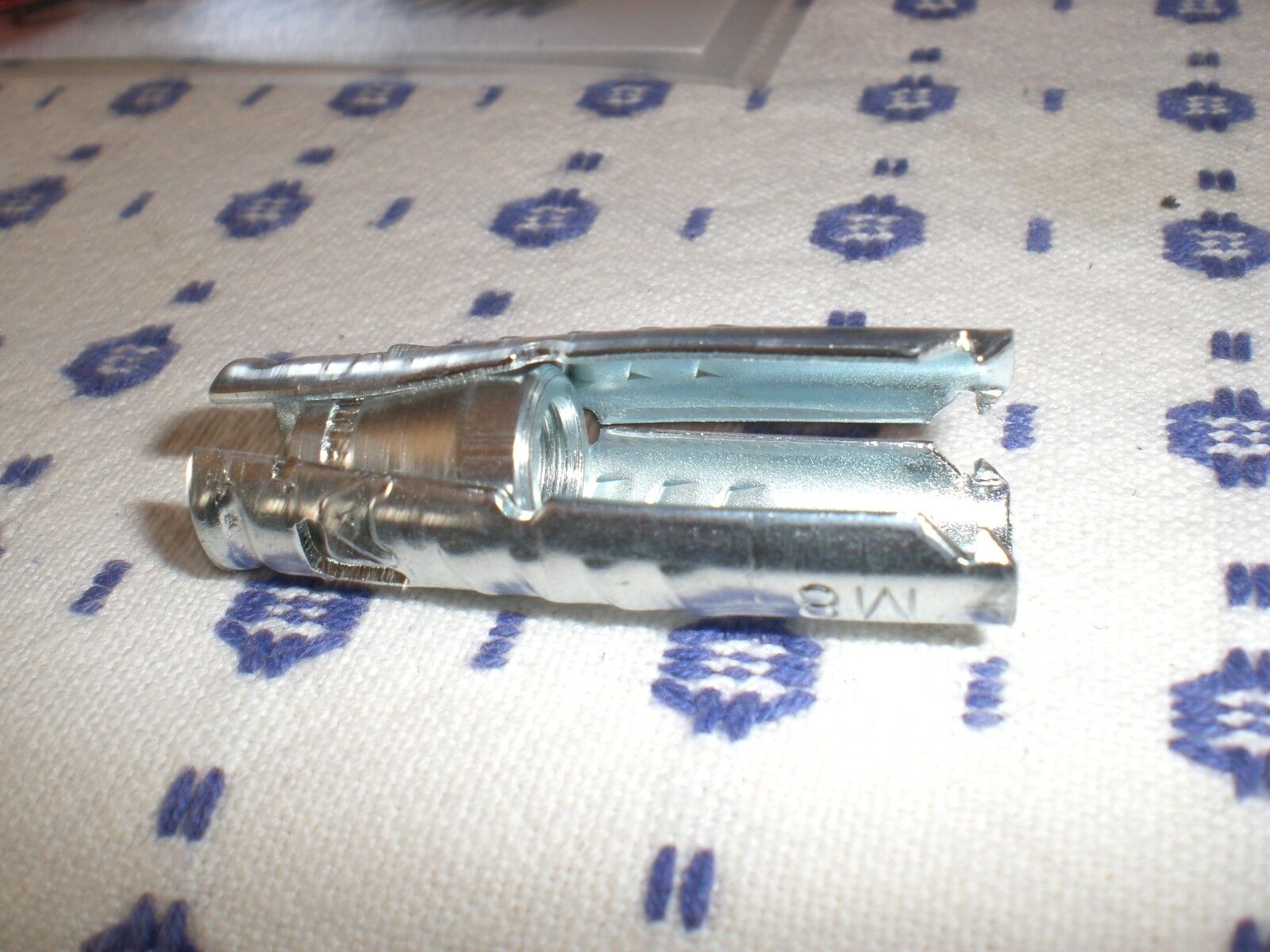

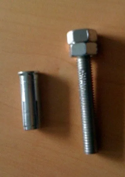

    Hallo Leute,
    war gerade sehr verblüfft in der Werkstatt. Neuer Trick, um Lager sauber und ohne etwas zu zerstören, aus dem Gussgehäuse zu lösen sind.
    KOSTEN: 30 Cent
    ZEIT: 40 Sek.
    MATERIAL: 1x Schwerlastdübel Firma Fischer: M8 wie Bild. eine 10 cm Gewindestange + 2 m8 Muttern. ( Optimal für das kleine Nebenwellen Kugellager.)
    WERKZEUG: 13 er Gabelschlüssel. Wasserpumpenzange zum Gegenhalten am Dübel. Dann spreizen. Dann heiß machen. Dann Gummihammer. Funzt vom feinsten.
    Die Dübel gibt es in allen nur erdenklichen Größen !!
    Das ist alles. Viel Spaß beim ausprobieren.
    Gehäuse am Lager mit Heißluftfön, oder Brenner kurz heiß machen. Dann die Gewindestange im Schraubstock einspannen. Und mit einem Schlag mit dem Gummihammer sauber aus dem Gehäuse bugsieren.
    Leichter billiger gehts nicht.
    Es lebe die Vespa auf ewig. Piaggio sei mit Dir !!!
    Einmal editiert, zuletzt von CHIEMGAUVESPA - GREYHOUND (May 14, 2009 at 13:31)

    So, dann mal von mir eine Rückmeldung:
    Zitat von CHIEMGAUVESPA - GREYHOUND
    Hallo Leute,
    KOSTEN: 30 Cent  im Praktiker kostet das 2er- Pack (einzeln gibts die nicht) 6,50€
    MATERIAL: 1x Schwerlastdübel Firma Fischer: M8 wie Bild. eine 10 cm Gewindestange + 2 m8 Muttern. ( Optimal für das kleine Nebenwellen Kugellager.)  Also den M8er Dübel bekomme ich ins Kugellager nicht rein, da Dübel zu groß! Und ich frage mich, wie der Dübel greifen solll, da die Flanken glatt sind???

    • August 29, 2010 at 17:16
    habe heute diese methode mit nem m8 dübel ausprobiert. ergebniss war, dass der konische keil, der den dübel spreits zu weit hineingezogen wurde und sich somit die haken verbogen haben.
    ich denke mit nem m10 dübel dürfte es besser gehen. ergebniss mit m10 wird nachedithiert. ;)
    du hast auch den falschen anker genommen hattest glaub den hier --)
    und gebraucht hättesr du den Einschlaganker EA II

    • January 13, 2011 at 00:37
    ich hatte das auch schonmal ausprobiert aber hat leider nicht geklappt weil jeder dübel kaputt gegangen ist oder nicht fest genug saß...
    letztendlich hab ich ne mutter dran gebrutzelt
