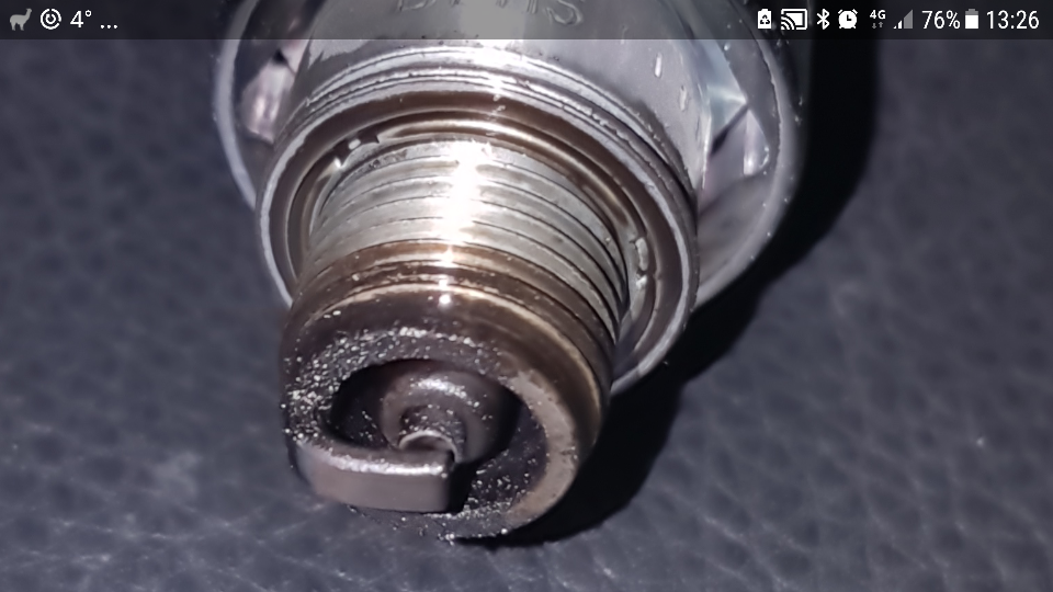

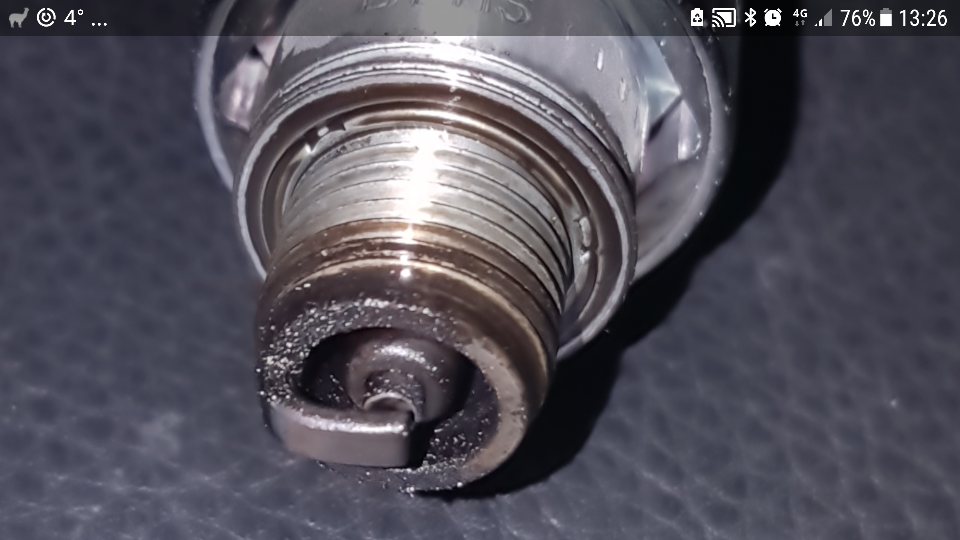

    • April 28, 2017 at 13:28
    • #1,200
    Hallo
    Ich wollte mal kurz nachfragen ob das Kerzenbild in Ordnung ist?
