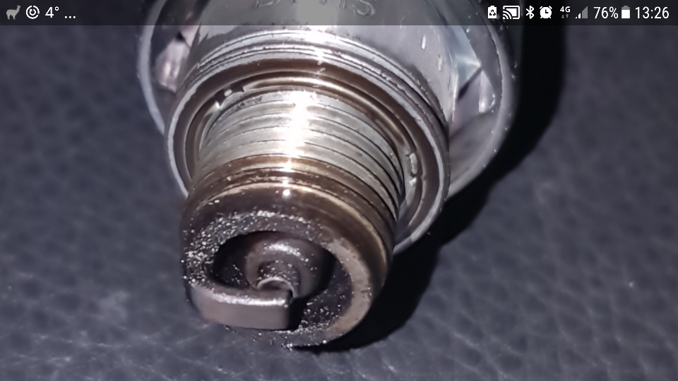

    Hallo
    Ich wollte mal kurz nachfragen ob das Kerzenbild in Ordnung ist?
