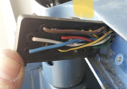

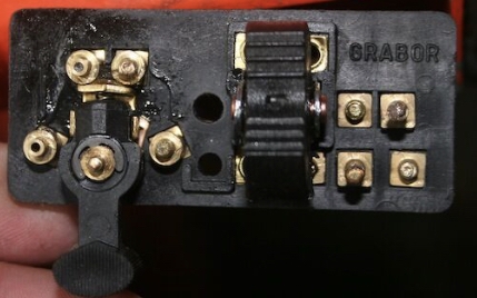

    Moin Jungs! ;0)
    Wie befestigt Ihr ein Kabel an diesem Stecker( Leere Öffnung ) ? Löten, Kleben , geht das überhaupt?
    Ich will das blaue Kabel (Blinker hi Li abtrennen ) und dann ganz rechts in die Leere Öffnung verpflanzen, damit ich den Schalter An/Aus als Fernlicht benutzen kann…

    Sind die nicht an der Vorderseite gelötet?
    Irgendwie müssen die Kabel ja befestigt sein...

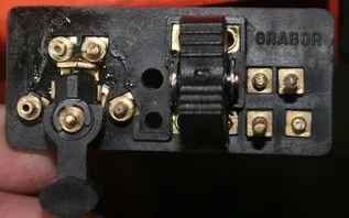

    Der Schalter sieht so von vorne aus … :-3

    Ich pflichte Volker PKXL2 bei und sage, dass die Kabel in die Plättchen eingelötet aussehen.
    Was anderes ist eigentlich kaum vorstellbar.

    Also ablöten und an der Leer Öffnung anlöten... :-2
    Ich hasse löööten ^^

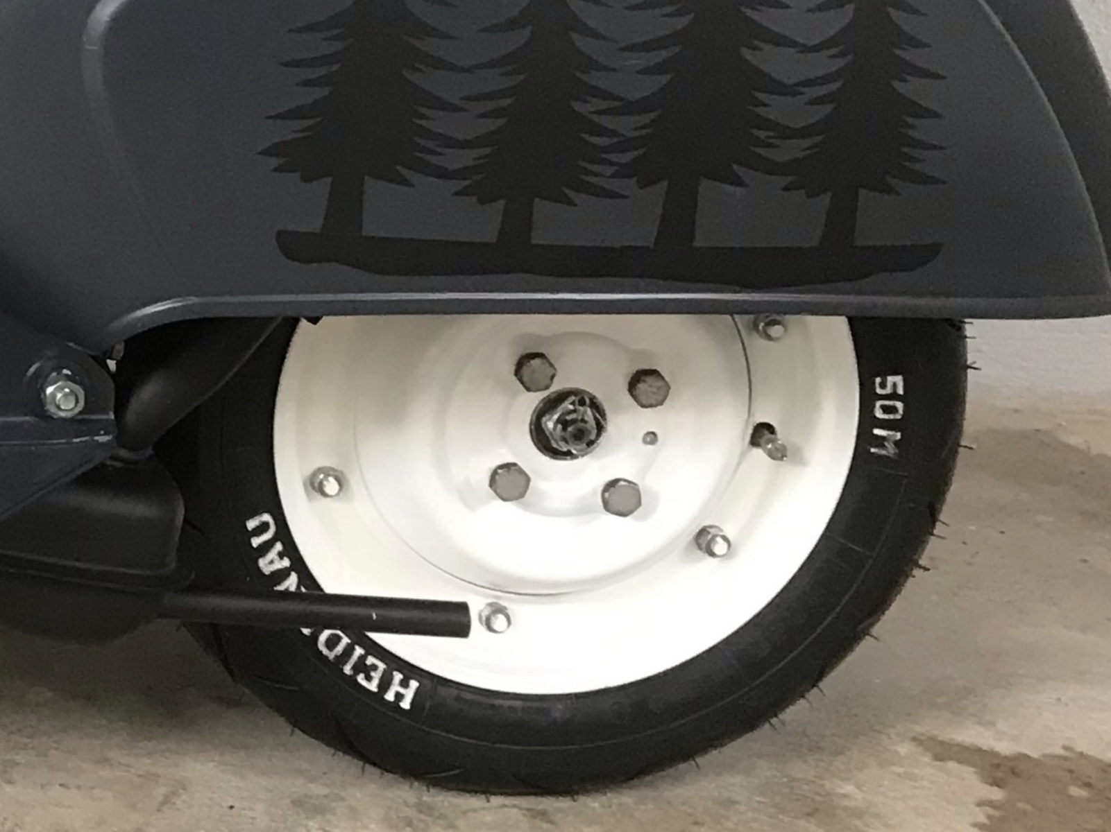

    ich frage mich, ob es für die geschlossenen Felgen eine Staubschutzkappe für die Radmutter am Hinterrad gibt. Im Gegensatz zu den offenen Felgen habe ich keine Vorstellung, wie das passen sollte.
    Habt Ihr sachdienliche Hinweise?

    Raschelmeier das ist doch SW 17, oder?
    Dafür gibt's Kappen.

    Ja, ist SW17.
    ok, danke, ich schau mal.

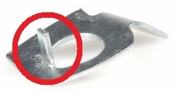

    Warum hat eigentlich die Nebenwelle eine Nut für einen Halbmond. Da wird doch gar keiner verbaut?

    Da kommt auch kein Keil rein, sondern da greift die Nase vom Sicherungsblech rein.

    Ja, sicher. Hast Recht. Habe ich nicht gepeilt. DANKE.
