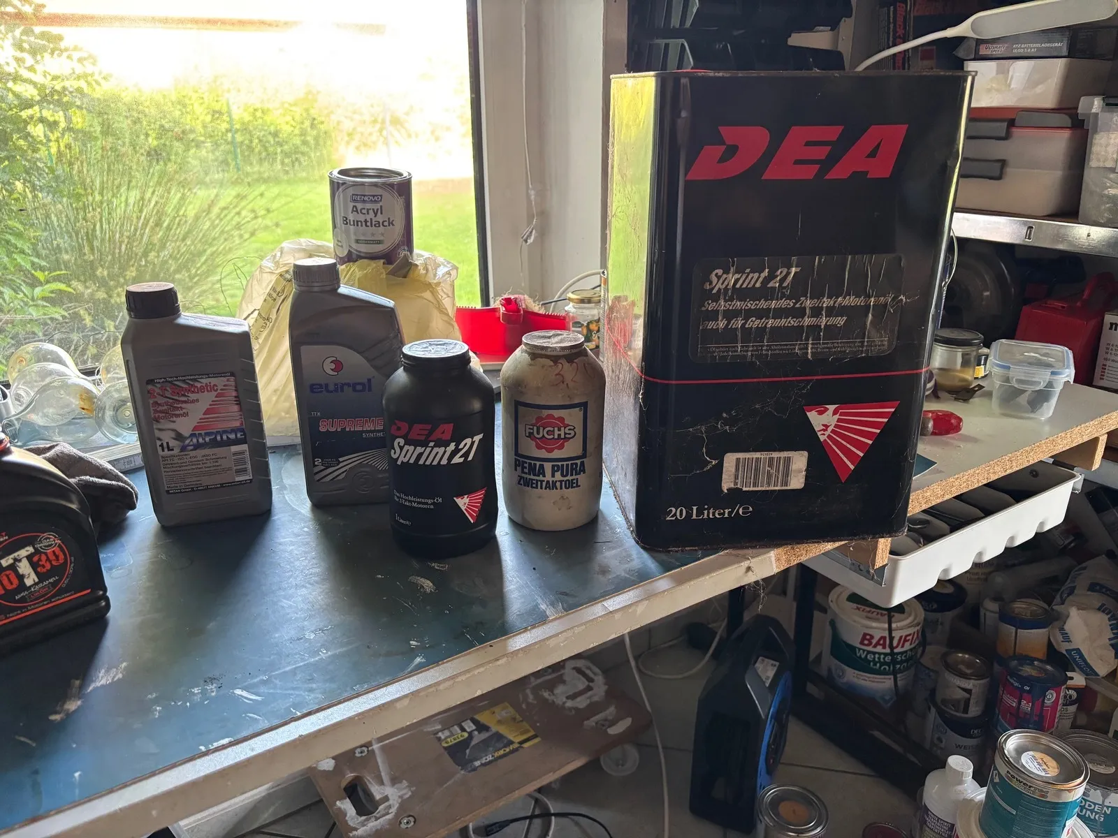

    Welches Öl nehme ich denn als nächstes?
    Das im Hintergrund ist weiße Farbe. Ich kann das unterscheiden yohman-)froehlich-)
    Mach nen Cocktail - von jedem Öl ein Schlückchen und den Eiswürfel nicht vergessen bei den Temperaturen :tues
