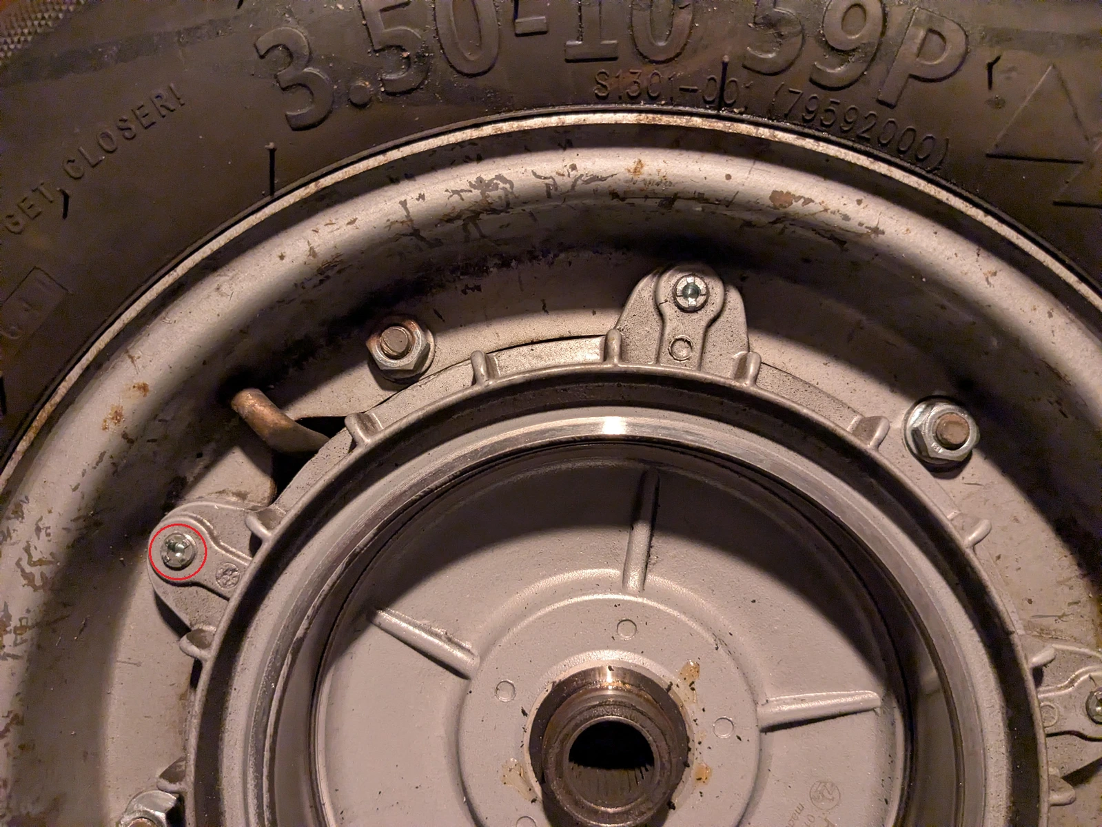

an der hinteren Bremstrommel hat es mir ein Gewinde verschlissen (ähnliches Thema wie bei den Smallframes vor Kurzem). Habe Rad samt Trommel abmontiert und möchte erst den kaputten Bolzen und dann die Restlichen gegen neue Stehbolzen von SIP tauschen.
Was brauche ich, um auf der Rückseite, hier die Dinger rauszudrehen? Muss ich zwangsläufig bohren oder gibt es etwaige Bits oder ähnliches, die passen?
Edit: Habe hier Häufig gestellte Fragen und ihre Antworten nochmal quergelesen. Scheint als würds nicht ohne Bohren gehen
In der Bremstrommel sind ganz normale Rechsgewinde.
Von hinten bekommst du die nicht gedreht oder gegriffen.
Das Beste ist wenn du versuchst mit dem bestehenden Gewindebolzen mit zwei Muttern zu kontern und dann (von vorne gesehen) nach rechts den Bolzen möglichst weit reinzudrehen so das er hinten rauskommt. Dann hast du erstmal Spiel im Gewinde und kannst sehen wo das Gewinde auf der Rückseite anfängt. Dann nimmst du einen 8mm Bohrer und bohrst von hinten dieses aufgepilzte Stück soweit weg bis das Gweinde anfängt und drehst ihn nach vorne raus.Wenn das Gewinde so platt ist das du nicht mit einer zweiten Mutter kontern kannst wird es schwierig.
ich würde sagen da hilft dann nur vorne absägen, vielleicht 10mm Platz lassen und von hinten aufbohren.
Mit dem was du vorne lässt kannst du später den Bolzen greifen und rausdrehen aber je mehr du stehen lässt umso tiefer musst du bohren. Schonmal gut das du die Trommel abgenommen hast und wenn möglich, mach es an einer Tischbohrmaschine.
Du kannst sonst mal probieren den Bolzen mit einer Gripzange oder eine Monierzange zu greifen und rechtsrum nach hinten rauszudrehen. Aber danach hat sich das mit der Mutter draufdrehen oder irgendwas mit dem Geinde vorne dann erledigt.
also das würde ich nur machen wenn alle anderen Möglichkeiten ausgeschöpft sind.p.s.: und überlege dir ob du die anderen vier auch machen willst.
Die gingen nämlich wirklic nicht gut raus und im Zweifel würde ich es dann besser bei dem einen belassen, vor allem wenn du bohren musst. -

Ich habe es leider nicht ausprobiert weil mir die Idee erst zu spät kam aber versuche mal mit dem gezeigten Bolzen auszudrehen.
Soweit wie möglich drauf drehen 10-15mm abstand zur Trommel und dann von innen mit Schraube kontern.
Gut möglich das es klappt, wenn du noch Stoff auf dem Gewinde hast.Wenigstens um Spiel rein zu bekommen.
dann nach hinten ausbohren den Knubbel und raus damit.
Wäre mal interssant ob das klappt so. -
Wäre mal interssant ob das klappt so.Aha, die 4183 bei Obi. Da schau ich doch bei mir um die Ecke mal nach, ob ich das Ding nicht finde und leicht, ohne große Gewalt ausprobiere.
