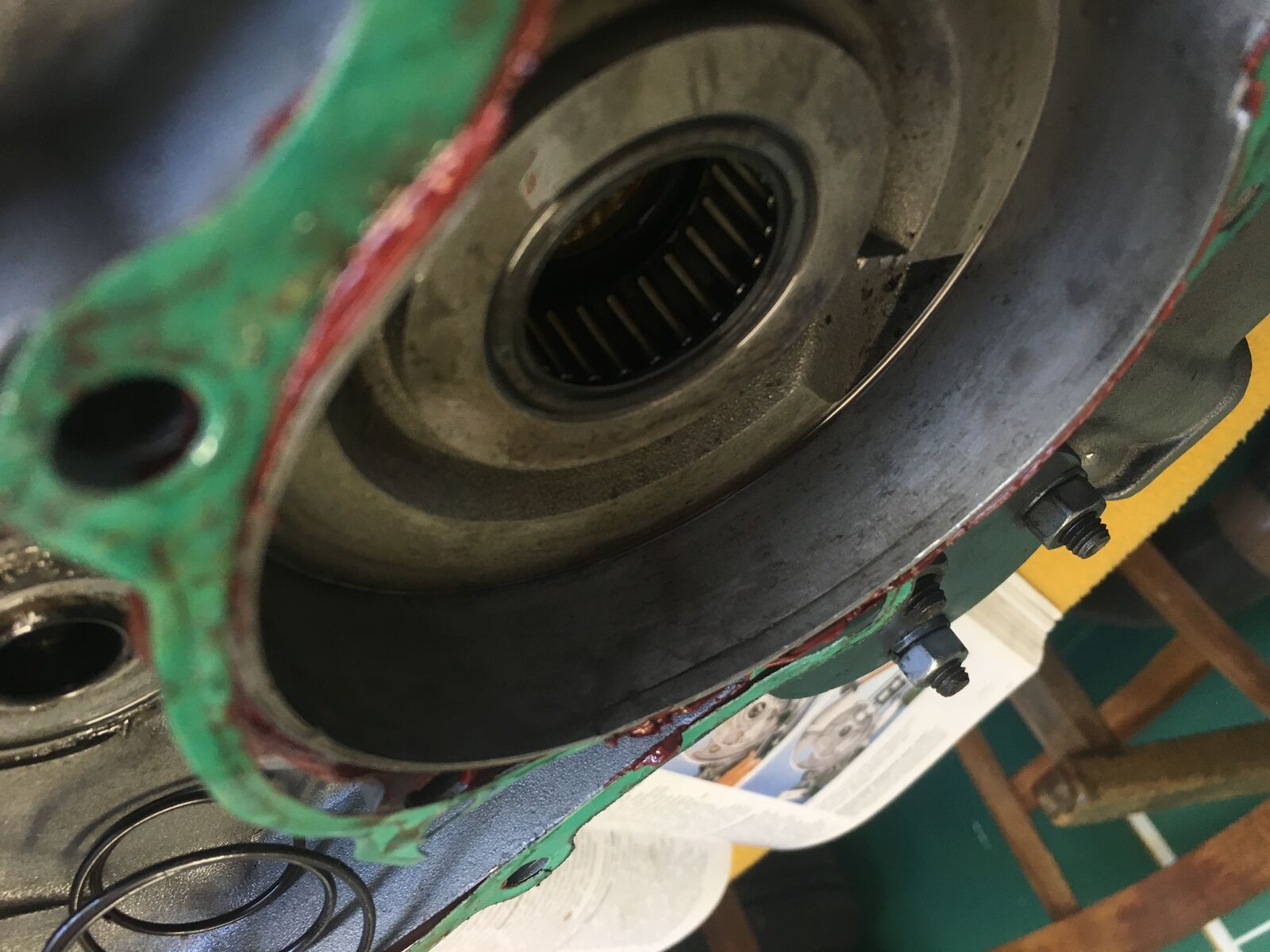

    • August 25, 2016 at 14:37
    • #1,080
    Gehe ich richtig der Annahme dass nicht der wedi undicht war sonder über diesen Riss Getriebeöl gesaugt wurde.
