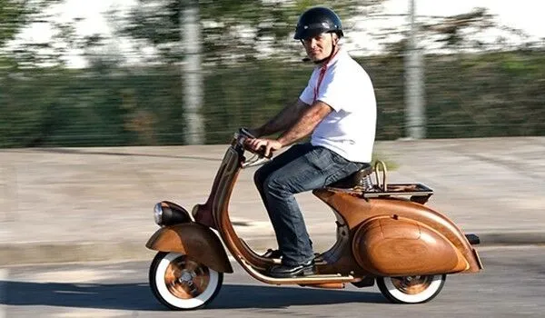

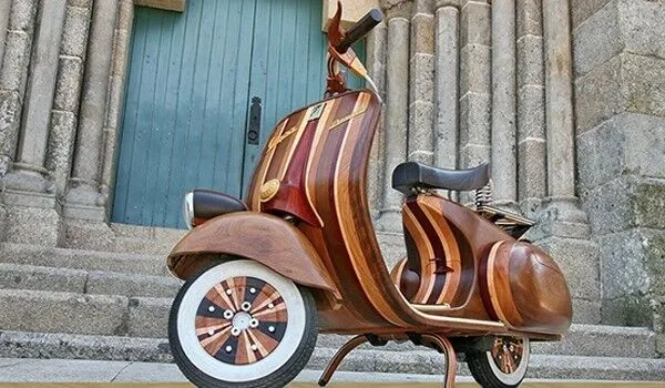

    Bau dir doch ne Vespa aus Holz !!
    Gab es zwar schon aber cultig ... Möge der jenige mir verzeihen, die Rechte des selbstgemachten Bildes mit Füßen zu treten...(Ihr wisst schon was ich meine)
