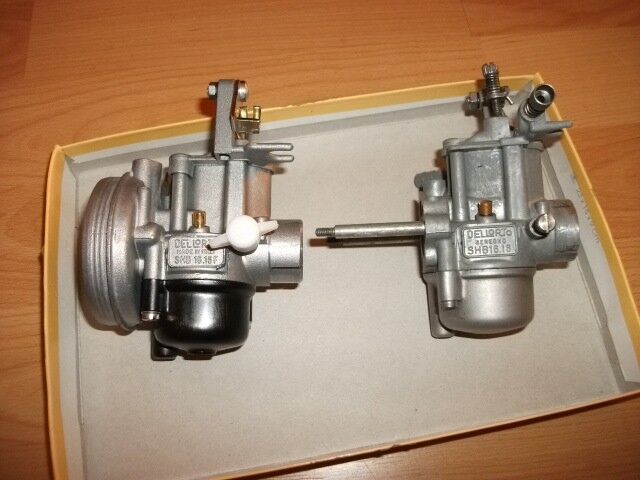

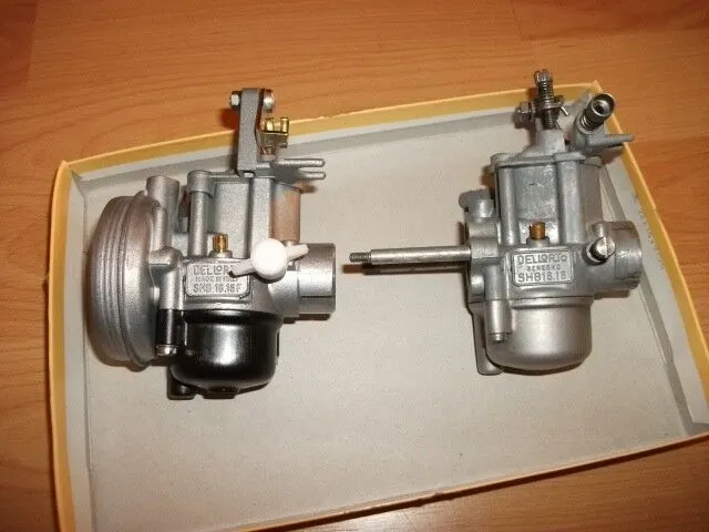

Hat ein 16.16 F Vergaser vorteile gegenüber einem ohne F?
Im bezug auf Falschluft usw.
Ein bekannter sagt Ja, wegen der größeren Hülse zum ASS, dem schon eingebauten Dichtring und besseren abdichtung des Luffi`s.
Hat er recht? -
ich glaube zu wissen das das F nur sagt auf welcher seite der gaszug ist.
ansonsten müssten die gleich sein,keine vorteile und keine nachteile
das heißt afaik ob er mit oder ohne luftfilterstehbolzen ist.
Hab mal ein Bild gemacht.
Links der neue mit F rechts der alte ohne.
Beim F länge Hülse zum ASS mit innenliegenden Dichtring.
Der Gaszug ist wirklich auf der anderen Seite. -
das mit dem gaszug wusste ich
musst dann deinen gaszug etwas anders verlegen,aber es musste trotzdem klappen.
aber ob besser oder nicht?also ich denke die sind gleich gut,egal ob oring oder filzring
