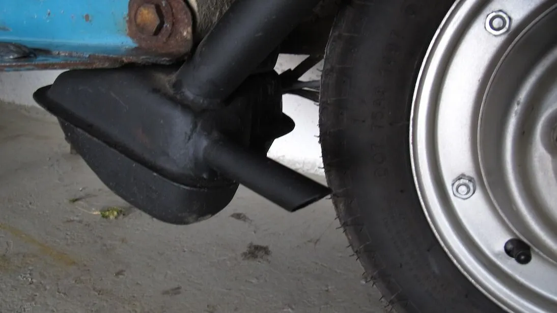

    ist das bereits ein Auspuff mit einem dickeren Krümmer, oder ist das die originale Größe?
    Habe ich einen Nutzen davon, wenn ich einen dickeren Krümmer montiere?
    Habe bis jetzt nur einen 75ccm DR verbaut. Sonst ist noch alles original.
    Grüße
    Joe

    sieht mir nach dick aus,

    das ist ein billiger nachbau pott, dennoch dicker krümmer
    nos piaggio pott mit dickem krümmer kann ich dir für 80.- bestellen

    Wäre also dein Pott oder eine Banane eine gute Investition für etwas mehr Dampf?
    Sollte ich den Vergaser auch durch eine 16.16 austauschen?

    ein klein wenig rennt die kiste besser, sofern du den pott mit dünnem krümmer ohne ausslassstuzen hast
