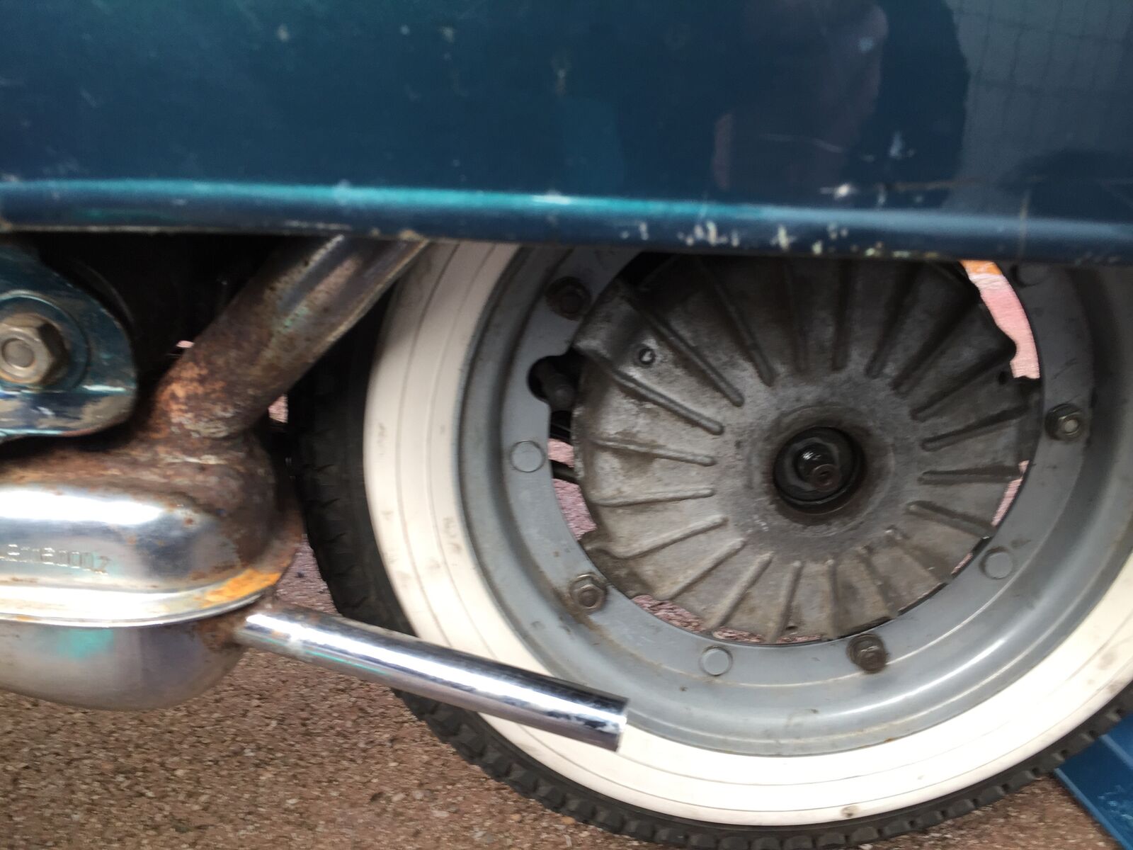

    So schaut das aus.
    5muttern zu sehen.
    ich weine bald :D

    Schleift der Reifen am Topf, oder am Rohr ? ( sieht beides verdammt eng aus !!!! )
    Der Topf wurde doch schon mal geschweißt, da wurde evtl. die Masshaltigkeit nicht ganz beachtet .... !
    Im Zweifelsfall den Auspuff nacharbeiten, also mit dünner Flexscheibe das Rohr durchtrennen, soviel Luft wie möglich schaffen und alles wieder verschweißen.
    Oder einen neuen / anderen Auspufftopf besorgen.

    evtl. fallsche Reifengröße?

    Nene der Reifen war schon drauf. Habe nur mein Weihnachtsgeschenk, den Weisswandring montiert, mehr nicht.
    Habe noch einen anderen Pott da, fand den chromfarbenen eigentlich ganz cool :D. werde ich mal testen müssen.
    Hat jemand einen Tipp für eine Montagehilfe oder wie man die Vespa noch aufbocken kann, der Sprudelkasten ist schon wackelig um den Reifen heraus zu bekommen.
    Edit: schleift am Topf. War vorher schon nicht viel Luft aber hat nicht geschliffen... Oh man :D

    Wenn der Reifen " nur " am Topf schleift, kannst Du doch etwas von dem Blech wegnehmen, dann sollte das Rad doch eigentlich frei drehen, oder ?

    wenn der reifen " nur " am topf schleift, kannst du doch etwas von dem blech wegnehmen, dann sollte das rad doch eigentlich frei drehen, oder ?
    und gleichzeitig bekommst du damit eine schöne sportliche lautstärke.

    Kann ich schon. Brauch ich eben Werkzeug zu. Das Rad läuft halt unrund und das finde ich komisch. Werde heute mal nen anderen Pott montieren. Gruß

    mach halt vernünftige 3,0er in 10 zoll drauf, dann passt das auch. weißwandringe. so ein käse.
    wenn der pott da einfach stört, haus einfach mit dem hammer solange nach vorne, bis es geht. da kannst bei nachbaupötten schonmal eng werden.

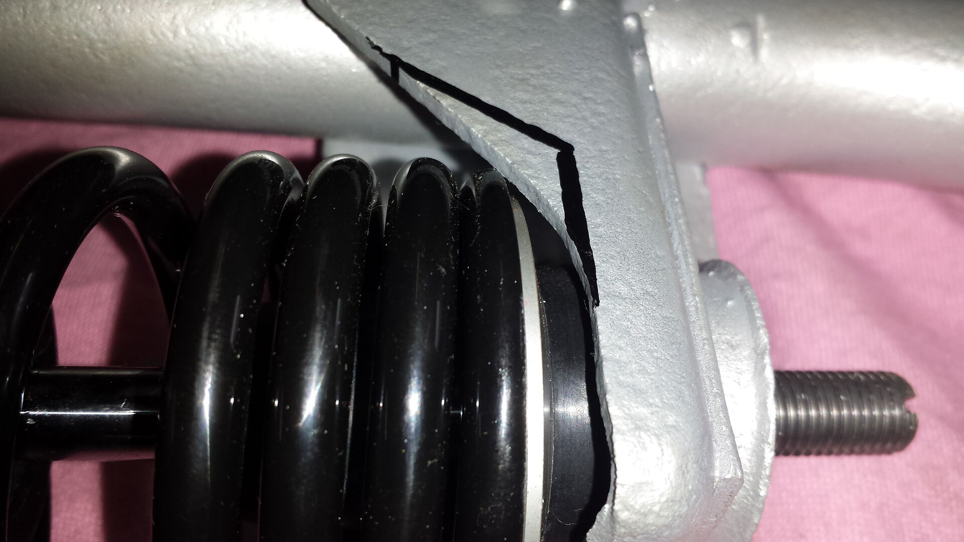

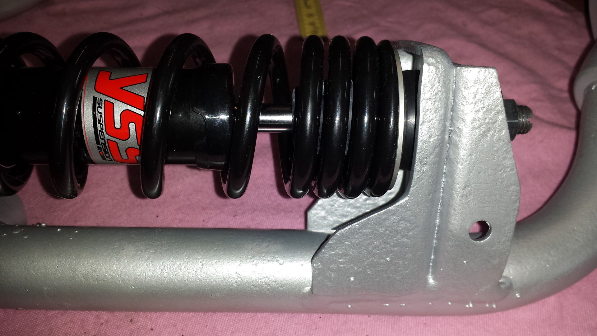

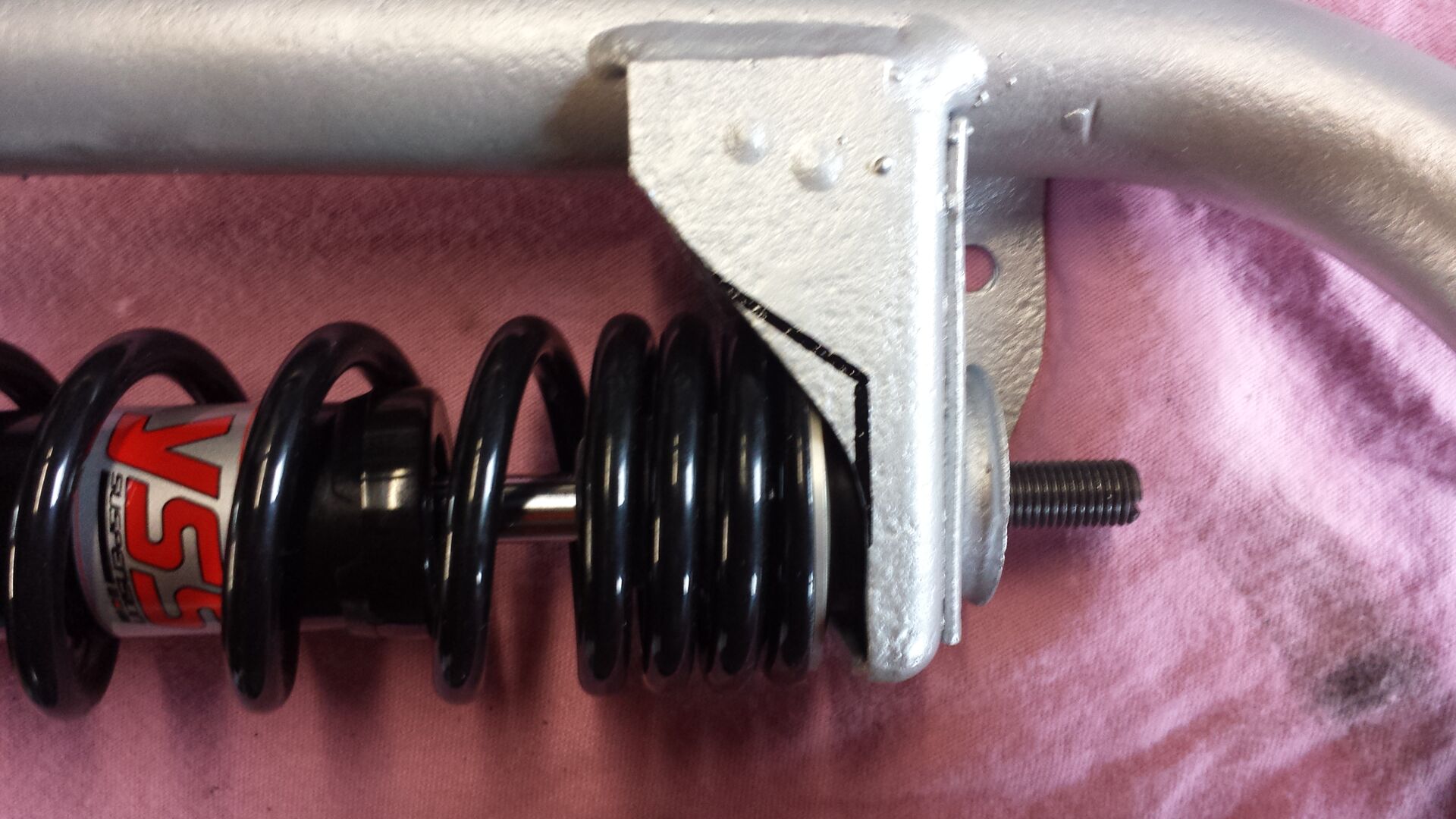

    habe heute vorne die schwinge mit dem neuen yss dämpfer zusammengebaut. obwohl die von sc gesagt haben das er ohne jegliche modifikationen passt, hat er natürlich nicht gepasst. ich bin wohl einfach zu doof dafür . ist im prinzip kein hexenwerk, nur eben ärgerlich wenn man an fertigen/lackierten wieder rumdoktorn muss .

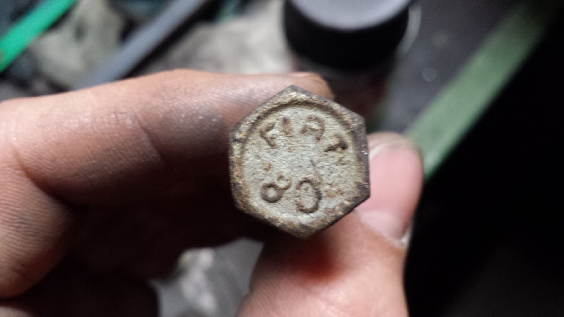

    hat vespa sich damals radschrauben von fiat geschnorrt oder wurden die zweckentfremdet :) ?

    Ich schon wieder : Die Radschrauben von Fiat hab ich schon öfters auf 50er Vespas aus Italien gesehen , die waren identisch mit den Vespa-radmuttern, wahrscheinlich waren die leicht zu bekommen, weil sie für den Fiat 500 paßten . Ciao.....

    Wieder was gelernt :) , danke dir.
