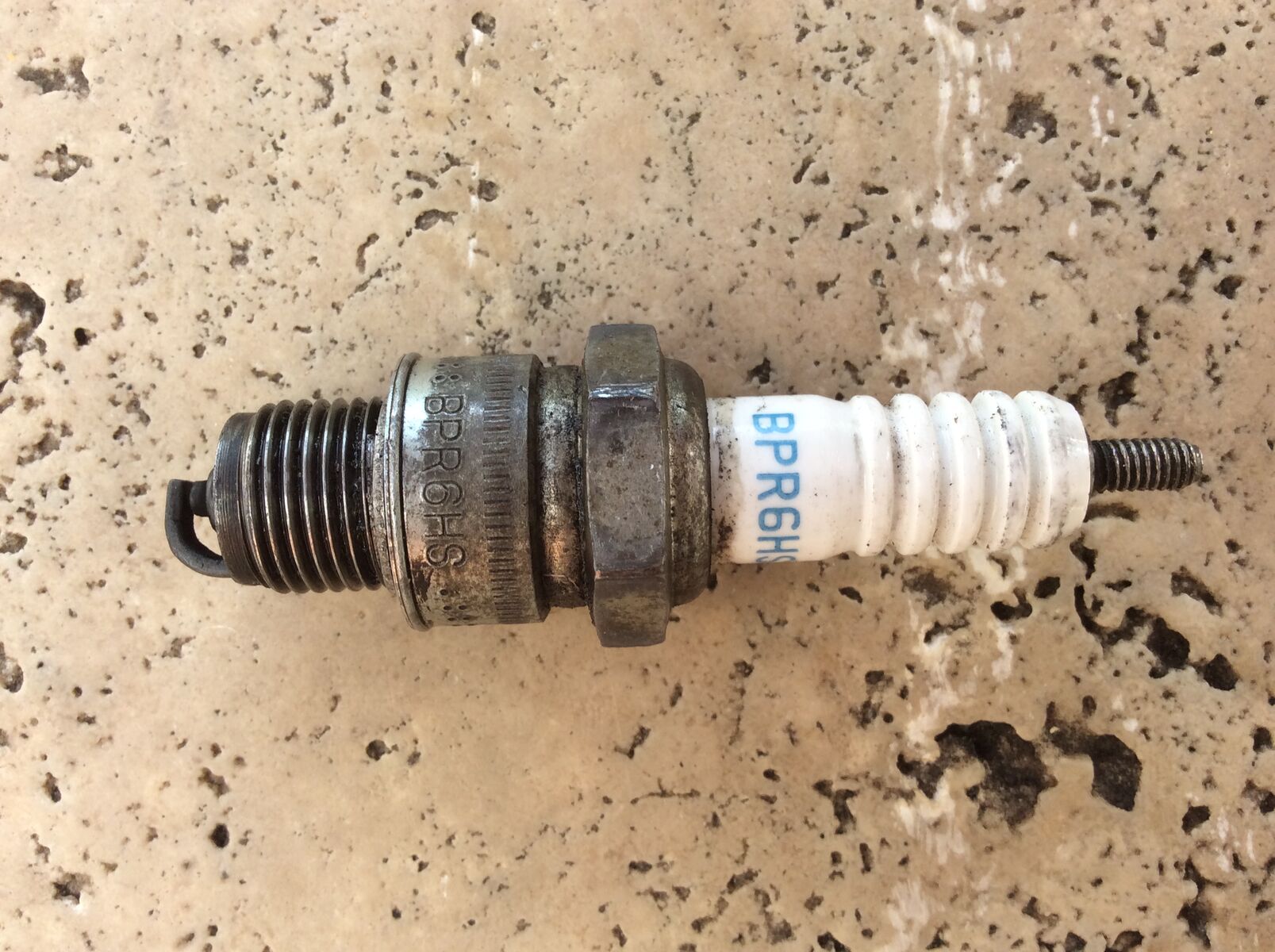

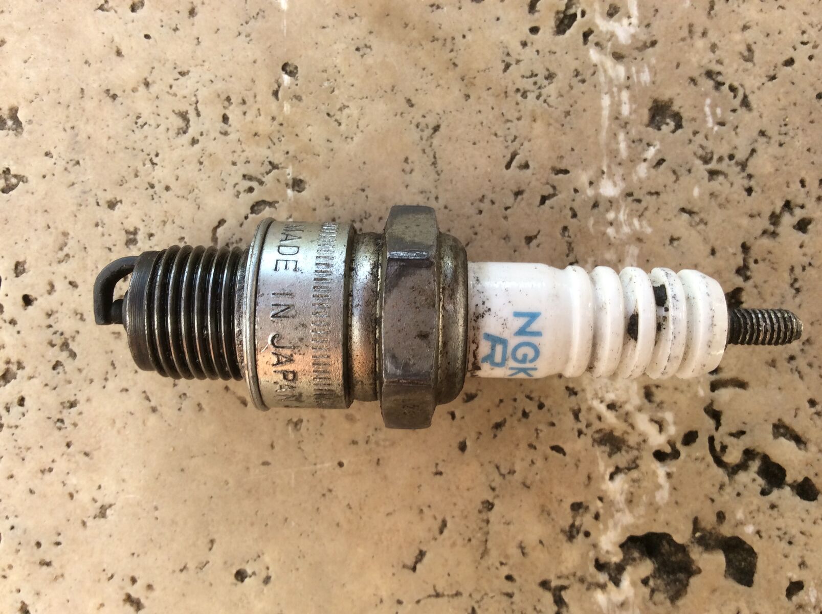

    Zündkerze lässt sich nicht mehr fest drehen.
    Die Zündkerze lässt sich nur noch bis zu einem bestimmten Punkt festdrehen, darüber hinaus dreht sie durch. Vermutlich Gewinde am Zylinderkopf hinüber, oder?

    Mach ein M16 Gewinde rein und ne Buchse. Oder neuen Kopf.
    Keinesfalls mehr so fahren

    probier doch vielleicht erst einmal ne NEUE Zündkerze......wenns dann nicht geht, besorgst dir für kleines Geld nen guten gebrauchten Kopf. Anschrauben, fertig:)
    Alten Kopf baust du zu einer stylishen smartphone-Ladestation um, fertig:)
    Und das wird sicher auch der Grund gewesen sein, warum der Roller nicht lief(wenn du Glück hast;)).

    ob es als Joke gemeint war, weiß ich nicht, aber es wäre auch das, was ich als Erstes versuchen würde.
    Kann ja auch sein, dass das Kerzengewinde nicht mehr 1a ist. Und - das ist der Weg des geringsten Aufwands.
    Plan B - neues Gewinde mit Buchse oder neuen Kopf kannst Du danach immer noch versuchen
