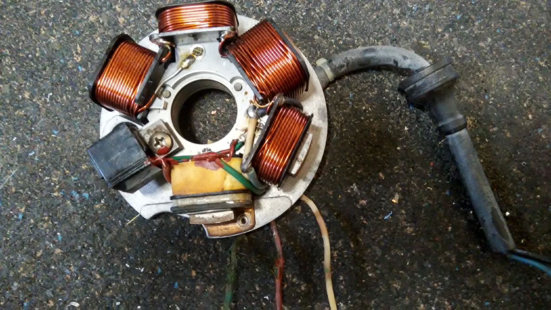

    Welche Spule auf der ZGP (PK 5 Spulen) ist denn für das Licht zuständig?
    Meine Zündung läuft super aber am Spannungsregler kommen aber nur 9-11V raus.
    Es kann nur die Zündung sein alles andere ist neu und am Spannungsregler kommt auch nicht mehr an.

    • #9,897
    wenn ich das richtig sehe geht bei meiner Blau an Spule rechts neben der weißen dran/ Schwarz an Masse.
