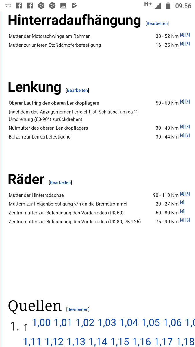

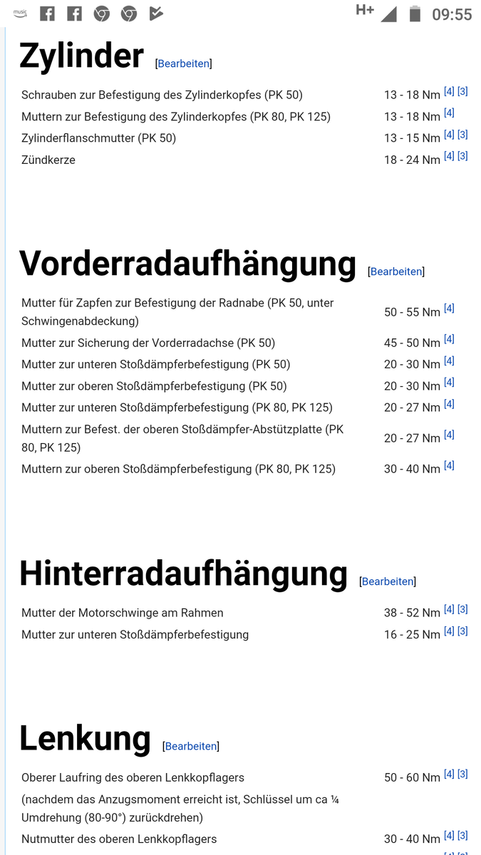

    Mit wie viel NM muss ich die Muttern am Rad einer PK50 XL festziehen
  • Schebby
    683
    1,668
    194
    Nordkirchen
    PK 50 xl, V50, Cosa125
    VSFM
    • November 22, 2018 at 09:55
    • #10,016
    Vielleicht hilft das
      • 185.27 kB
      • 675 × 1,200
  • Schebby
    683
    1,668
    194
    Nordkirchen
    VSFM
    • November 22, 2018 at 09:57
    • #10,017
    Oder das
      • 146.88 kB
      • 675 × 1,200
  • PKChris
    31
    731
    137
    PK 50 XL Bj. 89
    • November 22, 2018 at 10:29
    • #10,018
    Also max. 27nm
    Danke... top-)
