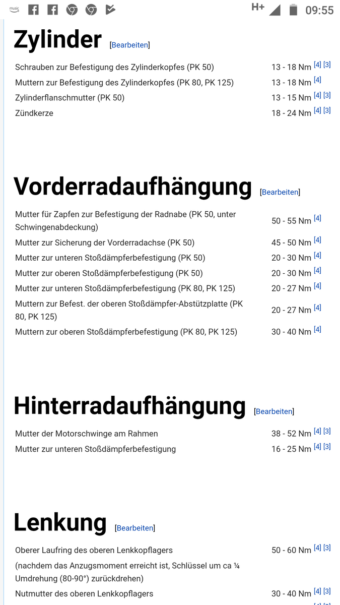

    Mit wie viel NM muss ich die Muttern am Rad einer PK50 XL festziehen

    • November 22, 2018 at 09:55
    • #10,016
    Vielleicht hilft das

    • November 22, 2018 at 10:29
    • #10,018
    Also max. 27nm
    Danke... top-)
