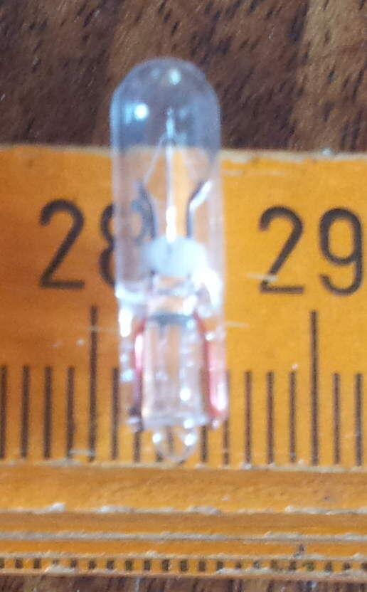

    Kurze Frage,
    welchen Sockel haben die Tachobirnen bei einer PK 50 XL 2?
    Leider sind ein paar Lämpchen defekt :)
    Vielen Dank

    Keine Ahnung wie die Bezeichnung des Sockels ist.
    Müsste Glassockel heissen.

    Weil ich selber neugierig war, könnte das W2X4,6D sein.

    es geht um diese
    https://www.scooter-center.com/de/birne-w2x4-…?number=7675489

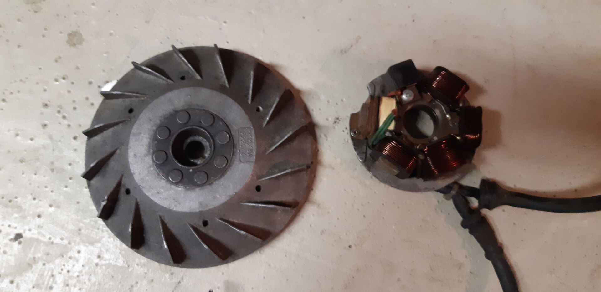

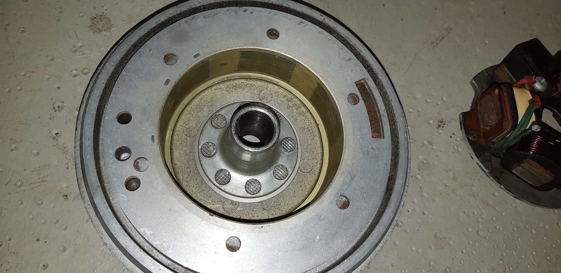

    hi, nun ist schon einige Zeit vergangen und ich krame so langsam die Teile zusammen um meinen 50er Motor wieder zusammen zu setzen.
    Da ich gerne von 6v auf 12v umsteigen möchte würde ich gerne wissen ob diese ZGP und Polrad dafür passend sind.
    komt darauf an ob du ein 19er oder 20er konus hast.
    beim 19er Nein
    Beim 20er Ja

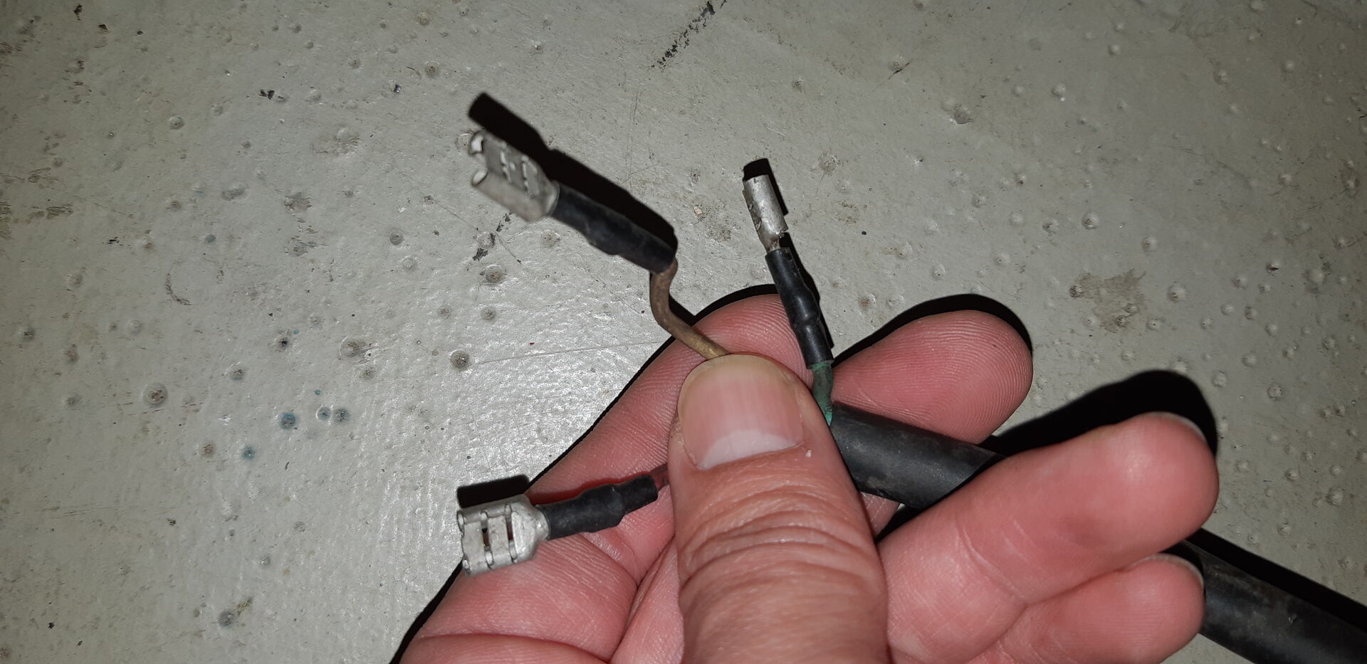

    beim 19er Nein
    Beim 20er Ja
    aber Polrad und ZGP passen zusammen? Wie sieht es mit den Anschlusskabeln aus? Passen die für 12v?

    ES kommt auf dein Konus der Kurbelwelle an ob das Lüfterrad und Grundplatte zusammen passen ist Latte
    Wenn du ein 19er Konus der Welle hast passt ein 20er Lüfteryd nicht auch andersrum
