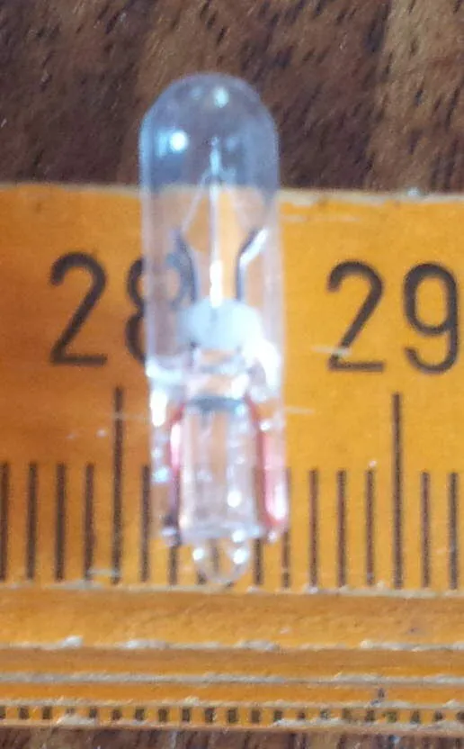

    Kurze Frage,
    welchen Sockel haben die Tachobirnen bei einer PK 50 XL 2?
    Leider sind ein paar Lämpchen defekt :)
    Vielen Dank

    • May 13, 2019 at 23:43
    • #10,369
    Zitat von lelox
    Keine Ahnung wie die Bezeichnung des Sockels ist.
    Müsste Glassockel heissen.

    • May 13, 2019 at 23:53
    • #10,370
    Weil ich selber neugierig war, könnte das W2X4,6D sein.

    • May 15, 2019 at 15:46
    • #10,371
    es geht um diese
    https://www.scooter-center.com/de/birne-w2x4-…?number=7675489

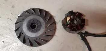

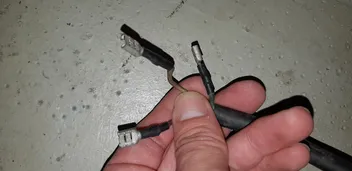

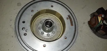

    hi, nun ist schon einige Zeit vergangen und ich krame so langsam die Teile zusammen um meinen 50er Motor wieder zusammen zu setzen.
    Da ich gerne von 6v auf 12v umsteigen möchte würde ich gerne wissen ob diese ZGP und Polrad dafür passend sind.

    • #10,378
    komt darauf an ob du ein 19er oder 20er konus hast.
    beim 19er Nein
    Beim 20er Ja

    • May 22, 2019 at 17:15
    • #10,379
    beim 19er Nein
    Beim 20er Ja
    aber Polrad und ZGP passen zusammen? Wie sieht es mit den Anschlusskabeln aus? Passen die für 12v?
  • Gast270222
    • May 22, 2019 at 18:24
    • #10,380
    ES kommt auf dein Konus der Kurbelwelle an ob das Lüfterrad und Grundplatte zusammen passen ist Latte
    Wenn du ein 19er Konus der Welle hast passt ein 20er Lüfteryd nicht auch andersrum
