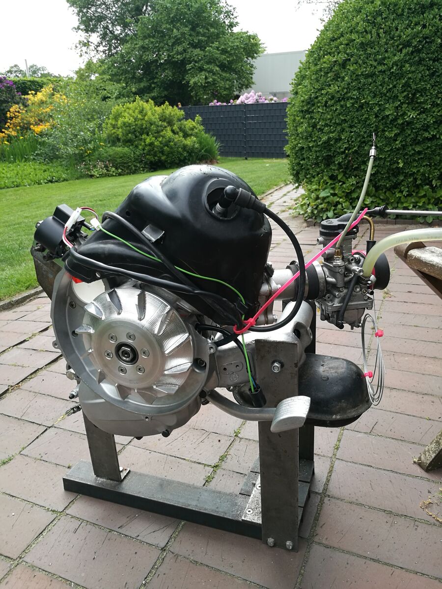

    Was für eine Lüfterhaube macht ihr auf einen z. B. Quattrini M1L-60 GTR drauf?
    Originale 125ger!?
    Passt der Ansaugkrümmer- Ausschnitt auf den Original Direkten?
    Da passt ne angepasste Ori-125er Haube:)
    Muss überall rundum bisschen angepasst werden, ich habe zusätzlich an neuralgischen Punkten noch paar Klappen reingeschnittenlmao

    Remko, was baust du da ?????
    Erwähnte ich das nicht:+7
    Mein 2019er Motor, M1L 60x54, 30 TMX, Vape, aktuell mit sbox
