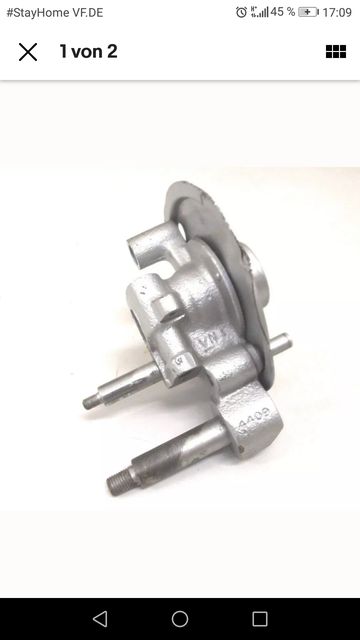

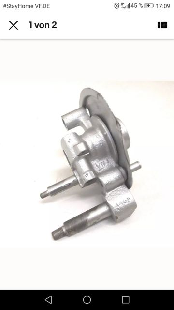

    Bin grad an der Lenkrohr und Schwinge meiner V50 dran... Wie bekomme ich die alten Bolzen aus der Schwinge, jemand ne idee?
  • Braver
    356
    2,176
    354
    • March 24, 2020 at 23:01
    • #10,831
    Bolzen... Von was sprichst Du? Die Welle oder den Bremsnockenhebel? Oder...?
    • March 25, 2020 at 05:46
    • #10,832
    nee denke er meint den Bolzen der Schwinge unten der fest verpresst ist !
  • Jakob1205
    70
    12
    Krefeld
    Vespa 50N
    • March 25, 2020 at 08:49
    • #10,833
    Richtig, diesen kann man anscheinend wechseln aber ich frag mich wie...
  • Fantine
    540
    13,280
    2,542
    Duisburg
    PK 50 XL 2
    • March 25, 2020 at 12:05
    • #10,834
    Woher kommt der Anschein ? Hast du schon das passende Ersatzteil ?
  • Blechkultur
    88
    2,778
    515
    Binningen / Eifel
    nur SF, SS50, und nen paar V50
    • March 25, 2020 at 13:07
    • #10,835
    das passende Ersatzteil gibt's in jedem bessern Shop..
    --) https://www.scooter-center.com/de/schwingenla…?number=4950043
    Zerlegen geht nur mit viel Hitze (Ideal Autogenbrenner) und einer VERNÜNFTIGEN Werkstattpresse
    1x gemacht, nie wieder wenn es nicht zwingend sein muss
    https://www.vespaonline.de/de-de.facebook…258703724164250
    Vespa Restaurationen, alles aus einer Hand!
    Lenker schweißen, Lack, Karosserie, Strahlen, pulvern usw.
    • March 25, 2020 at 17:10
    • #10,836
    eigentlich nur von nöten wenn der Bolzen stark eingelaufen ist !
    Und selbst dann kann nur der eine Bolzen erneuert werden , ist der andere eingelaufen muss die Gabel ersetzt werden oder neu aufgarbeitet werden mit autragsschweißen und abdrehen !
    Zur Verständnis , der fordere Bolzen kann ausgepresst werden , der andere nicht !
  • Fantine
    540
    13,280
    2,542
    Duisburg
    PK 50 XL 2
    • March 26, 2020 at 16:40
    • #10,837
    Zur Verständnis , der vordere Bolzen kann ausgepresst werden , der andere nicht !
    Genau den meinte ich 8)...
    Genau den, danke. Ohne Presse lass ich es wohl lieber sein. Muss der alte noch weiter herhalten!

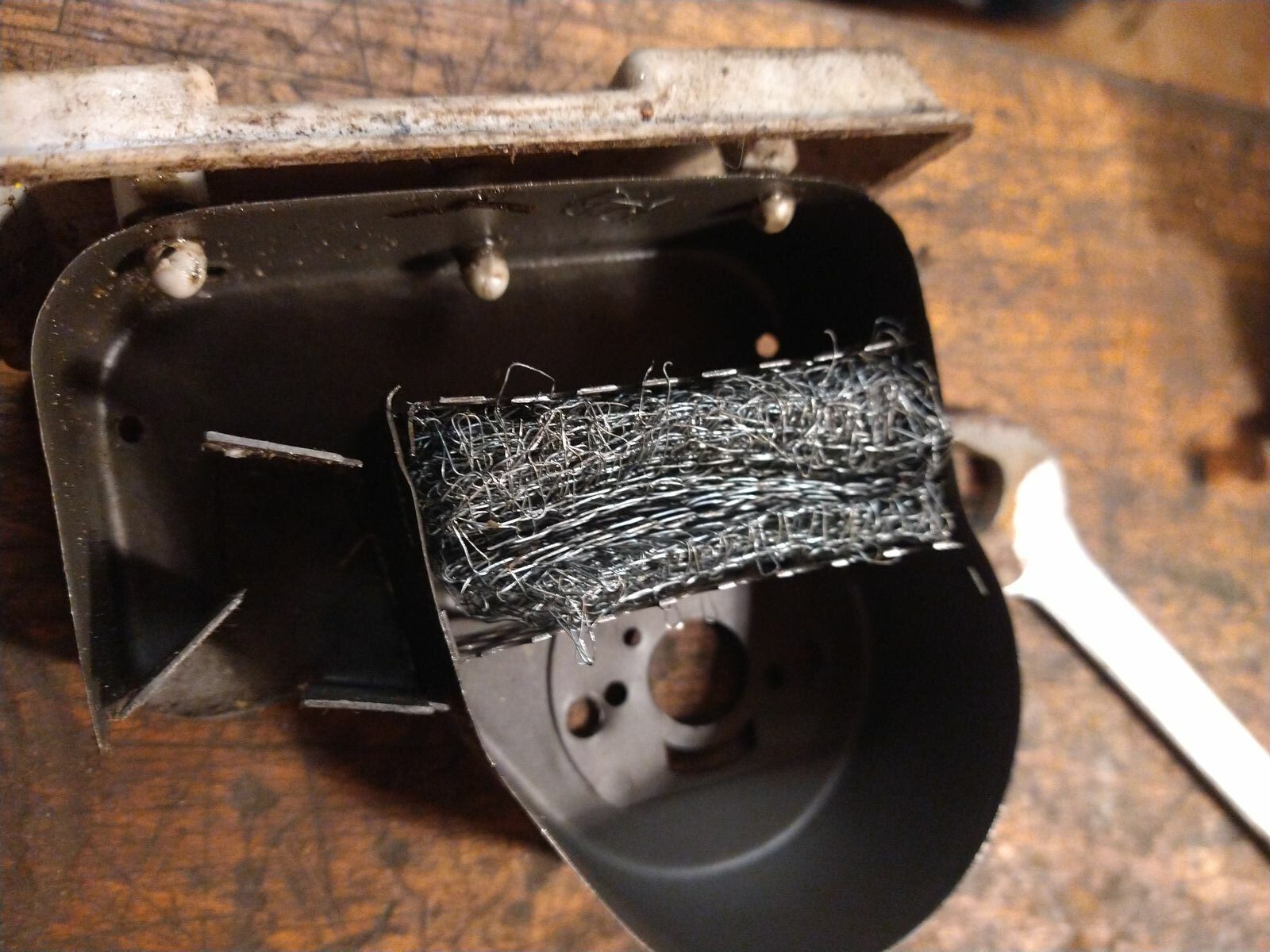

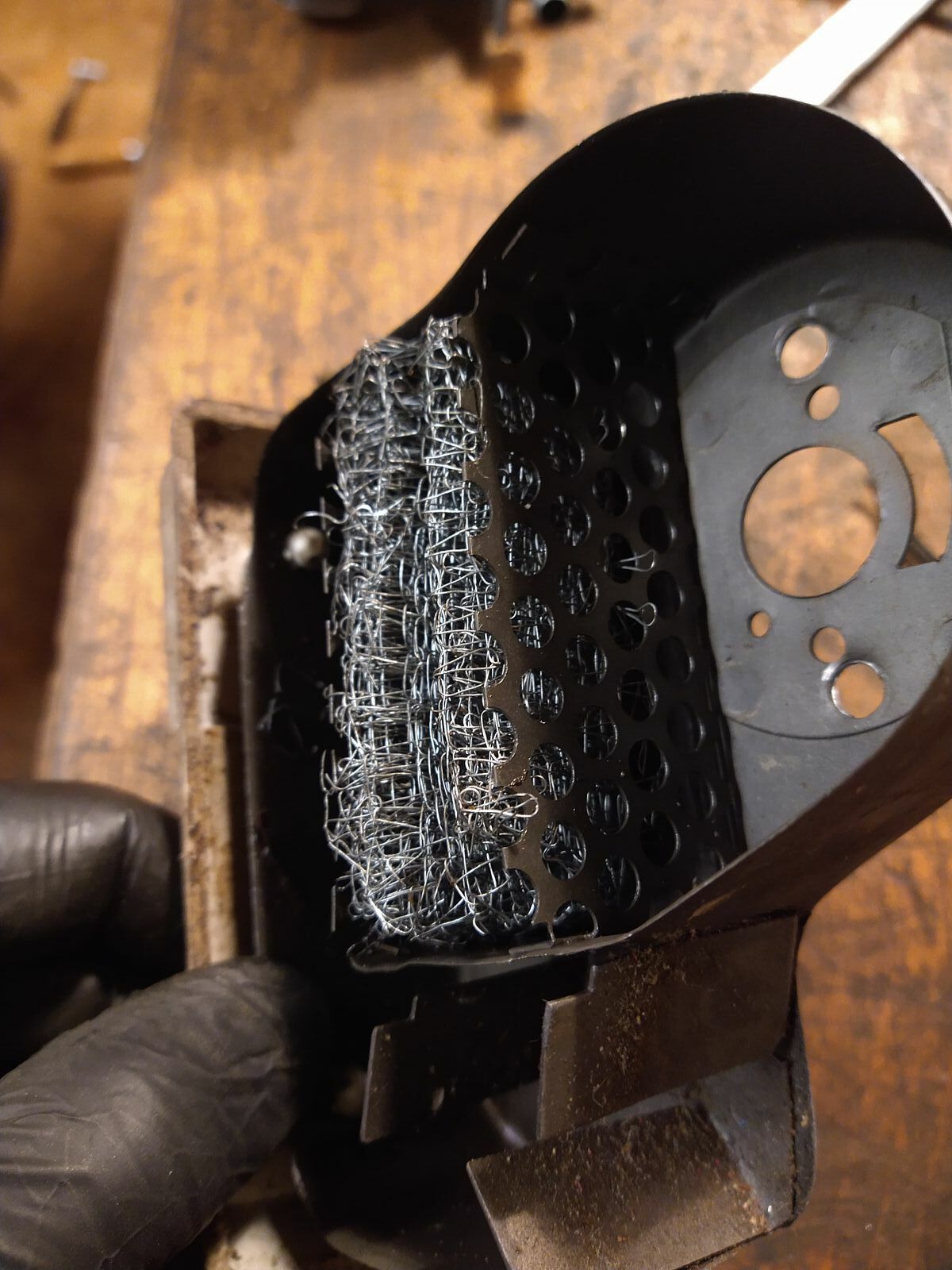

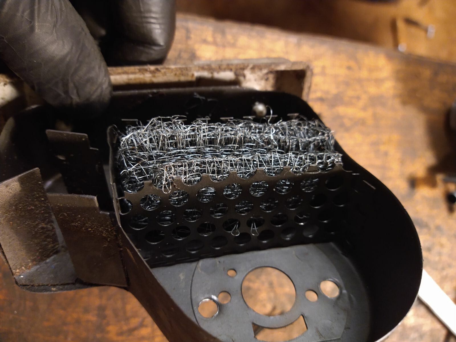

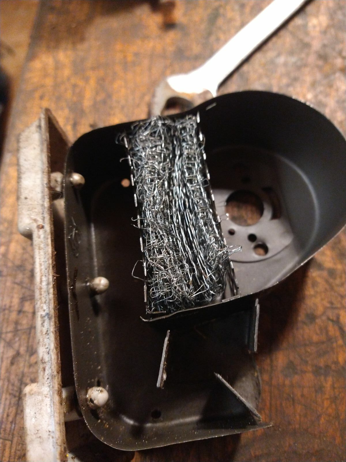

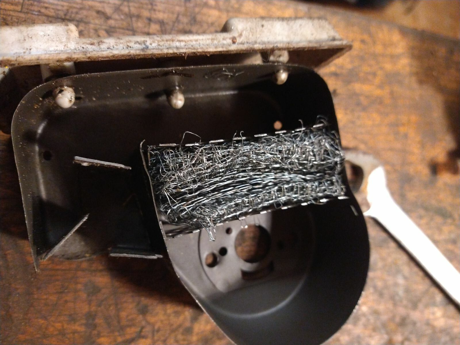

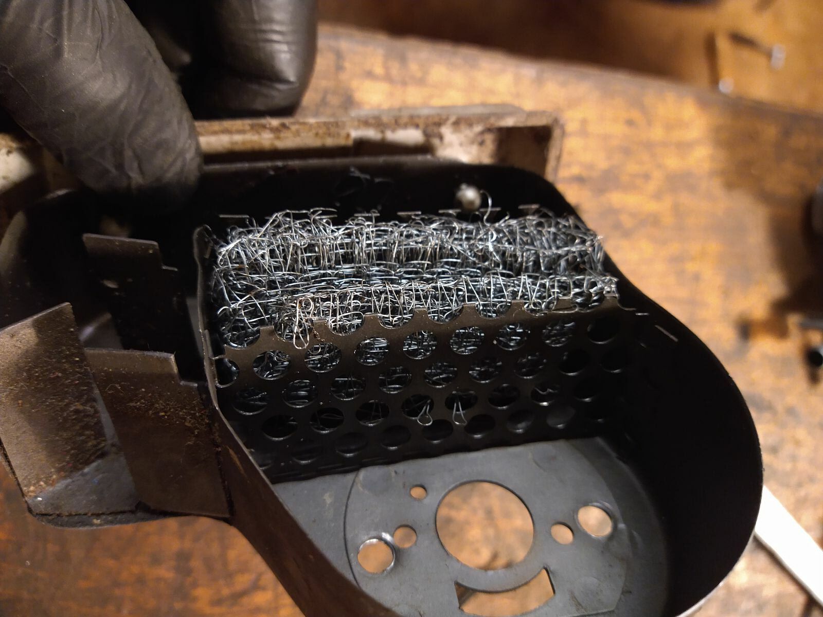

    Hi, ist das gefaltete Drahtgeflecht so original?
    Sieht so sauber aus, passt nicht zum Rest:/.
