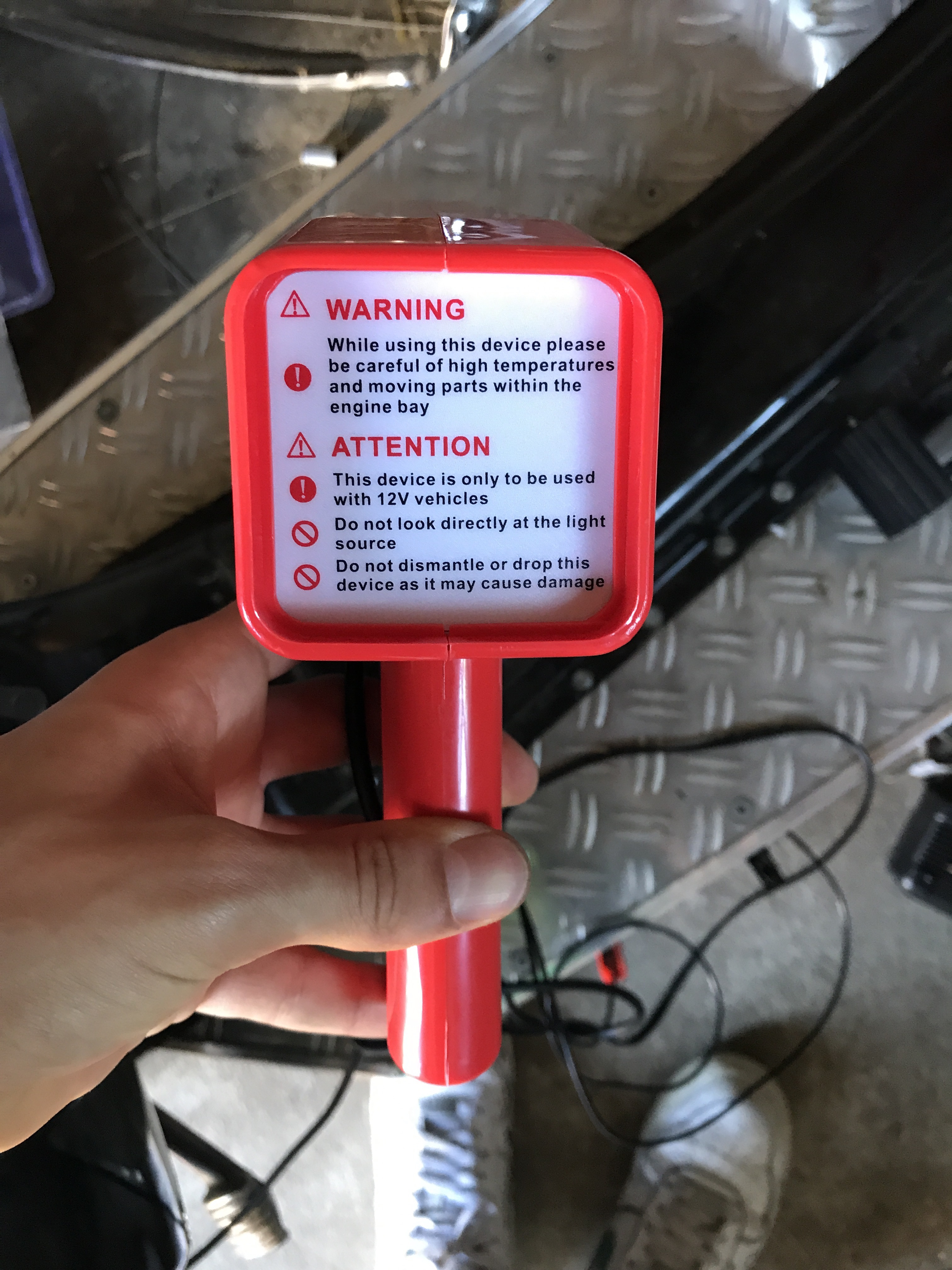

    Aja wieso funktioniert meine Zündpistole nicht? Hab ne 12 volt batterie aber da kommt kein licht?

    Das Licht geht nur dann an, wenn der Zündimpuls an die Zündkerze geht. Ansonsten bleibt die Lampe dunkel.

    Ok kerzenstecker verkehrt!

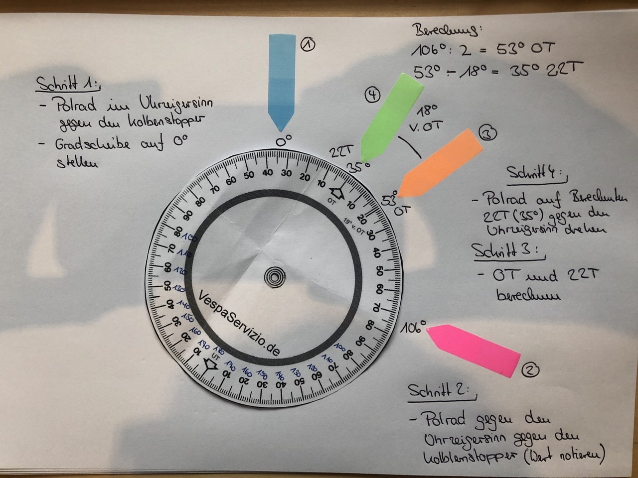

    Da ich das Thema auch gerade hatte, hab ich mir für mich eine Beschreibung/Skizze (siehe Foto) erstellt und damit meine Zündung auf 18 Grad eingestellt aktuell. Habe aber mit einer Gradscheibe gearbeitet.
    Der blaue Pfeil ist die feste Markierung, wo ich die jeweiligen Gradwerte abgelesen habe. Sonst ist es verwirrend.
    Ist der ZZP nicht nach OT eingestellt also die 35 Grad?
    Habe ich auch erst gedacht. Aber so ist es korrekt/logisch.
    Das Lüfterrad dreht im Uhrzeigersinn. Also wenn der Zylinder in der Aufwärtsbewegung ist, kommt erst der Zündzeitpunkt bei 35 Grad. Dann dreht das Lüfterrad weiter und der Zylinder erreicht den OT bei 52 Grad, bevor der Zylinder dann wieder in die Abwärtsbewegung geht.
    Aja hast recht!
