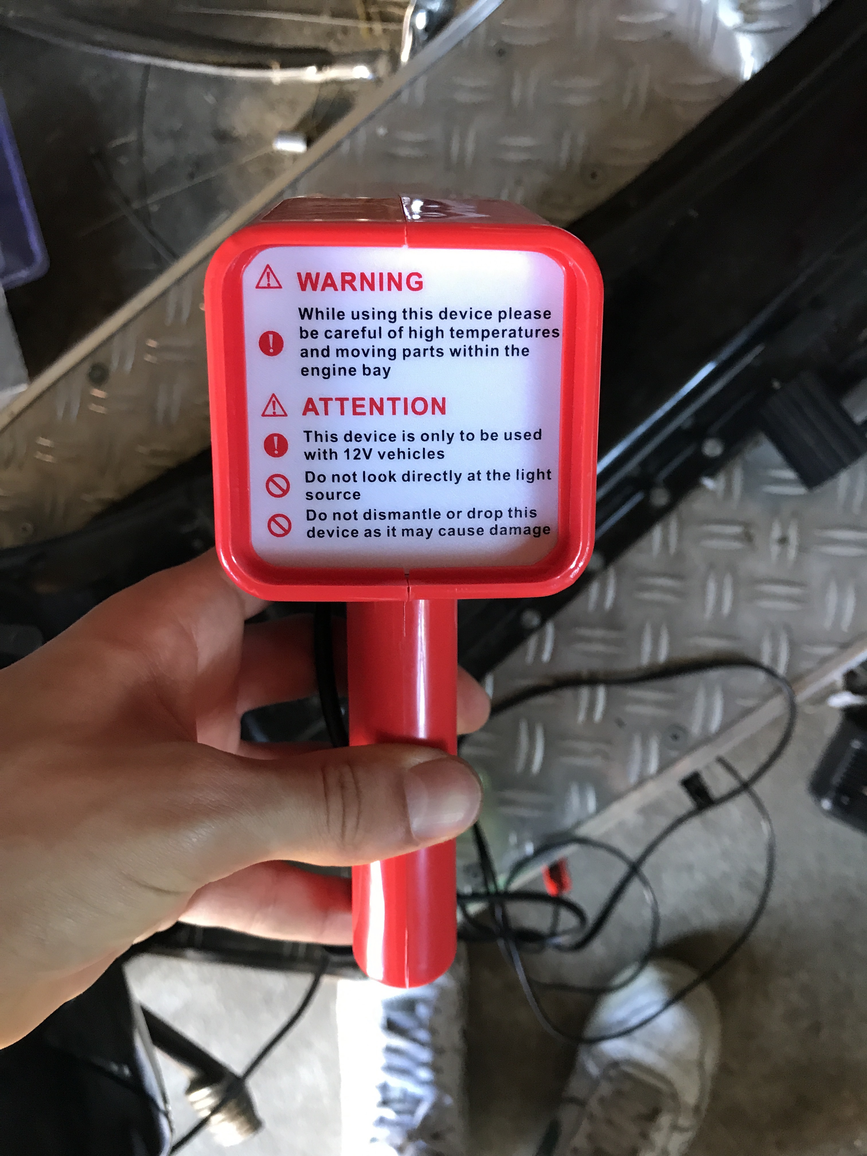

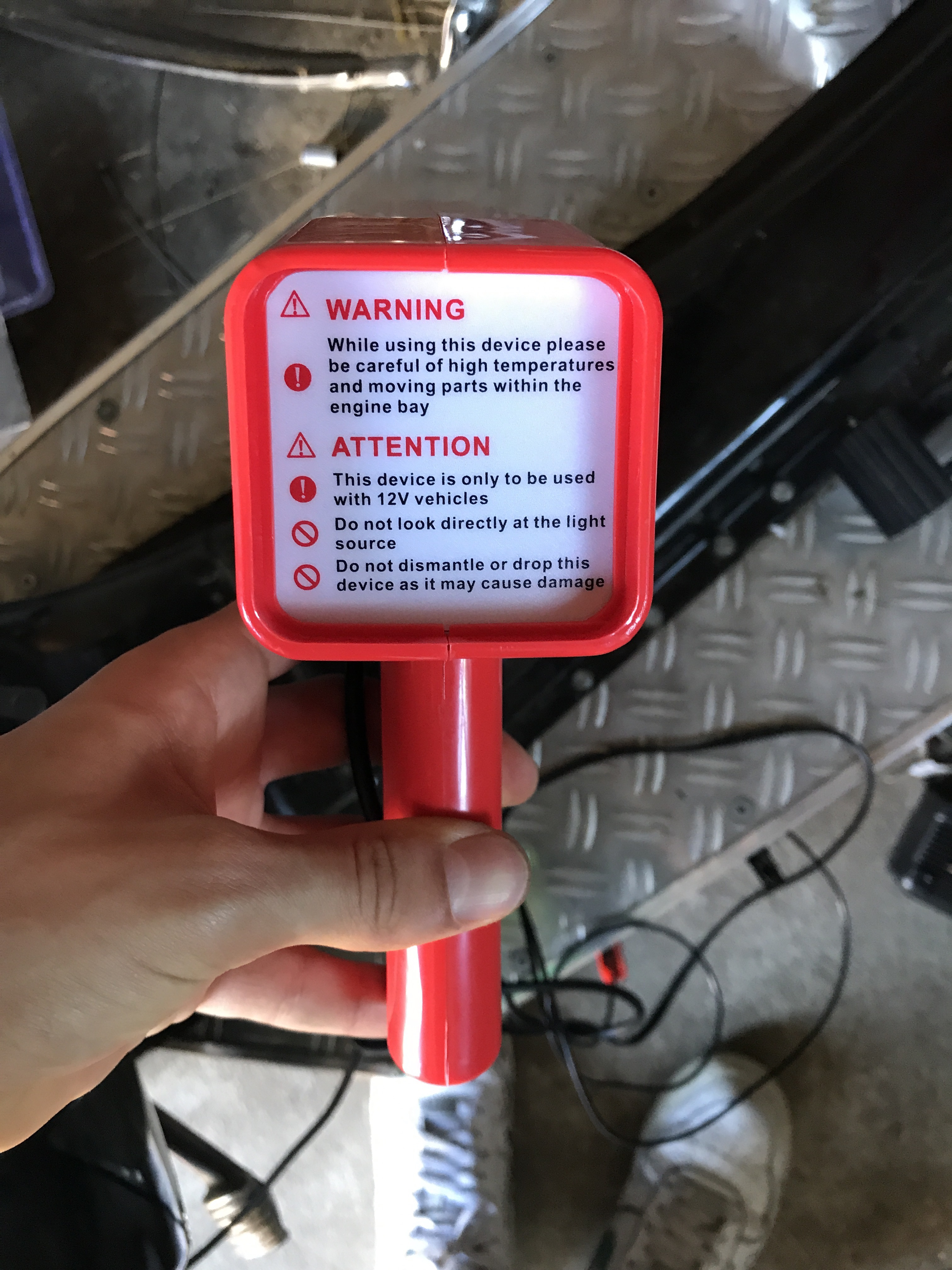

    • July 9, 2020 at 15:57
    • #10,946
    danke!

    • July 9, 2020 at 16:00
    • #10,947
    Das Licht geht nur dann an, wenn der Zündimpuls an die Zündkerze geht. Ansonsten bleibt die Lampe dunkel.

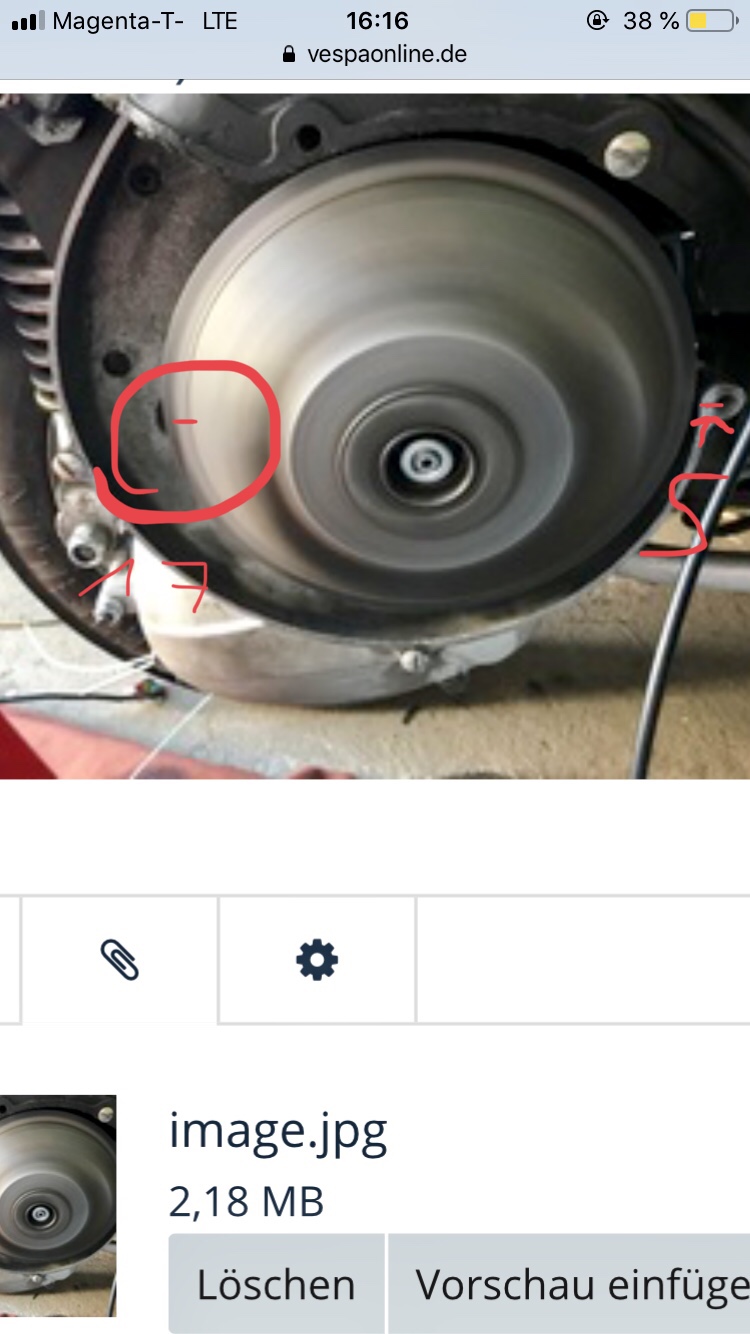

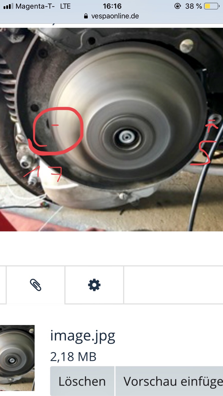

    • July 9, 2020 at 16:18
    • #10,948
    Ok kerzenstecker verkehrt!
    Aber jz blitz ich ab und sehe, dass die gewollte markierung genau gegenüber von der am anfang gemachten „Startmarkierung( also mit der die 17* fluchten soll) ist. Mach ich etwas falsch?
    Also Rot S ist die Startmarkierung
    Und der strich bei 17 ist der der gegenüber doch fluchten soll
      • 181.12 kB
      • 750 × 1,334
    3,204
    31,849
    5,708
    • July 9, 2020 at 17:26
    • #10,949
    Da hast du den UT ermittelt und nicht den OT !

    • July 9, 2020 at 18:04
    • #10,950
    Ich bin wiefolgt vorgegangen:
    ✔️Hab meine erste Markierung gesetzt( siehe Rot S im bild)
    ✔️Dann Kolbenstopper rein und polrad bis anschlag nach rechts: Markierung am Polrad gesetzt
    ✔️Polrad nach links bis anschlag und markierung gesetzt
    ✔️Dann mit massband gemessen wo die hälfte zwischen den beiden gesetzten markierung ist und Markierung gesetzt
    ✔️Dann mit der rechnung : Umfang(60,4cm mal 17Grad durch 360) kam 2,85 raus und hab mit dem massband rechts neben den OT die Markierung gesetzt.
    Müsste so stimmen oder?

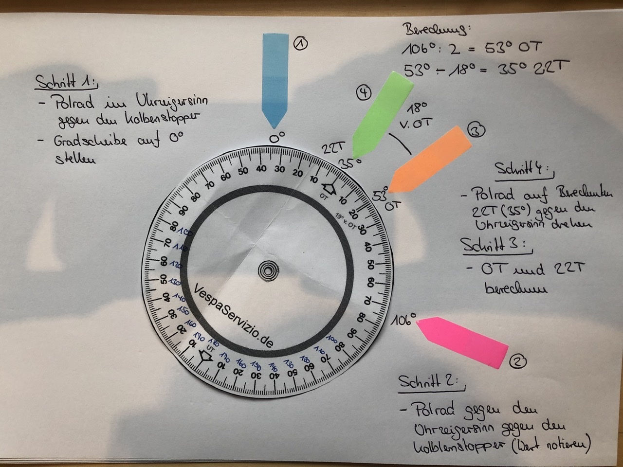

    • July 9, 2020 at 18:32
    • #10,951
    Da ich das Thema auch gerade hatte, hab ich mir für mich eine Beschreibung/Skizze (siehe Foto) erstellt und damit meine Zündung auf 18 Grad eingestellt aktuell. Habe aber mit einer Gradscheibe gearbeitet.
    Der blaue Pfeil ist die feste Markierung, wo ich die jeweiligen Gradwerte abgelesen habe. Sonst ist es verwirrend.
      • 320.68 kB
      • 1,280 × 960
    Einmal editiert, zuletzt von ChrisPage (July 9, 2020 at 18:41)

    • July 9, 2020 at 18:44
    • #10,952
    Ist der ZZP nicht nach OT eingestellt also die 35 Grad?
  • ChrisPage
    1,078
    174
    Düsseldorf
    Vespa 50/R BJ 1974 V5A2M
    • July 9, 2020 at 18:56
    • #10,953
    Habe ich auch erst gedacht. Aber so ist es korrekt/logisch.
    Das Lüfterrad dreht im Uhrzeigersinn. Also wenn der Zylinder in der Aufwärtsbewegung ist, kommt erst der Zündzeitpunkt bei 35 Grad. Dann dreht das Lüfterrad weiter und der Zylinder erreicht den OT bei 52 Grad, bevor der Zylinder dann wieder in die Abwärtsbewegung geht.
  • Akilaking
    999
    182
    Pk 50 S
    • July 9, 2020 at 19:21
    • #10,954
    Aja hast recht!
