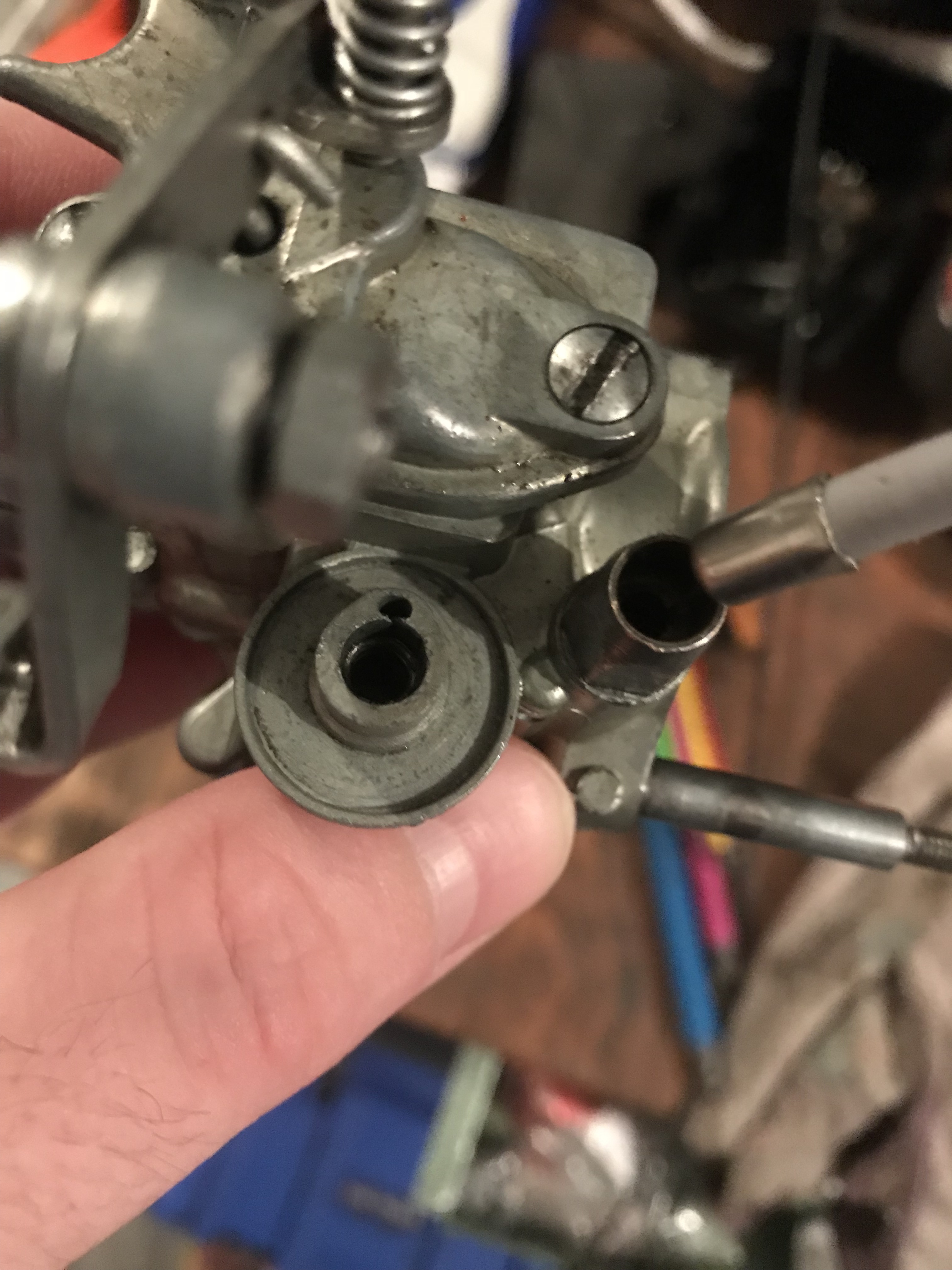

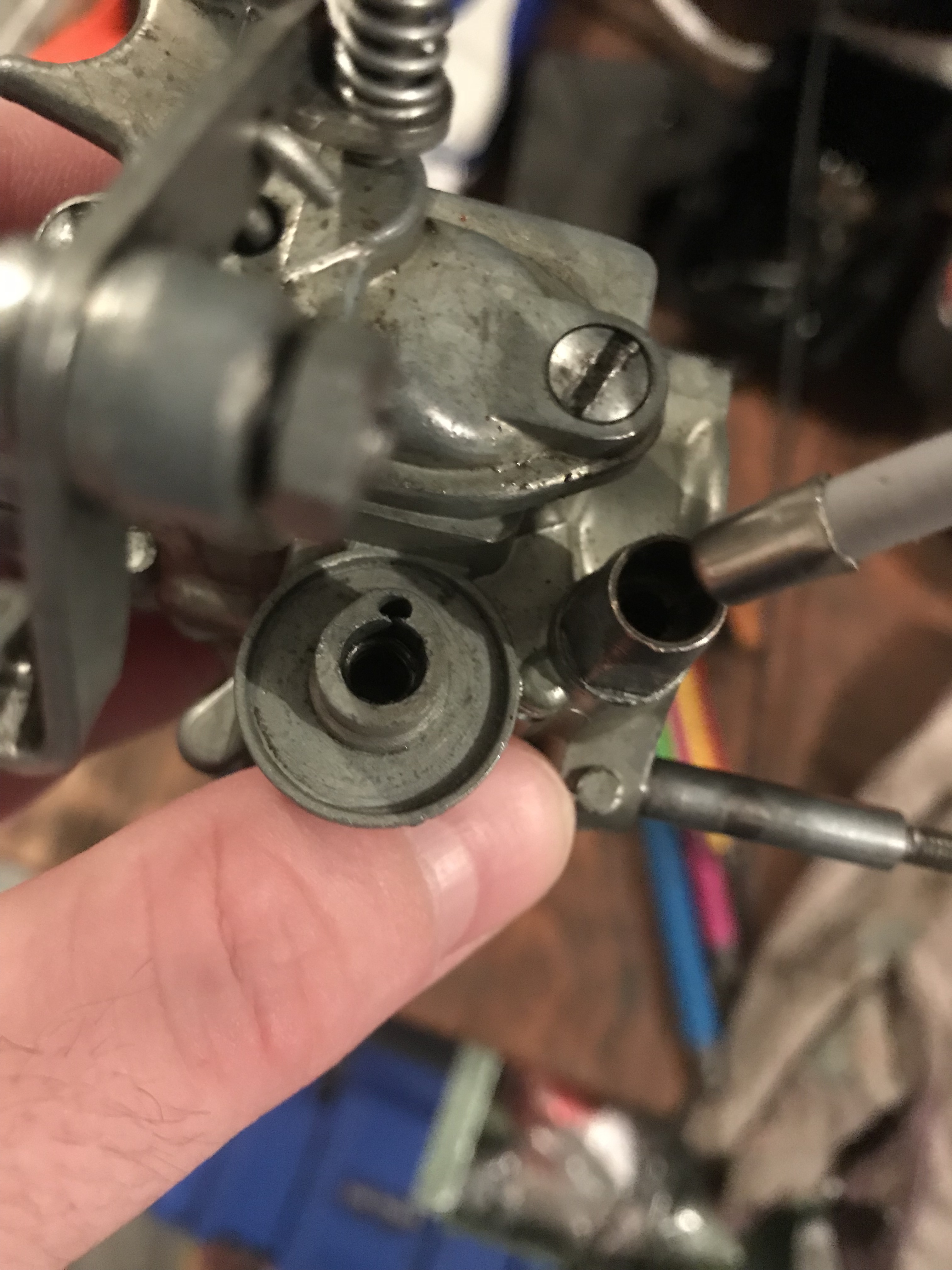

    Zitat von DerEltener
    Funktionsweise eines Vergasers
    Hallo, brauche Hilfe bei einem Vergaser. Dieser ist undicht, genau am Benzinfilter. Ringsrum sieht man das benzin schimmern. Hab das dann losgeschraubt. Da Hing schon eine gewindebuchse an der Schraube. War alles einwandfrei laut Vorbesitzer (vor einer Woche gebraucht gekauft). Hab die Buchse eingeklebt, mit mäßigem Erfolg.
    Ich wollte das gleiche jetzt nochmal machen, mit etwas mehr Loctite. Darf ich in das Loch also da wo die Buchse am Grund sitzt, auch etwas reintäufeln, oder ist da unten irgendein Benzinabgang? Sehe eigentlich nur oben ein Kleines Loch was direkt in die Schwimmerkammer geht.
    Danke und Grüße
    Um welche Vespa und welchen Vergaser geht es denn?
    Hast Du ggf ein Bild?

    74er Special, vergaser ist ein 16.16

    • July 16, 2020 at 21:16
    • #10,965
    DerEltener
    Das Gewinde sieht schon recht zerspant aus. Einkleben bringt da auch nichts, weil du die Schraube auf Zug bringen musst, damit das Sieb abdichtet.
    Evtl. das Gewinde noch etwas nachschneiden u d eine etwas längere Schraube nehmen, notfalls passend einkürzen.

    • July 16, 2020 at 21:19
    • #10,966
    Ich meinte, dass ich diese Buchse bzw gewindehülse eingeklebt habe. Dann habe ich das Gewinde nachgeschnitten falls loctite am Gewinde klebt. Dann wollte ich die festschrauben was nicht gereicht hat. Daher wollte ich mehr Kleber verwenden.
    Meine Vermutung, das alugewinde war ausgenudelt, dann hat es jemand aufgebohrt und ne Buchse eingesetzt.
    Aber zur Frage. Fließt under dem Gewinde also in dem Loch Benzin, oder nur über das kleine oben drauf auf der Stirnfläche?

    • July 16, 2020 at 21:36
    • #10,967
    Die Schraube hält den Anschluß vom Benzinschlauch. Richtig? Ist es eine Hohlschraube mit seitlichen Bohrungen? In dem Fall fließt der Sprit durch die Schraube. Dann könntest du mit Loctite was verkleben

    • July 16, 2020 at 21:40
    • #10,968
    Keine Löcher in der Schraube 😄

    • July 16, 2020 at 22:02
    • #10,969
    Ach so... ja die Schraube ist nur als Befestigung gedacht. Der Sprit fließt durch die andere Bohrung .

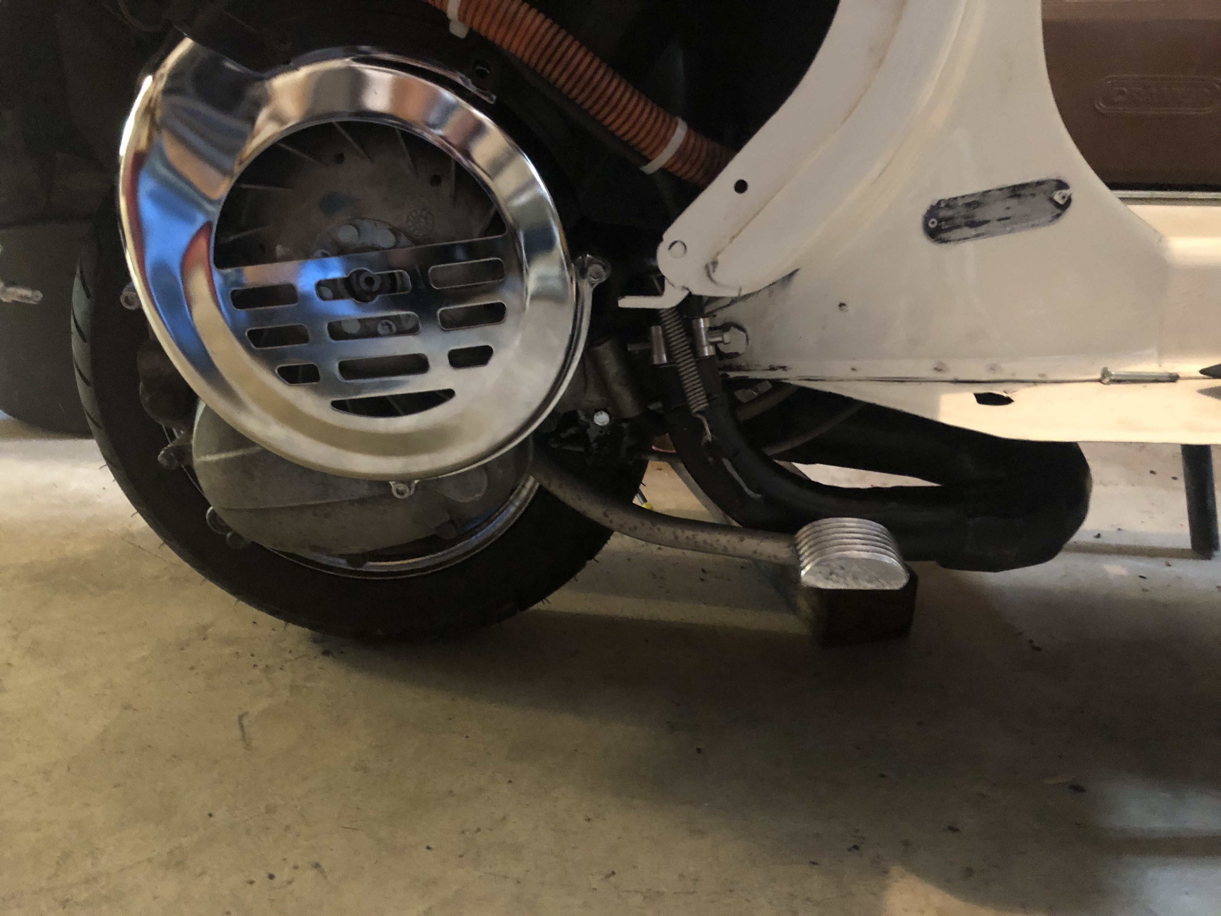

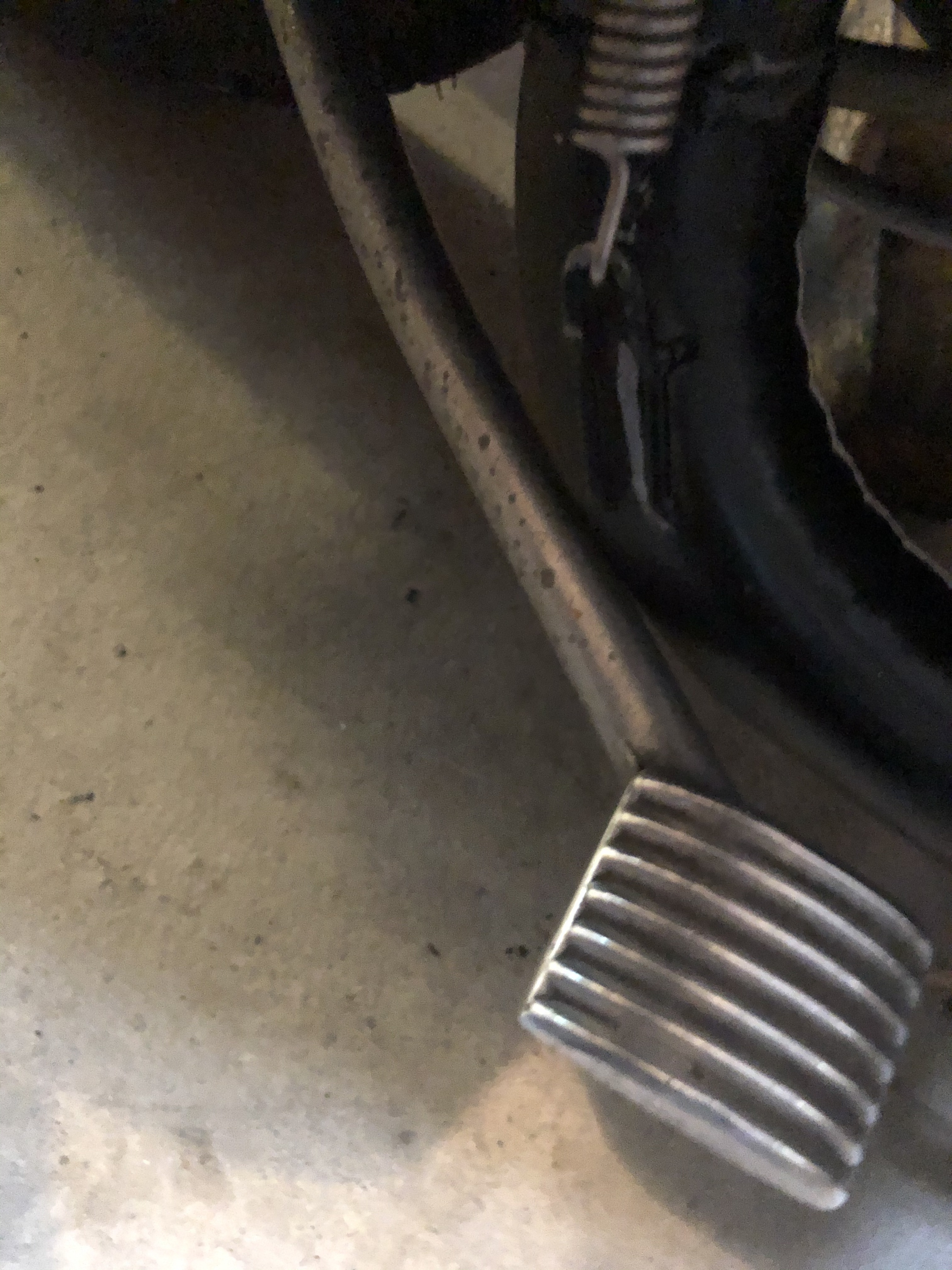

    Moin Männer's

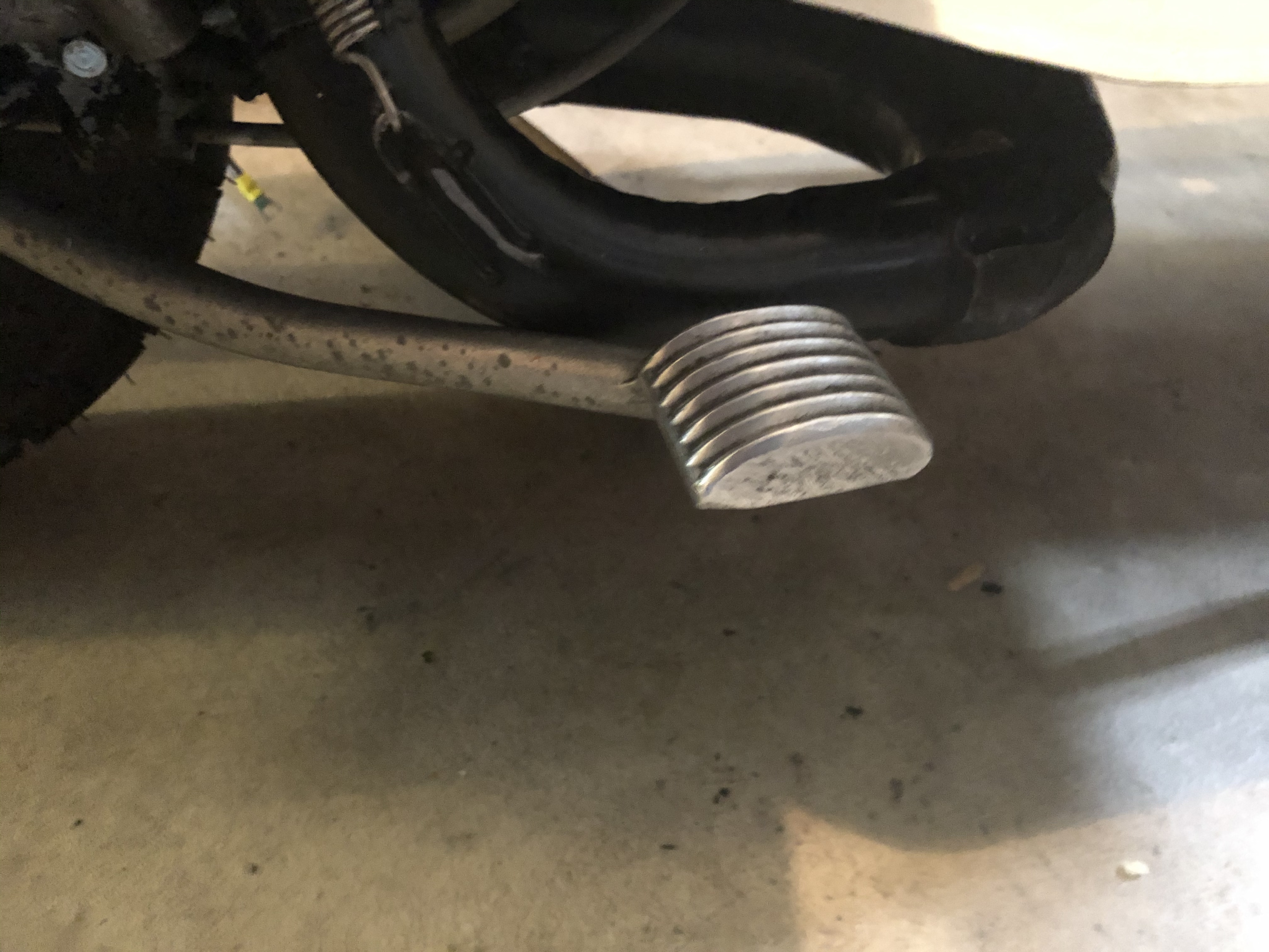

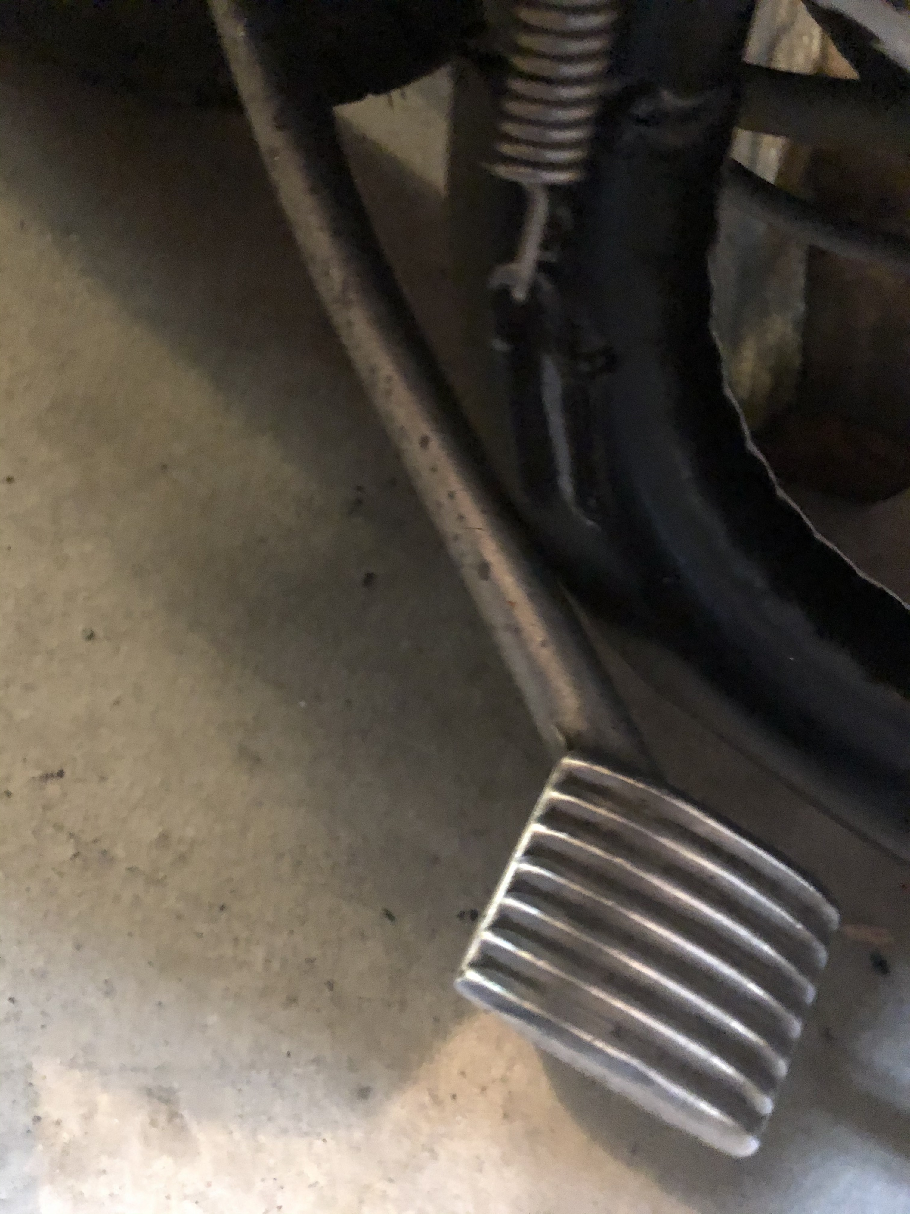

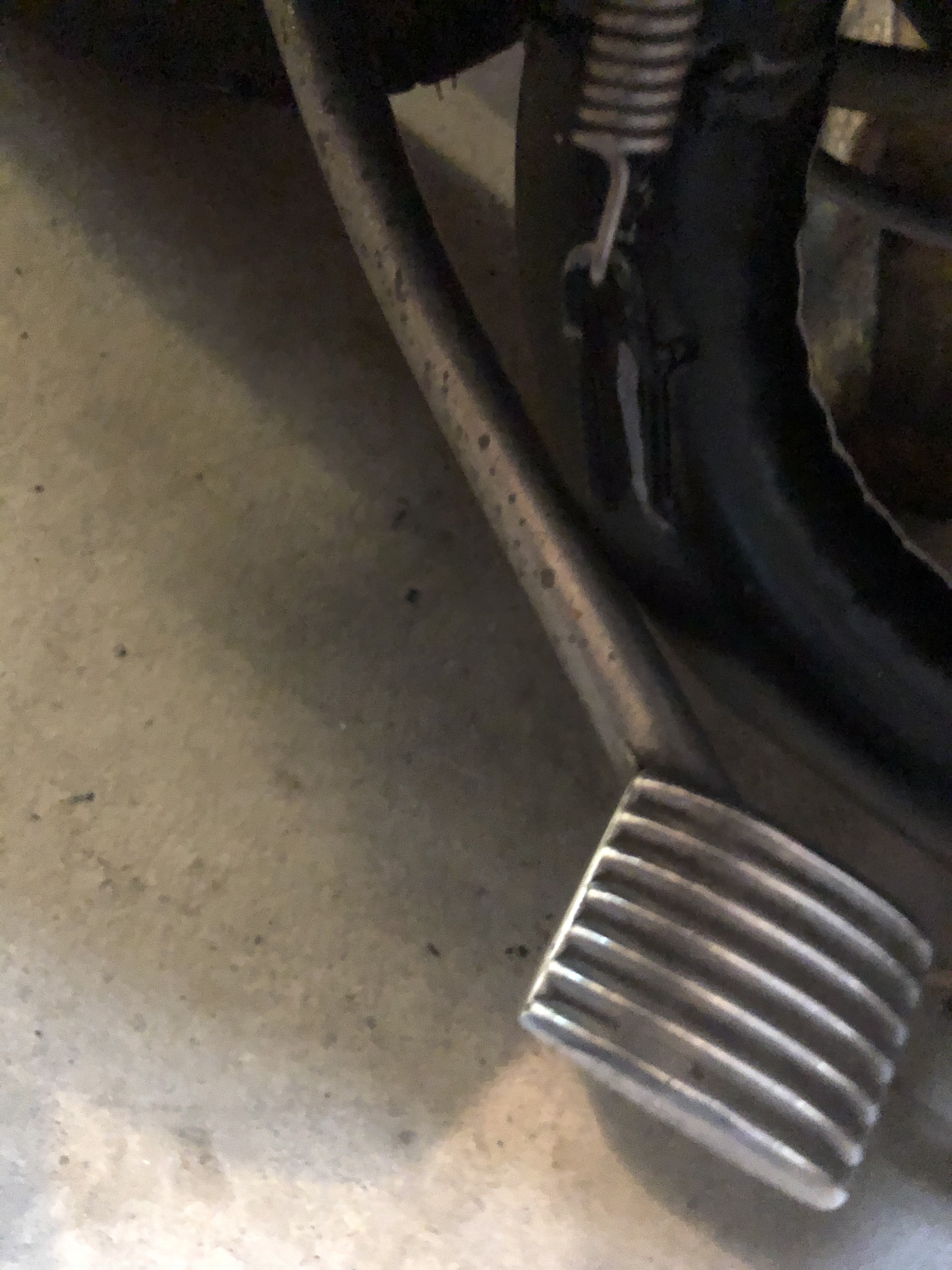

    Hat schon jemand mal den Kickstarter seitlich etwas verbogen (ohne das dieser bricht/reißt) und wenn wie?
    Gruß,
    Kaw.
    P.S. Vielleicht behutsam mit der Presse ?

    Zitat von Kawitzi
    Moin Männer's
    Gruß,
    Kaw.
    Ich hab’s nur mit brechen geschafft rotwerd-). Komplett erwärmt und dann eingespannt. Hat aber Risse ergeben.
  • URS722
    184
    32
    Da der Kistarterhebel aus Aluguss ist, ist das durchaus ein etwas kritisches unterfangen.
    Theoretisch müsste aber wärmen und behutsames biegen funktionieren.
    Da Alu aber keine Anlassfarben / Temperaturfarben hat, ist es schwierig da die richtige Temperatur zu treffen! Normalerweise behilft man sich da mit Temperaturkreiden welche je nach Temperatur die Farbe wechseln, oder eben oldscool mit der Hartholzvariante (anhand der Berührungsverkokelung kann da in etwa bestimmt werden ob man die Wunschtemperatur erreicht hat).
    Auf alle Fälle muss mit der Flamme gearbeitet werden, bei einem Heissluftgebläse kann aufgrund der sehr guten Wärmeableitung von Aluminium kaum die gewünschte Temperatur erreicht werden. Die Temperatur sollte ca da sein, wo man beim Alu Hartlöten ungefähr wäre (ca. 450°C).
    Dann sollten weder Risse entstehen noch der Kicker als Aluklecks auf dem Werkstattboden enden.
    Schlussendlich aber durchaus eine knifflige Angelegenheit! Aber ein Versuch ist es sicher Wert (wenn man entsprechend ausgerüstet ist).

    • July 17, 2020 at 11:40
    • #10,976
    Hab den Hebel mit nem Brenner gut warm gemacht und wieder gerade gebogen.
    Hält bis heute !

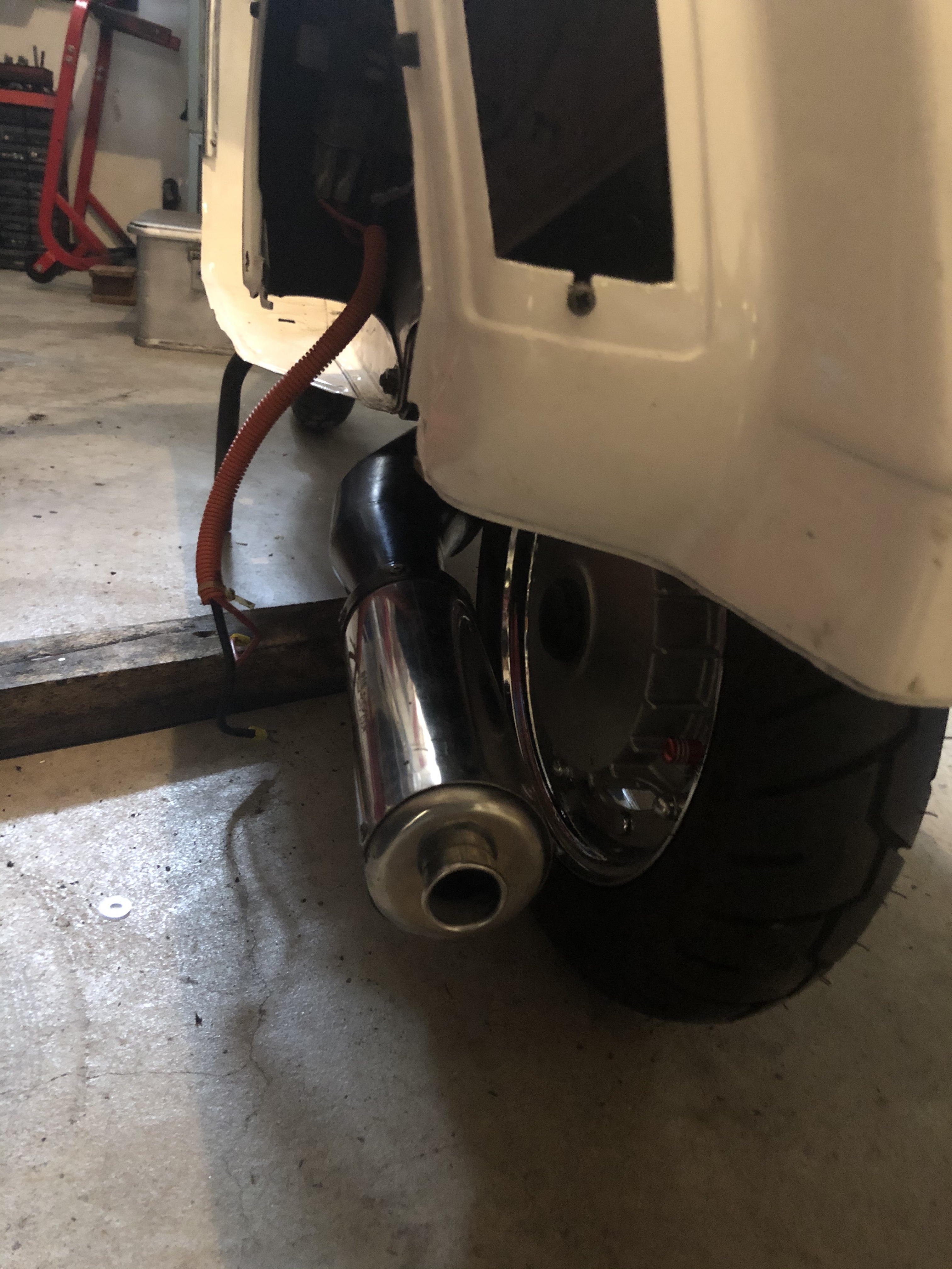

    • July 17, 2020 at 12:11
    • #10,977
    Danke...

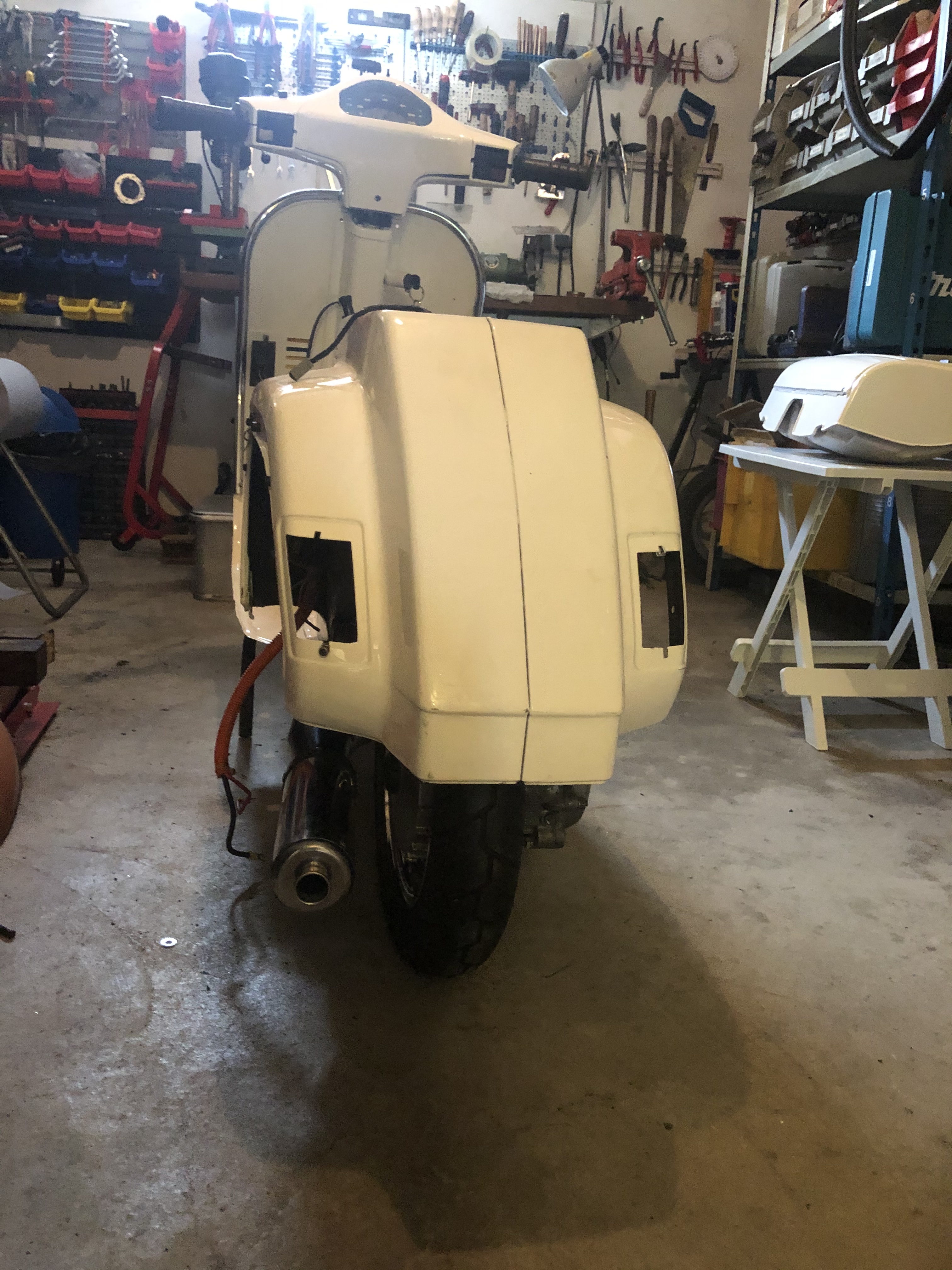

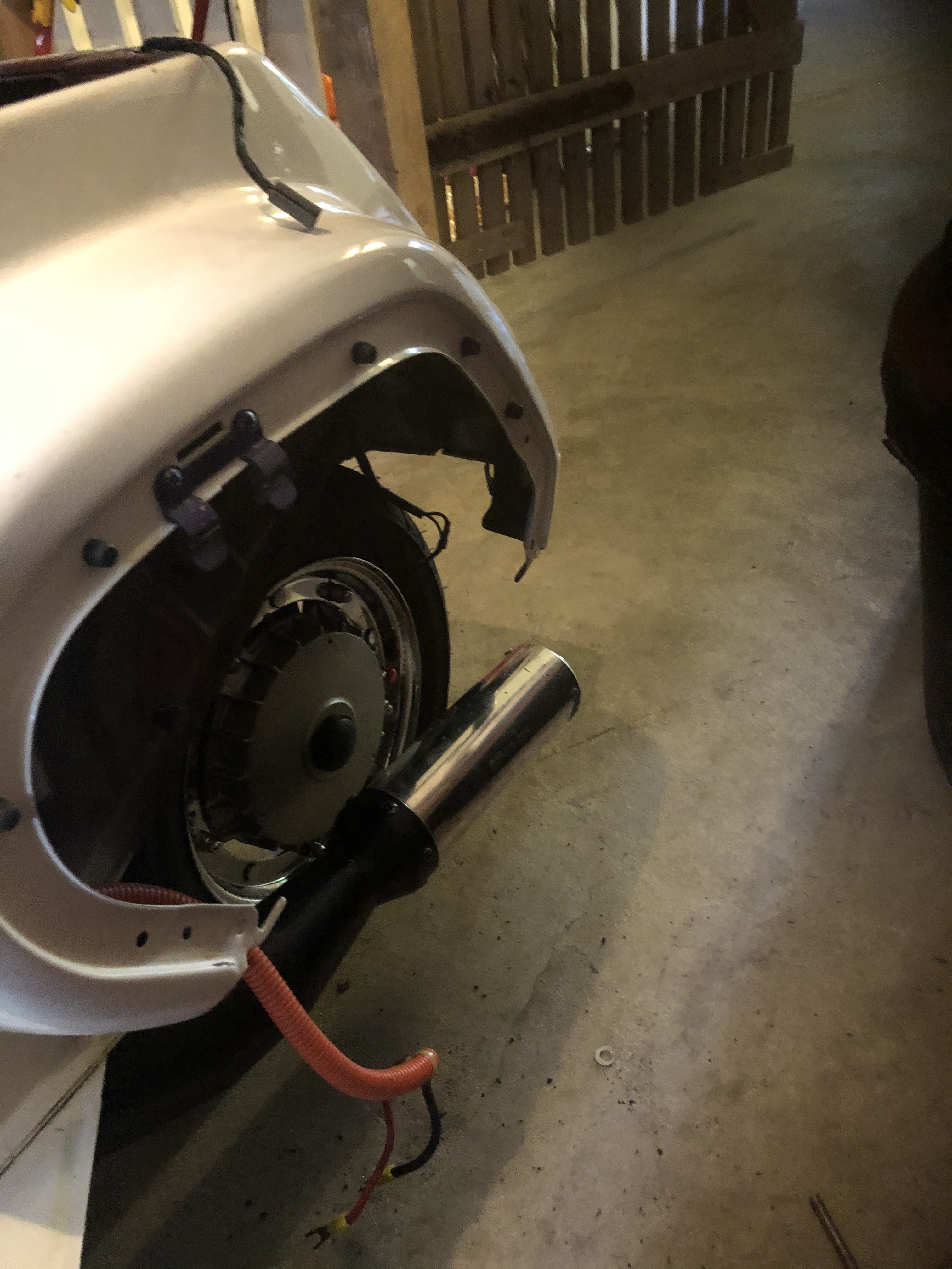

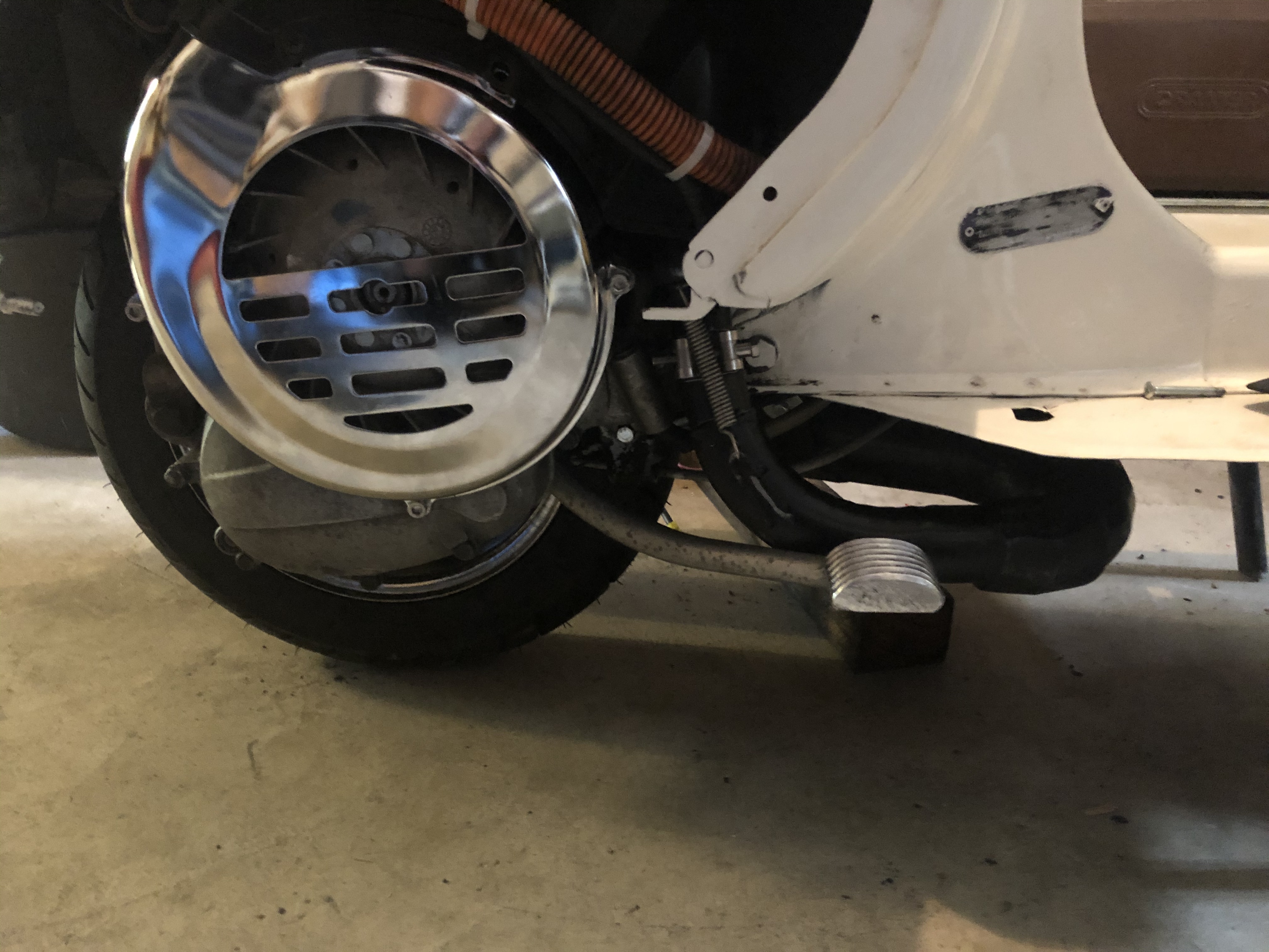

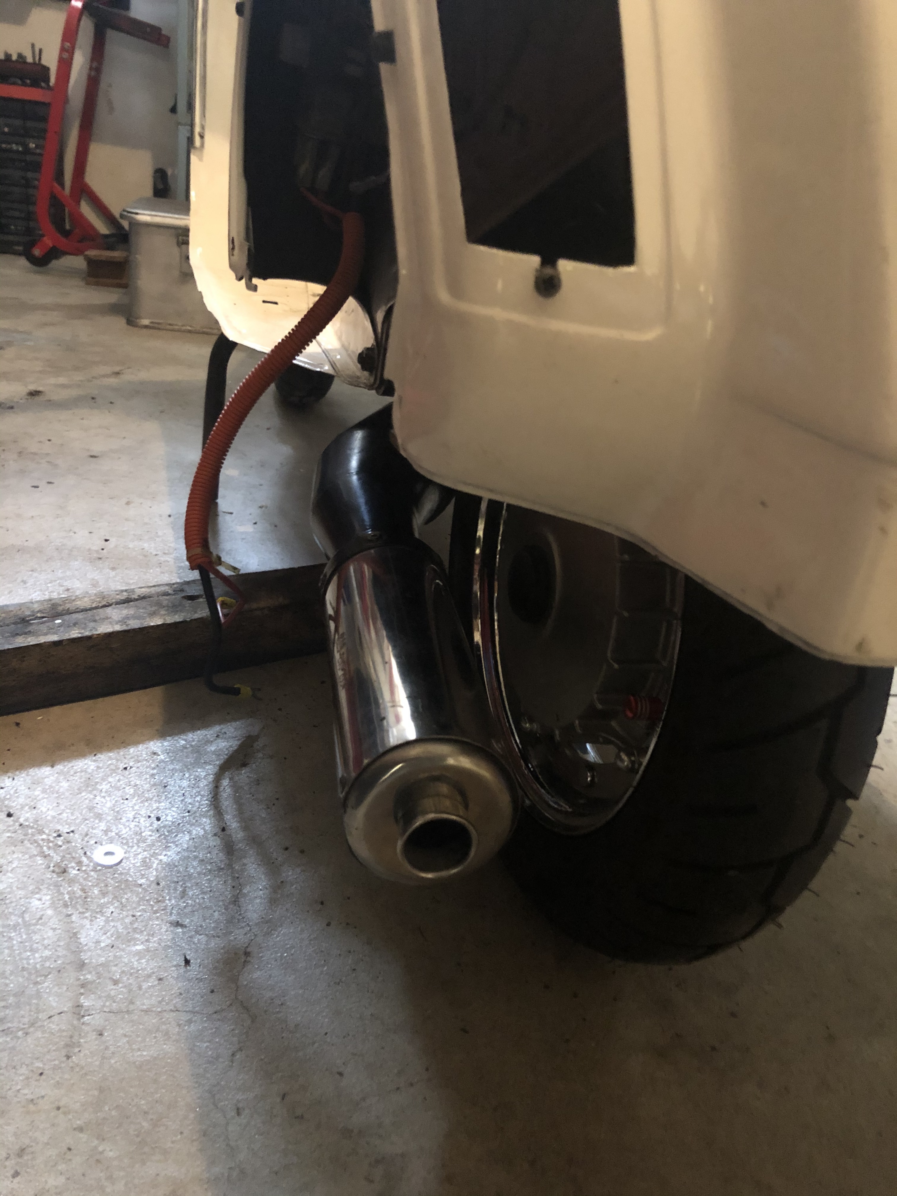

    Dann werde ich mein Glück mal versuchen … Mein neuer Sip Jl Response macht zu dicke Backen, dass der Kicker ganz wenig am Rohr hängt ...

    Also nicht ganz neu, ist ein gut Gebrauchter :-3

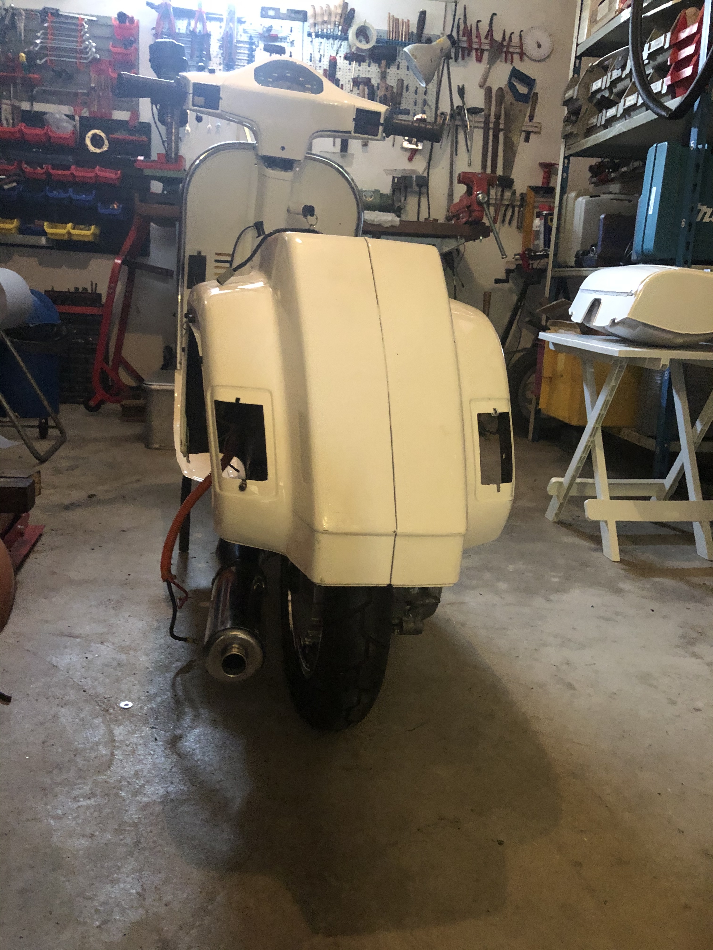

    • July 17, 2020 at 17:35
    • #10,980
    Das ist aber nicht werksoriginooool 8o
    Aber eine schöne Werkstatt hast Du!
