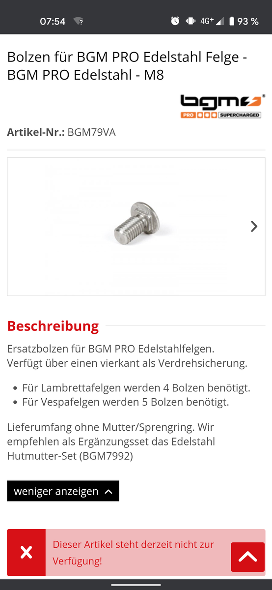

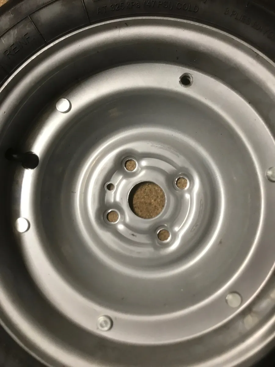

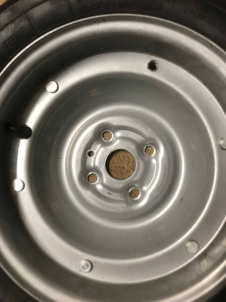

    Gibt es für die geschlossenen 10“-Felgen Ersatz für verlorengegangene Schrauben? Wie nennt sich so etwas denn? Irgendwie fehlt eine, und es ist mir ein Rätsel, wo das Teil geblieben ist…
    Danke vorab!

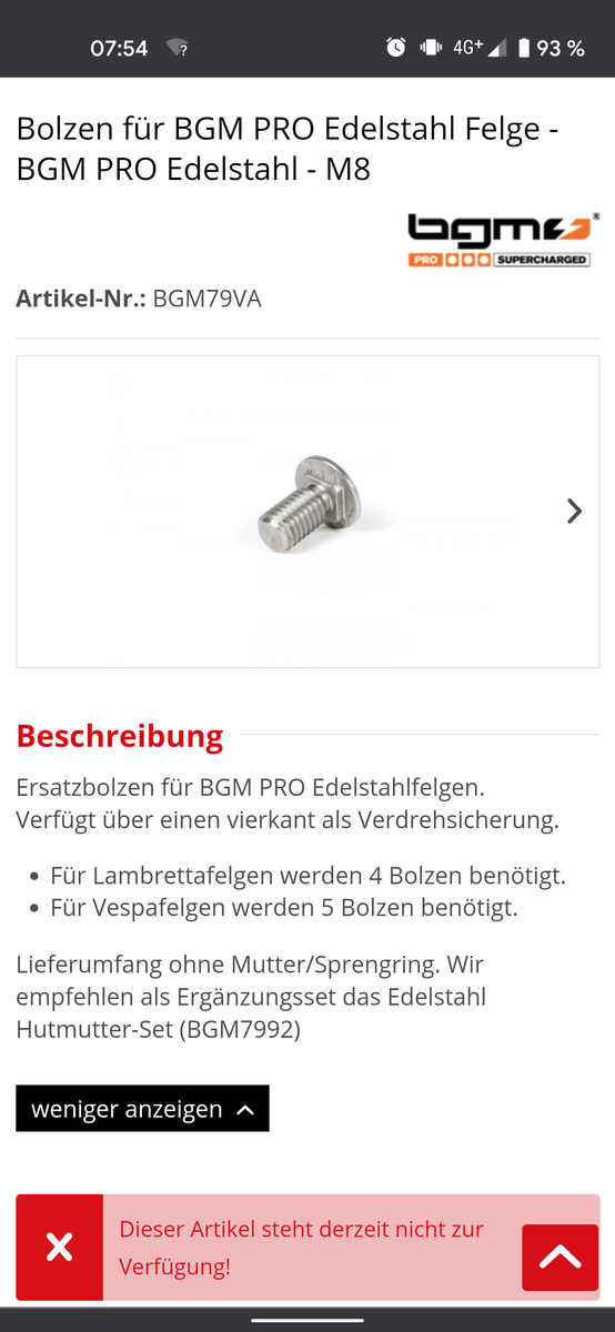

    Zitat von Raschelmeier
    Hallo zusammen! 😎
    Danke vorab!
    Hoffe das ist das was du suchst

    • June 24, 2021 at 08:39
    • #11,774
    Ja Wahnsinn, ich hab mich dämlich gesucht…
    Perfekt, DANKE dir!
    Wenn ich mir die runde Bohrung in der Felge und den vierkantigen Grund vor dem Flachkopf der eingelinkten Bolzen anschaue, befürchte ich eher, dass die nicht passen.
    Vermutlich gehört da ein sternförmiges Profil hin...
    Ja, der Vierkant wird so nicht passen.
    Aber den arbeite ich zurecht. 👍
    Das hilft mir schon weiter.

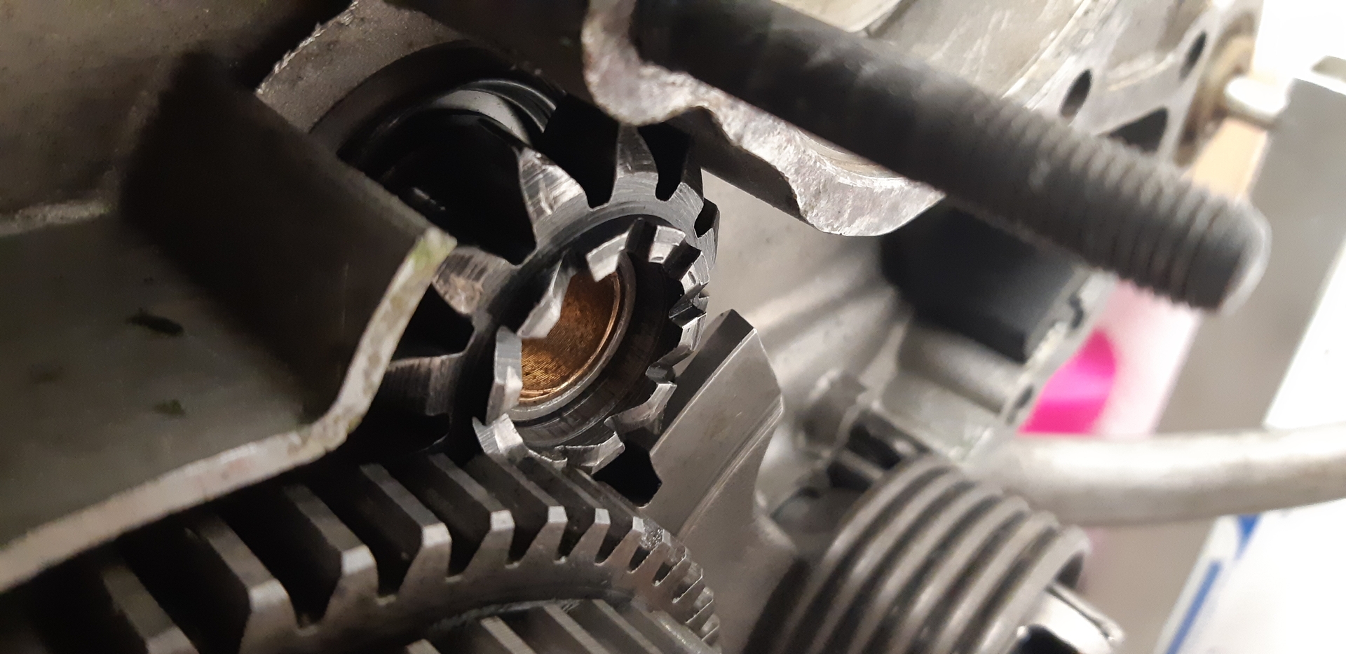

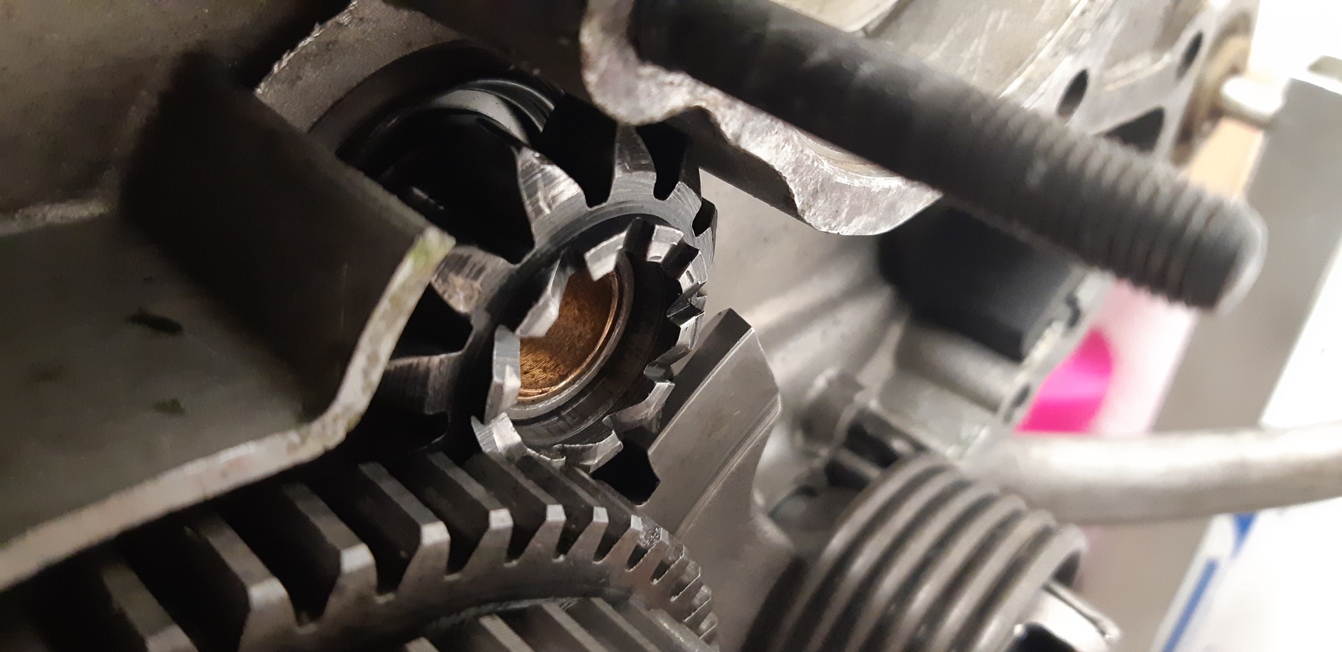

    Nach paar offenen Jahren soll mein V50 Motor wieder zusammen kommen.
    Mir ist jetzt aber eingefallen wieso ich ihn überhaupt gespalten habe. Der Kickstarter ist durchgerutscht. Sollte noch etwas anderes als das Kickstarterritzel begutachtet werden?
    Muss beim Zusammenbau auf etwas besonderes geachtet werden?
    Anbei ein Bild davon
