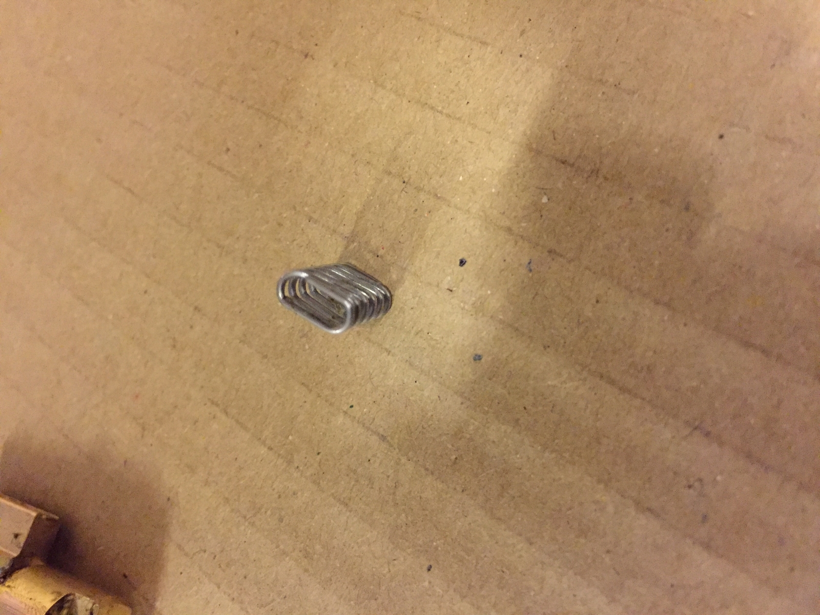

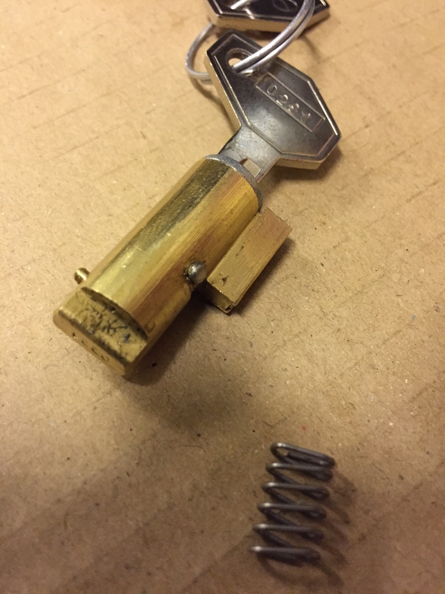

    Hallo, weiß jemand, was es mit der flachgedrückten Feder die beim neuen Lenkerschloss für meine 1.Serie (kurze Ausführungen mit 31mm) dabei war, auf sich hat?
    Wie soll man die montieren?
    Hat auch keinen Bund, wo man eine „normale „ Druckfeder drüber schieben kann

    …und noch ein Thread:
    https://www.germanscooterforum.de/topic/354104-p…s-einbauen-v50/
    Die Feder wird ja wohl irgendwie passen. Die Anordnung wie hier auf dem ersten Bild gezeigt ergibt m.E. am meisten Sinn.
    Edit: hab eben mal nachgeschaut und das Schloss bei meiner 1. Serie ausgebaut: ist keine Feder drin, dafür Dreck und es sieht so aus, als hätte jemand den Zylinder mit der Feile bearbeitet. Ist wohl kein Masstab…

    Danke Jörg, werde die komische Feder jetzt auch weglassen

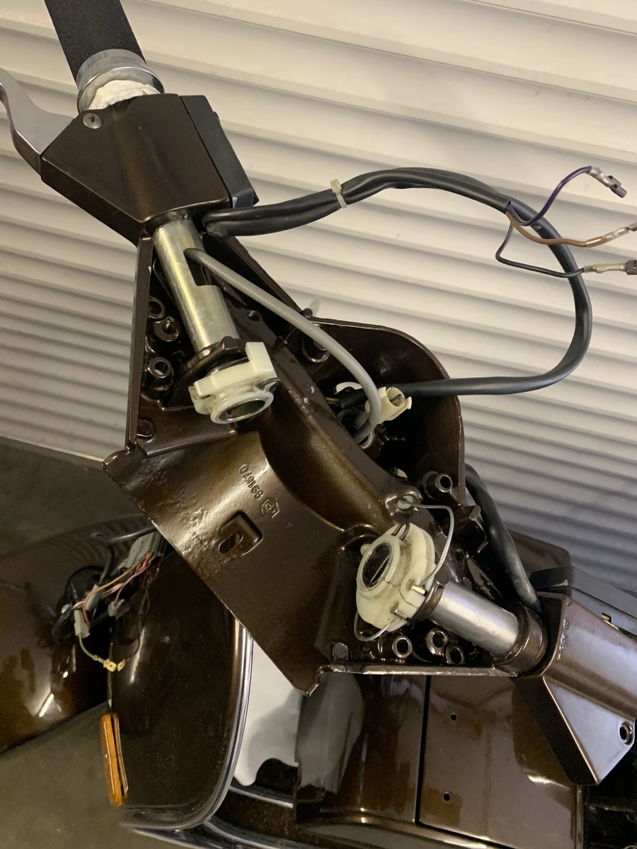

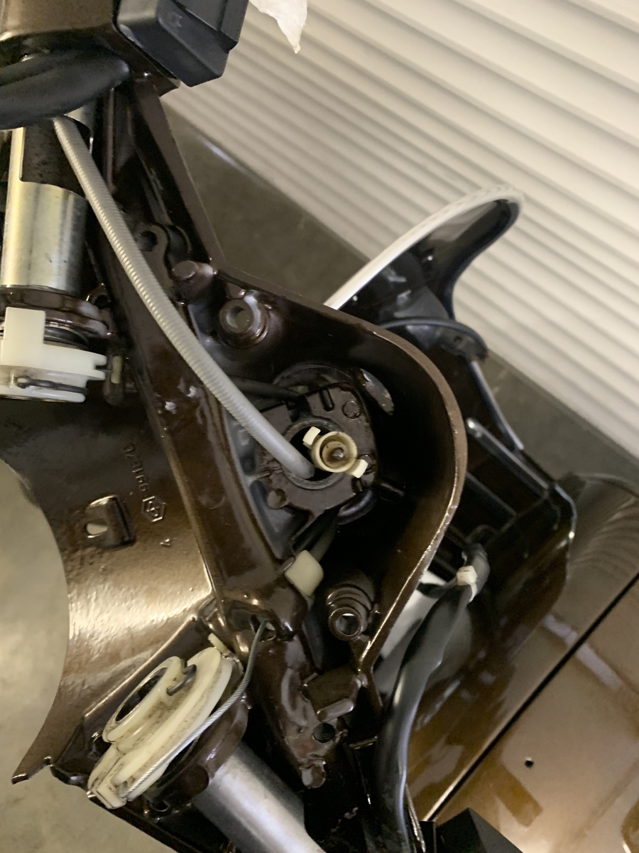

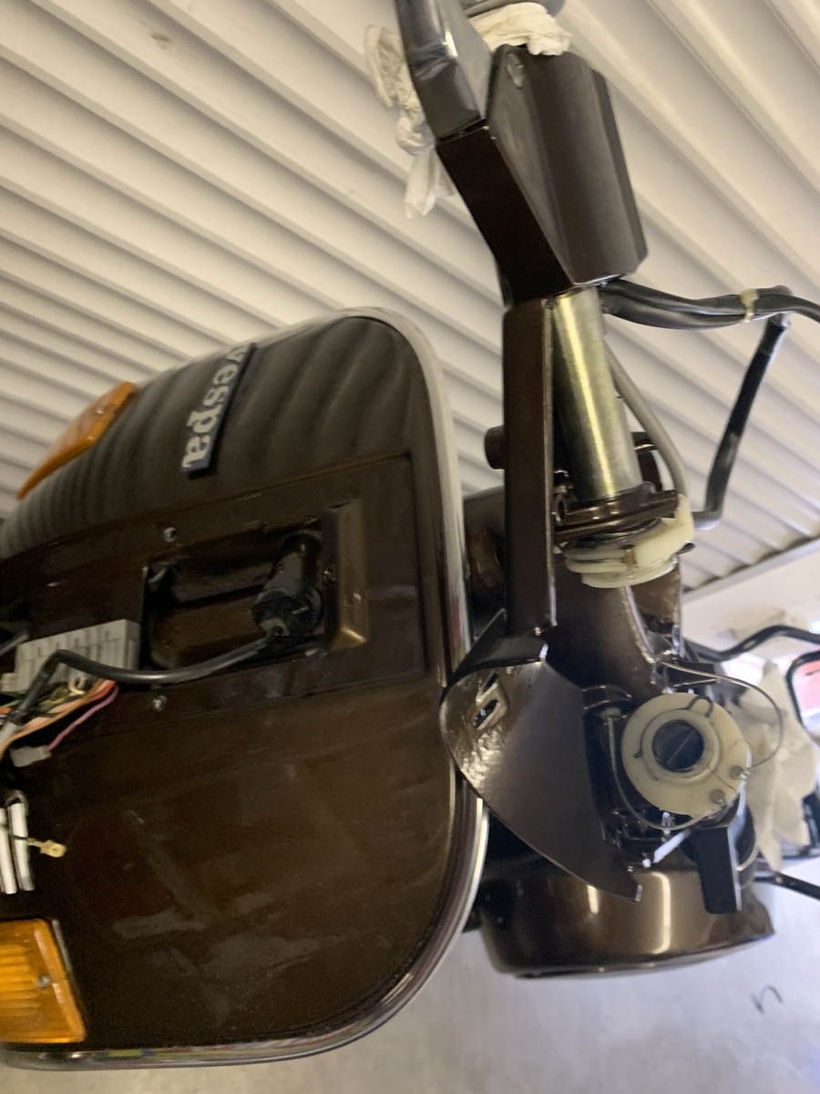

    • #11,796
    Servus,
    Baue eine pk 50 xl zusammen…habe vieles über Videos und Zeichnungen erfahren…
    Aber was kommt zuerst?!
    Elektronik oder Züge durchs Cockpit?
    Grüße und danke

    Erst die Züge, dann die Elektrik.
  • Chris220189
    141
    PK 50 XL
    • June 29, 2021 at 11:11
    • #11,798
    Ok dann werde ich mal weiter fluchen… die Elektrik wird komplett auf der zündschlossseite verlegt richtig?
    Volker PKXL2
    3,180
    31,783
    5,700
    • June 29, 2021 at 13:05
    • #11,799
    Nein, nur zum Teil...
