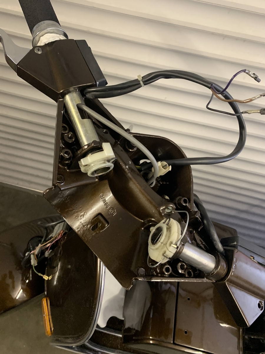

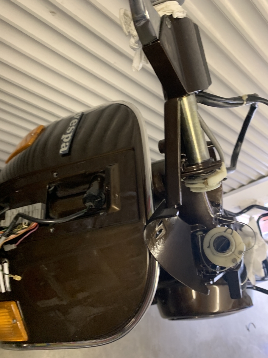

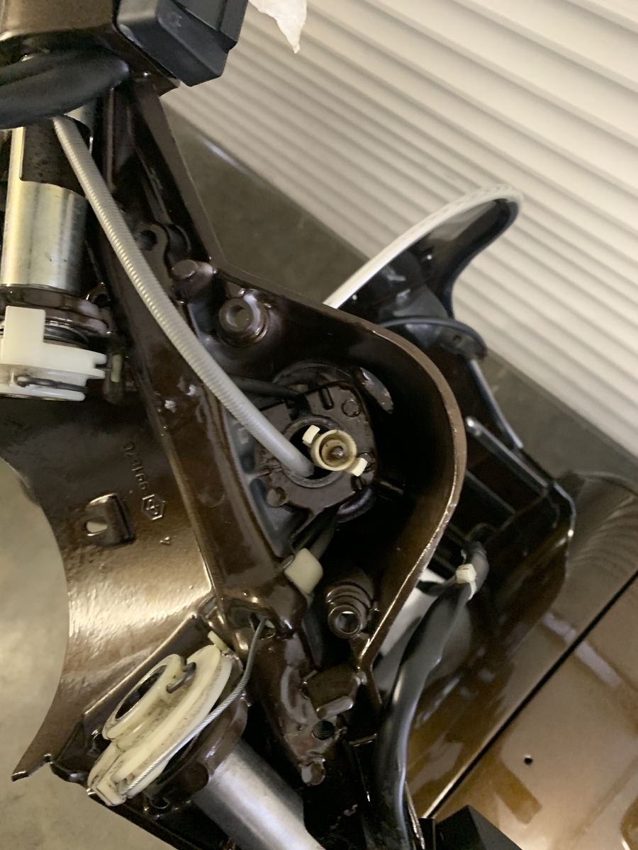

Servus,
Baue eine pk 50 xl zusammen…habe vieles über Videos und Zeichnungen erfahren…
Aber was kommt zuerst?!
Elektronik oder Züge durchs Cockpit?
Grüße und danke
Erst die Züge, dann die Elektrik.
Ok dann werde ich mal weiter fluchen… die Elektrik wird komplett auf der zündschlossseite verlegt richtig?
Nein, nur zum Teil...
