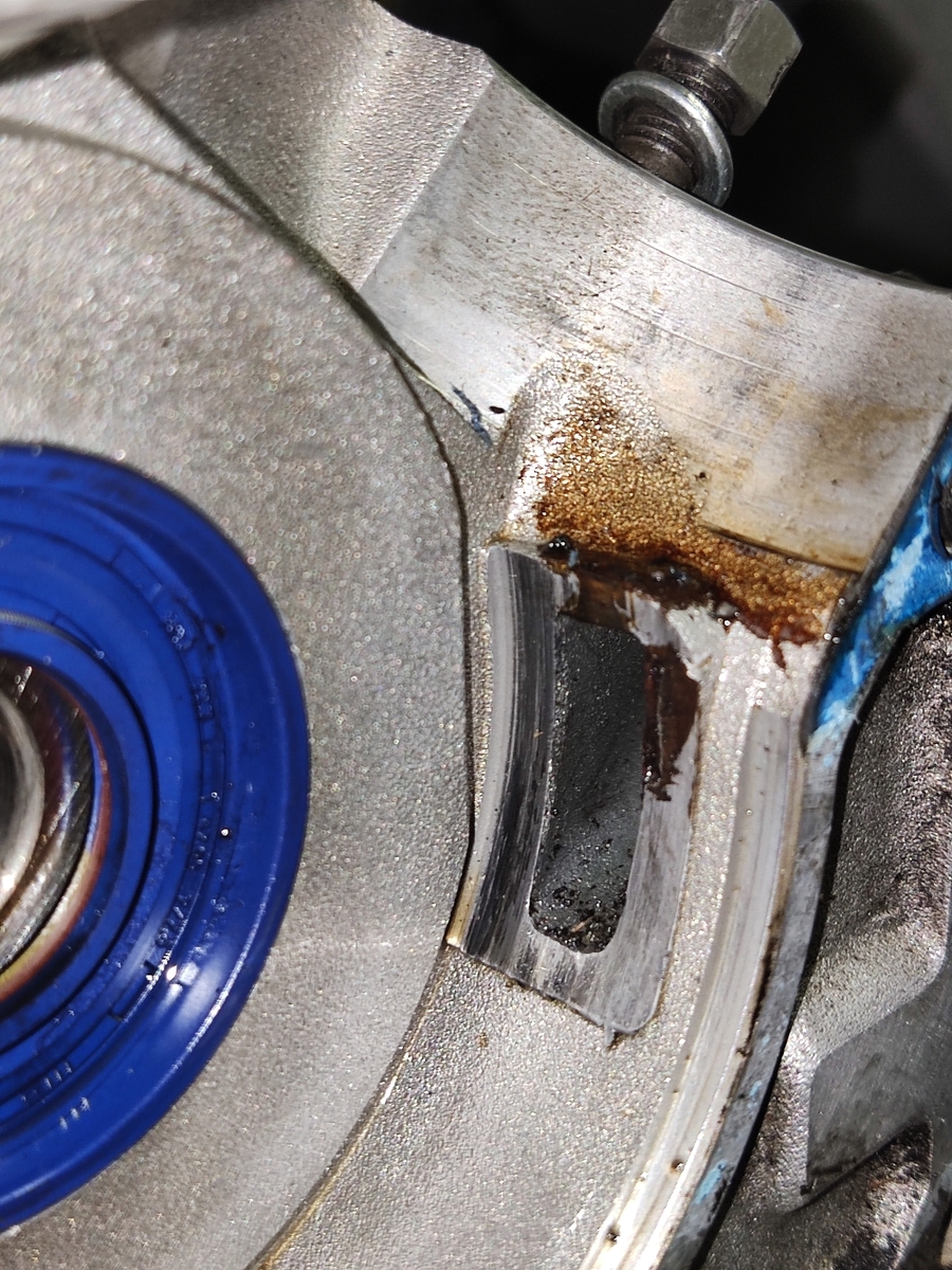

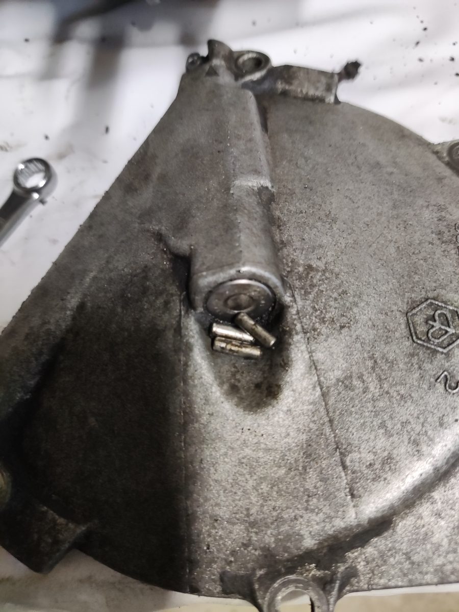

    Diese Stifte sind aus dem Lager gefallen kann ich da ein neues einbauen danke

    Aus welchem Lager? Normalerweise bekommst du diese mit etwas Fett wieder eingesetzt...
    "Wenn keine Oberflächenschäden zu erkennnen sind" !

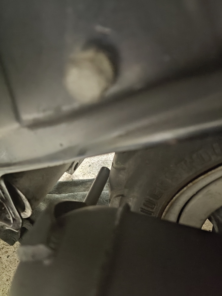

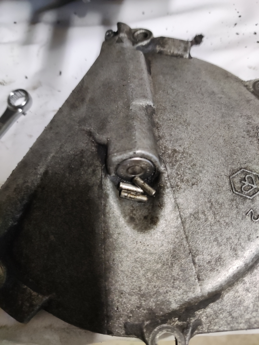

    Im Kupplungsdeckel wo der Hebel drin ist

    Das Wichtigste: Auf dem Foto sind nicht alle Nadeln zu sehen. Sind sie erst nach Entfernung des Deckels aus der Nadelbüchse gefallen, z.B., als di den Kupplungsarm gezogen hast ? Wenn nicht: Sicherstellen, dass keine Nadel in den Motor gefallen ist...

    Wenn alle Nadeln da sind, kannst du sie mit Fett wieder einsetzen.

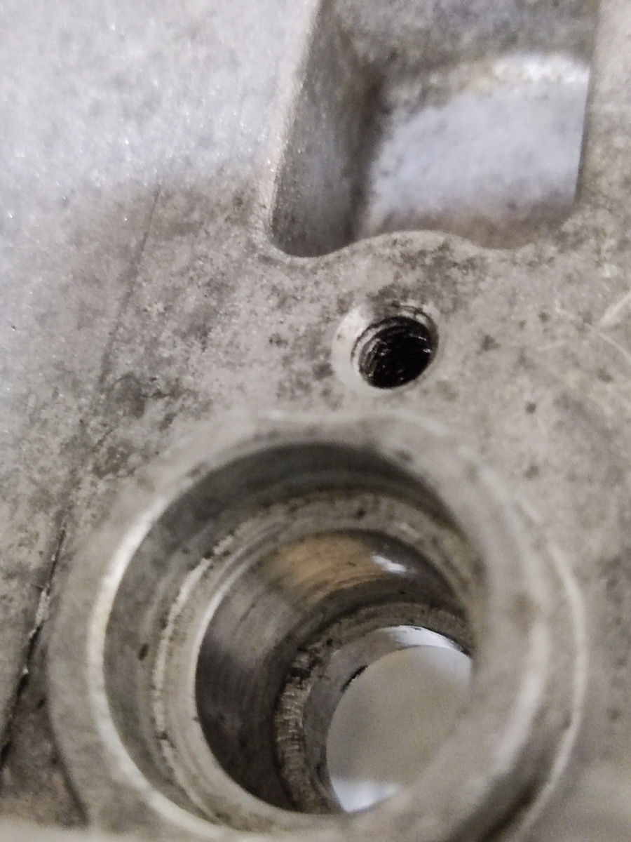

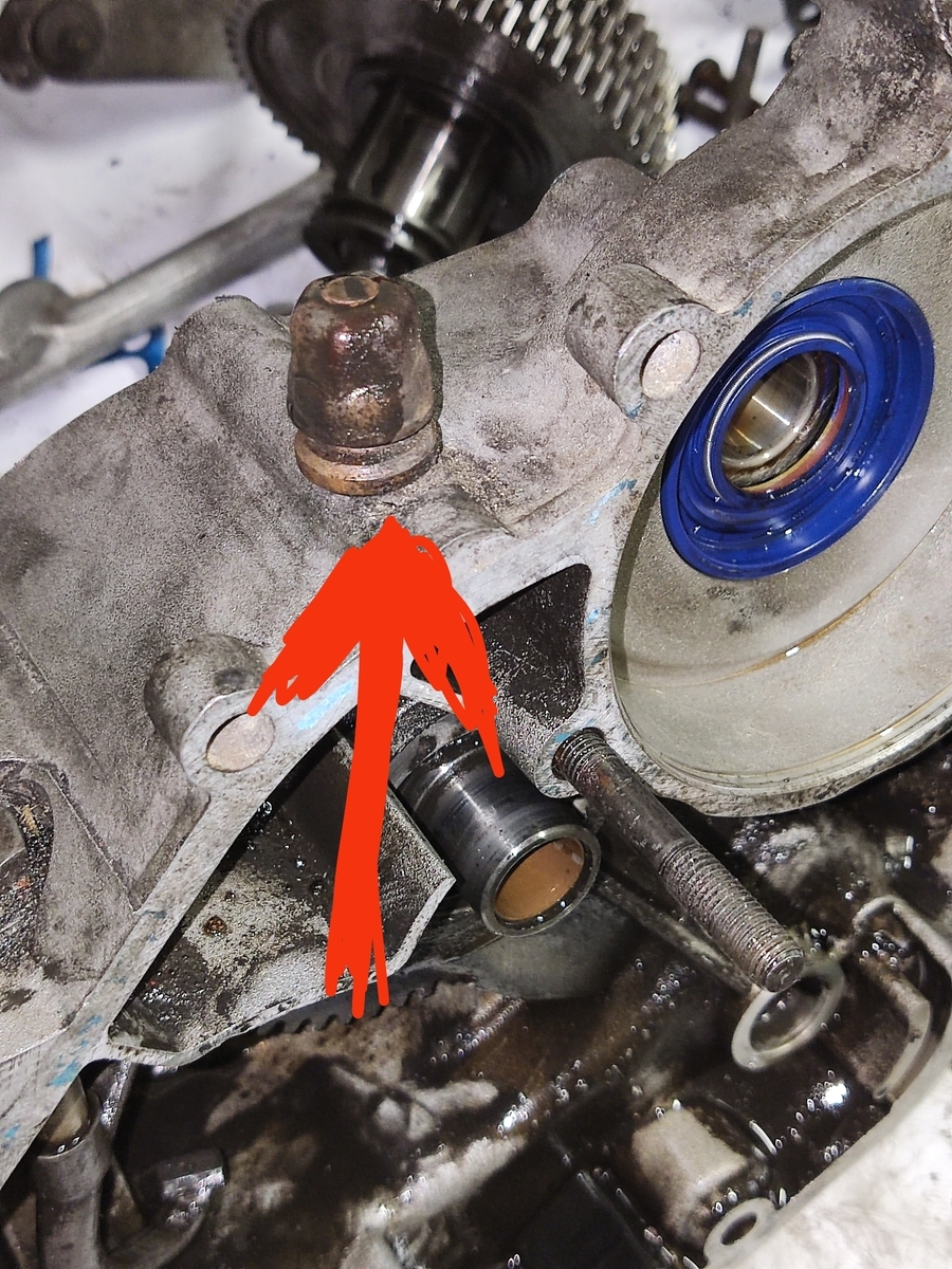

    OK danke ja ne sind keine drin wofür ist diese schraube oben am Motor ? Danke

    Kurbelgehäuse-Entlüftung

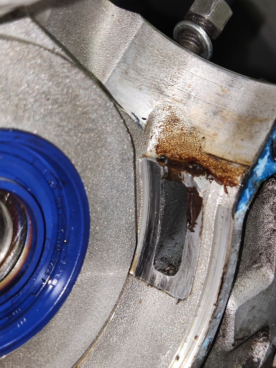

    Ah Alles klar den Drehschieber hab ich mit Uhu geklebt läuft aber schon ein Jahr lang gut , könnte ich den größer fräsen für mehr Leistung oder lohnt sich das nicht..

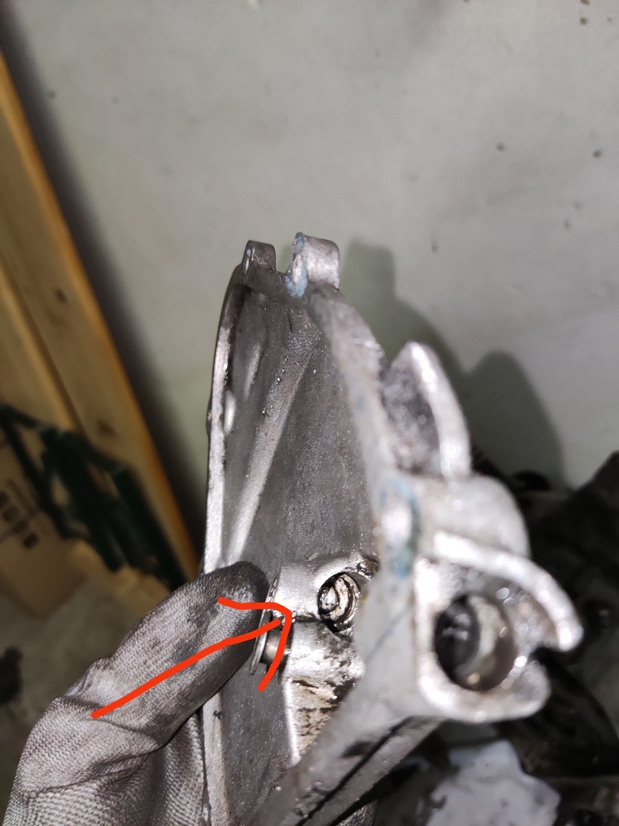

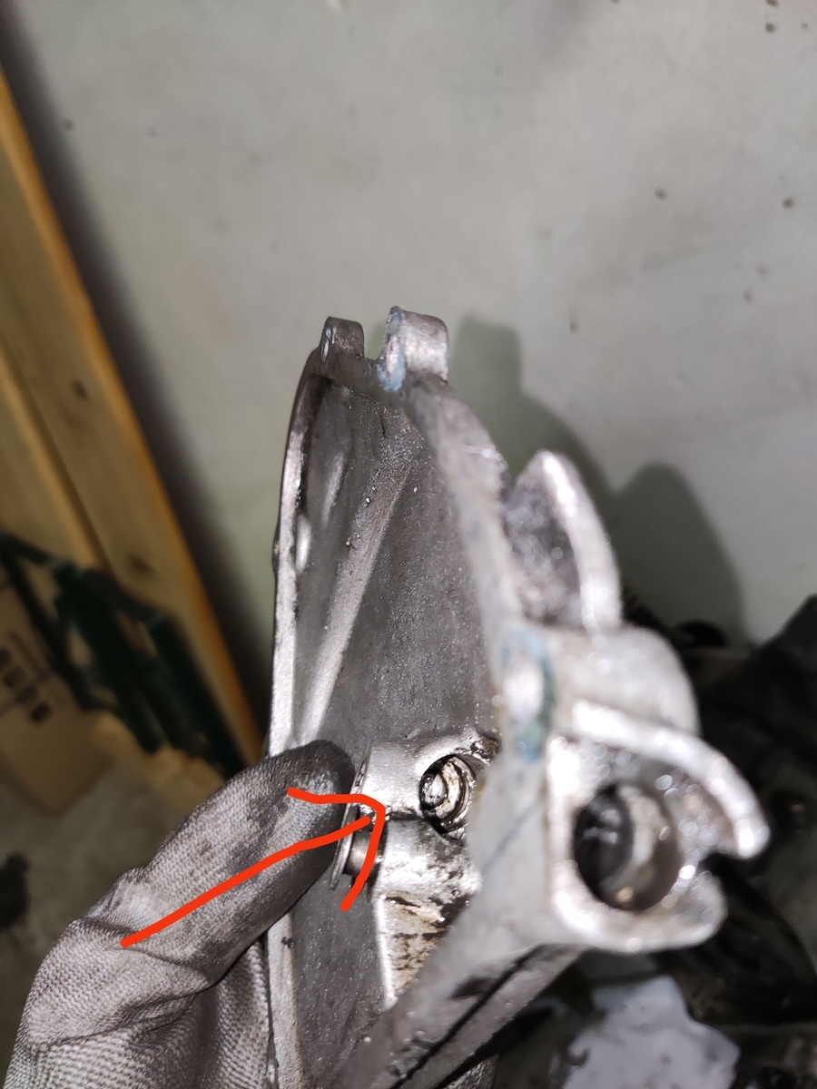

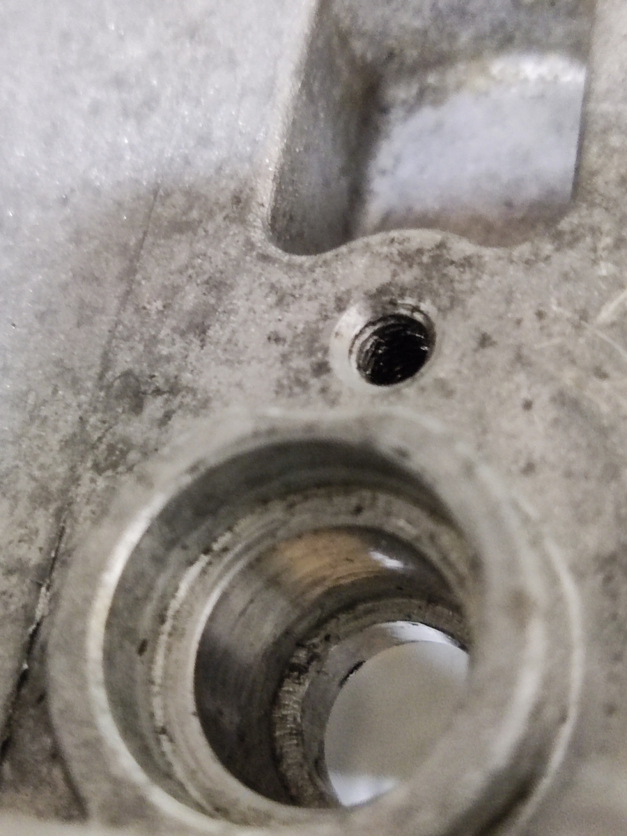

    Bei der pk xl wie ist hier der Aufbau Dichtring Lager und o-ring oder nur Dichtring und Lager kriege das Lager nicht ganz rein da bleibt immer ein Spalt übrig dachte das da der o-ring hinkommt meine nicht den dichtring

  • Gast270222
    • August 24, 2021 at 18:04
    • #11,932
    Der Oring sitzt auf dem Schaltarm
    Der wird erneuert.
    Sollte deine Führung ausgeleiert sein kann man eine Pass Hülse einsetzen
    Schau dir mal ein Youtube Video an da wird der zusammenbau eines Motors beschrieben
    Das sieht aus wie XL2.
    Erst der O-Ring, dann das Lager, dann der Wellendichtring.

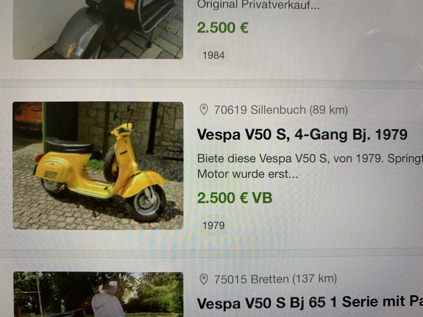

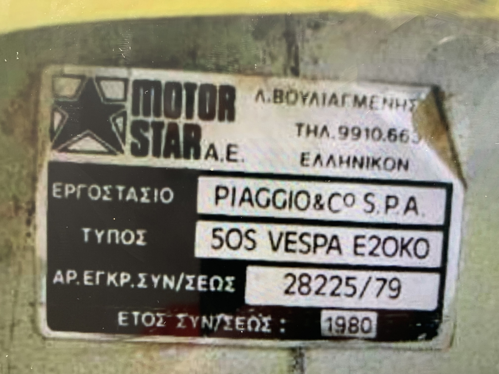

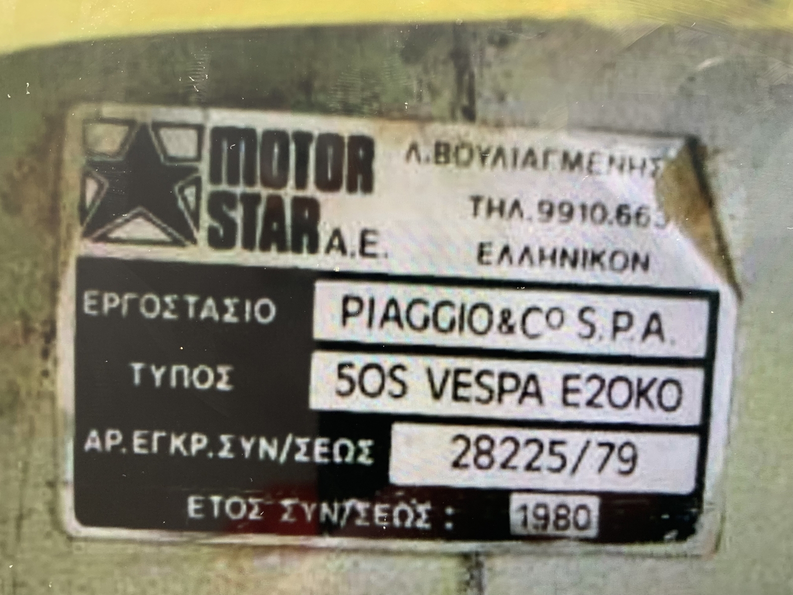

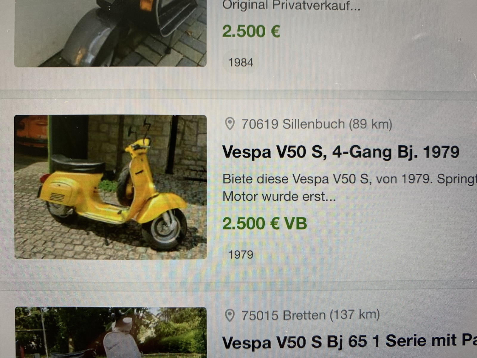

    Hi Leute, habe Interesse an nachfolgender Vespa V 50s. Bin mittlerweile skeptisch geworden, wegen der Bezeichnung: Motor Star und den Hyroglyphen. Ist die aus Griechenland und gibt es hier was besonderes zu beachten? Farbe ist mir klar, vorne hui und hinten pfui jubel

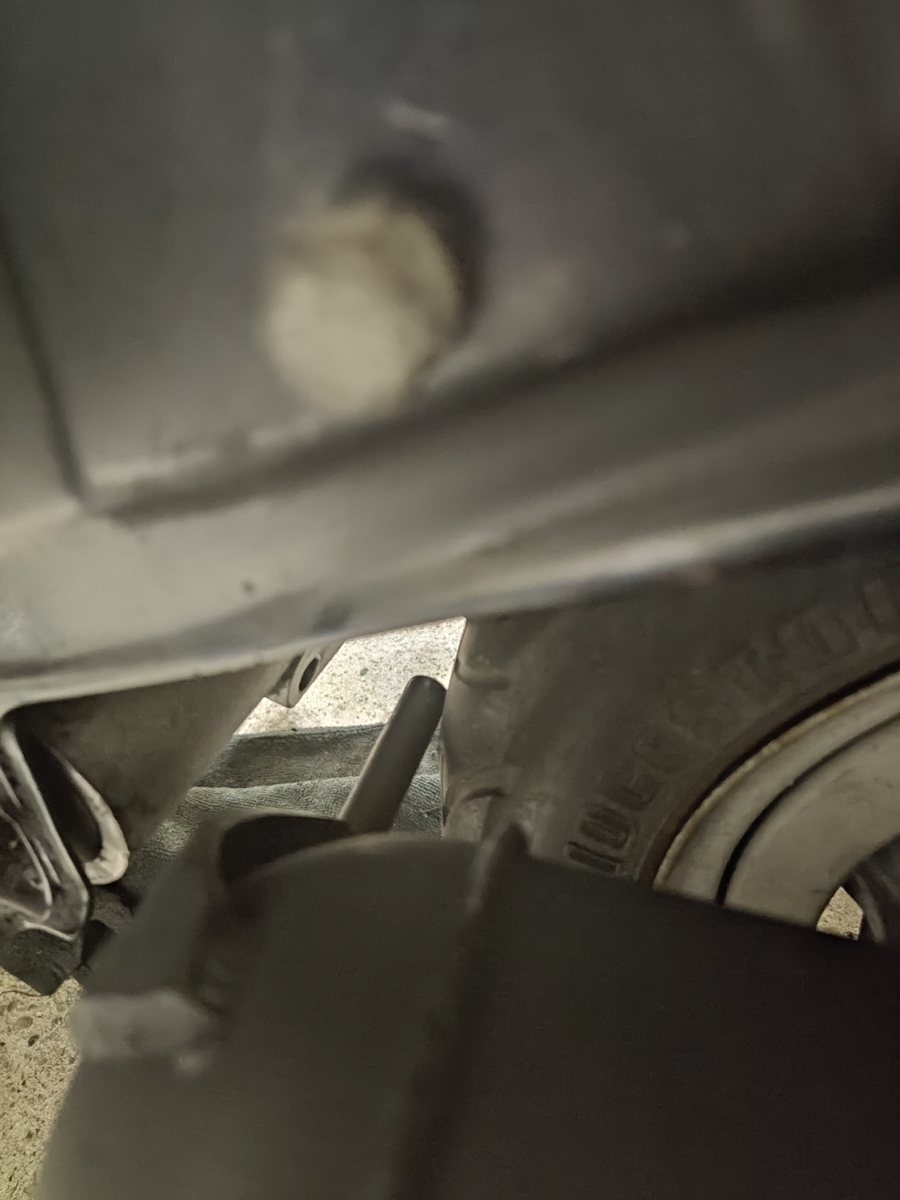

    Bekomme die ets Banane nicht richtig angebaut bei meiner pk 50 xl muss die so eng sitzen?

    • #11,938
    Nein, darf der nicht...
    Was für eine PK XL hast du?
    Motor Star A.E ist ein griechischer Importeur für Autos, Motorräder etc. Klick mich
    Insofern dürfte deshalb der Aufkleber dran sein. Was dir klar sein muß ist das du eine Vollabnahme machen mußt um deutsche Papiere zu bekommen. Das dürfte mit verbauten 75ccm eher schwierig werden. Selbst mit 50ccm ist die 50S eigentlich mit 60km/h zu schnell für ein Versicherungskennzeichen. D.h. eigentlich ist ein A1-FS oder B196 erforderlich.

    • #11,940
    Pk xl 2
