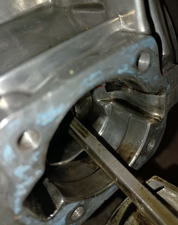

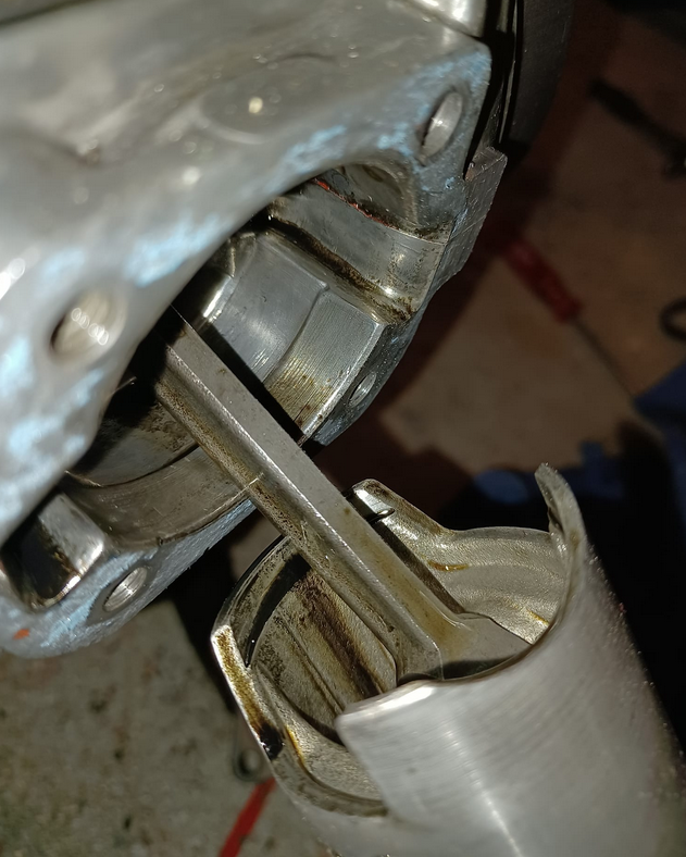

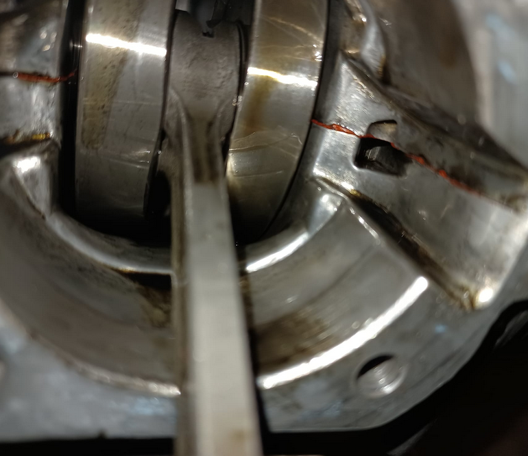

    Ja ich weiss, ist keine Vespa... trotzdem wär ich froh um eure Einschätzung!
    Normal? oder saugt der Getriebeöl?
    Motor komplett neu aufgebaut, seitdem ca. 30km Laufleistung, Zündkerze immer Brandschwarz, Zylinderkopf ebenso...
    Der Vergaser lässt sich einfach nicht anständig einstellen, kein Standgas generierbar, Gemischschraube kaum Wirkung (egal ob auf Anschlag rein oder raus dass sie fast rausfällt.
    Motor läuft in oberen Drehzahlen super! In niedrigen Drehzahlen aber Katastrophal.
    Gemischt ist natürlich ganz normal mit 2% normalem voll synth. Mischöl (Agip / Eni).
    Rauchen tut er eigentlich noch überschaubar, eigentlich nur im Stand.
    Getriebeölverbrauch ist soweit nicht feststellbar.
    Ich glaub ich muss den Motor nochmals spalten... kakt etwas an...

    • September 13, 2021 at 10:28
    • #11,995
    Mir ist da zu viel Öl zu sehen. Art ??? Wo könnte Getriebveöl eigentlich übertreten ?
    Naja, mir ist es gefühlt auch etwas gar ölig das ganze... speziell bei der geringen Laufleistung von ca. 30km.
    Übertreten kann / könnte das Getriebeöl an den üblichen Stellen wie Kupplungssimmerring oder eben über die Gehäuse Verbindung.
    Wobei ich eher, wenn, den Kupplungsseitigen Simmerring verdächtige.
    Wurmt halt etwas... grade erst fertig geworden, viel Mühe gegeben und alles neu gemacht und dann diese Schweinerei...

    • September 13, 2021 at 10:43
    • #11,997
    "Ist keine Vespa".
    Dann wird das für mich mit den "üblichen" Stellen Kaffeesatzleserei, wenn z.b. der WeDi auf der Abtriebsseite jenseits des KW-Hauptlagers liegen sollte, das Hauptlager also mschunggeschmiert ist.
  • Gast
    • September 13, 2021 at 11:01
    • #11,998
    Ja sorry!
    Der Kupplungsseitige Simmerring (der linke wenn maqn von vorne drauf schaut) liegt direkt innen im Kurbelgehäuse, Lager ist also Getriebeöl geschmiert.
    Der Zündungsseitige Simmerring (der von vorne rechte Simmerring) liegt aussen und dementsprechend ist das Lager vom Gemisch geschmiert. Man sieht auch auf den Fotos den kleinen Kanal für die Hinterspühlung des Zündungsseitigen Lagers.
    Mir geht es mehr darum, ob diese Ölmenge im Kurbelgehäuse noch normal ist? Quasi abgelagertes unverbrenntes Mischöl oder ob dies eher in die Richtung von undichtigkeit seitens zum Getriebeöl ist?
    Mir wurde schon gesagt, dass dies aufgrund der Verwendung von voll synth Mischöl durchaus normal sein kann und ich einfach mit Mineralischem Mischöl fahren soll...

    • September 16, 2021 at 20:47
    • #11,999
    Hatte es mal ähnlich, die Kiste hatte ne ganze Zeit gestanden, in der Zeit ist wohl ziemlich viel Kraftstoff verdunstet, das Mischöl allerdings nicht und die Kiste hat auch getrotzt und der Brennraum war voller Öl…
  • Gast
    • September 17, 2021 at 14:22
    • #12,000
    Mittlerweile hab ich es soweit geprüft, dass ich zu 99% davon ausgehe das er dicht ist. Immerhin ist es bei weitem nicht der erste Motor den ich neu gemacht habe und bei genauer Prüfung war es klar gelbliches Mischöl und kein rötliches ATF. Ich denke das lange Standgasgetuckere auf dem Ständer und das vor Reso getuckere durch Wohngebiet haben das doch eher stark ölige Kurbelgehäuse verursacht.
