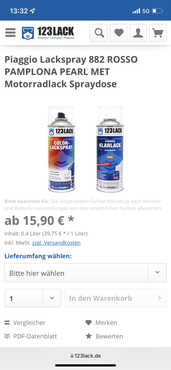

    Hat da jemand Erfahrung mit ?
    Wird das was ?
    Möchte es mal mit den Seitendeckeln probieren.
    Danke !!!
