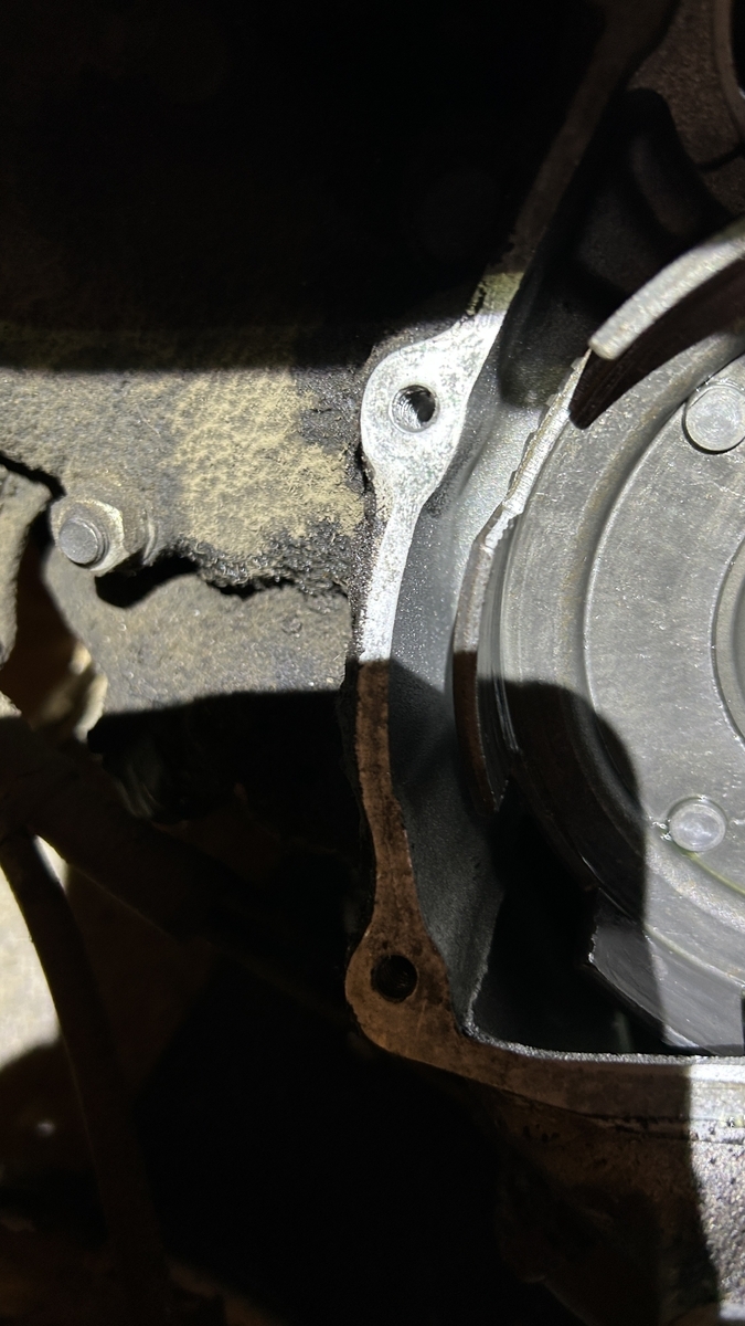

    Ich habe hier ein Bild von der Flanke der Kupplung.
    Man erkennt unten leichte Spuren. Ist das schon kritisch? Lief vorher tadellos und fiel auf beim Wechsel auf härtere Federn.

    Das wird schon zu nervigem Ruckeln der Kupplung führen. Ich würde das Primärrad wechseln. Das heißt aber auch: Motor spalten...

    Ich halte einen Versuch mit planfeilen für vertretbar. Spalten kannst Du immer noch.

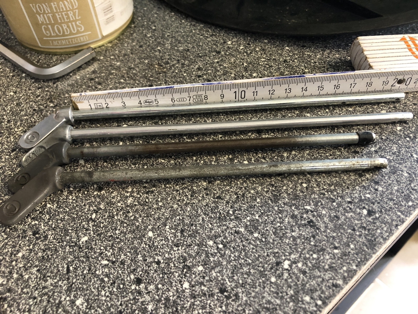

    PX Haushalt, aber verschiedene Benzinhahnhebel
    Die oberen beiden dürften für V50 (Länge 20cm) sein und nur die unteren für PX.

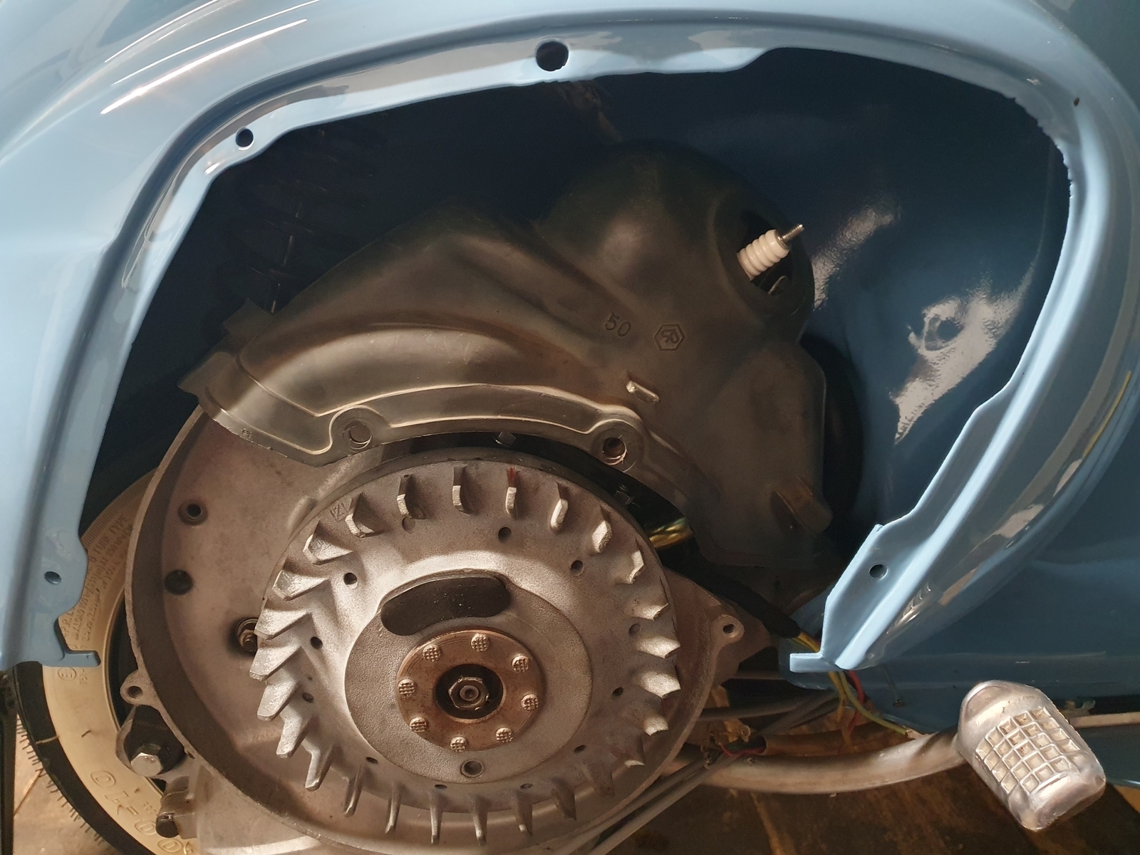

    V 50 special 1. Serie.
    Seitenklappenfrage. Kommt in den Rahmen auf der "12 Uhr" Position auch ein Gumminupsi rein.
    Das vorhandene Loch find ich schon fast zu gross.

    Ja, gehört auch einer rein, sind insgesamt 3 verschiedene

    Ja. Da gehört ein Gumminupsi rein

    Die ist von 1972.
    Bei meinem Auftrag fehlt ein Stück von dem Rahmenfalz. Das hat mich auch verwirrt. Daher fehlt rechts oben ein Loch.
    Nupsis aller Art habe ich noch.
    Danke für Eure Tipps.

    Uih, wenn es blöd läuft, wird der Deckel so etwas klapprig...
