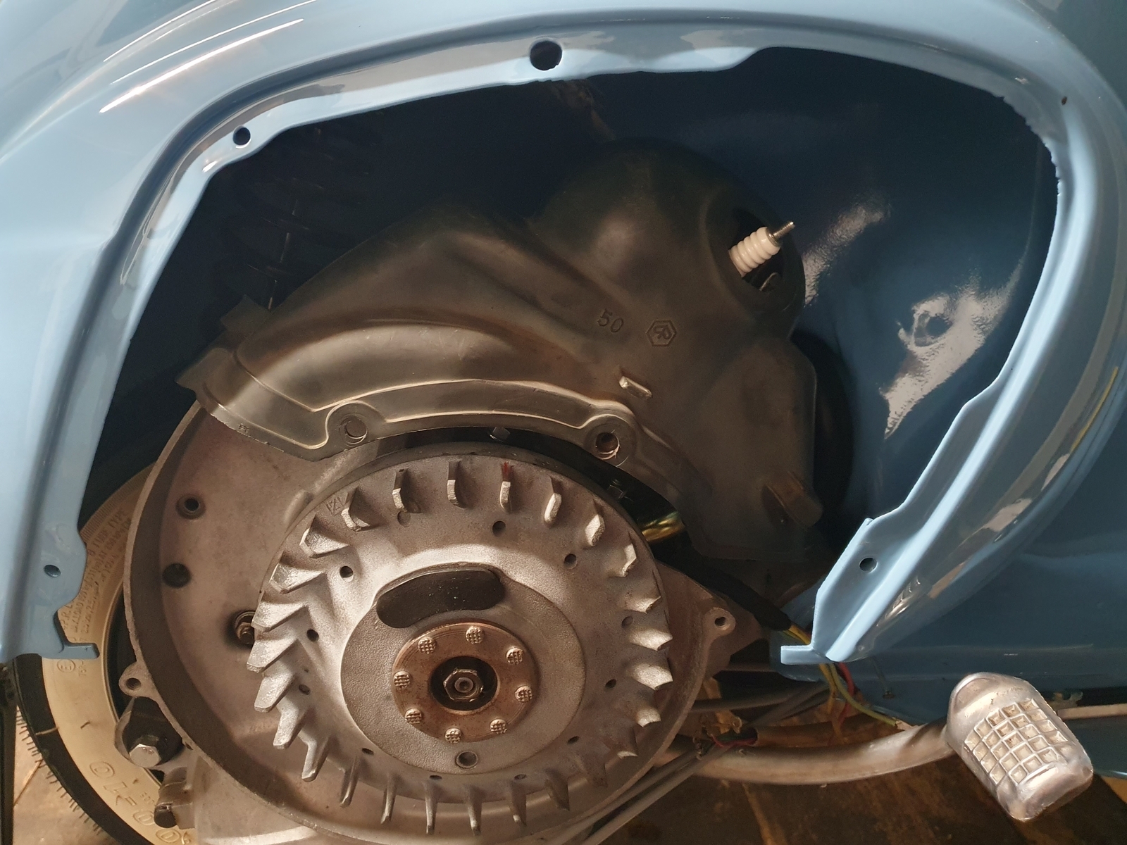

    Ich habe hier ein Bild von der Flanke der Kupplung.
    Man erkennt unten leichte Spuren. Ist das schon kritisch? Lief vorher tadellos und fiel auf beim Wechsel auf härtere Federn.

    Das wird schon zu nervigem Ruckeln der Kupplung führen. Ich würde das Primärrad wechseln. Das heißt aber auch: Motor spalten...

    Ich halte einen Versuch mit planfeilen für vertretbar. Spalten kannst Du immer noch.
