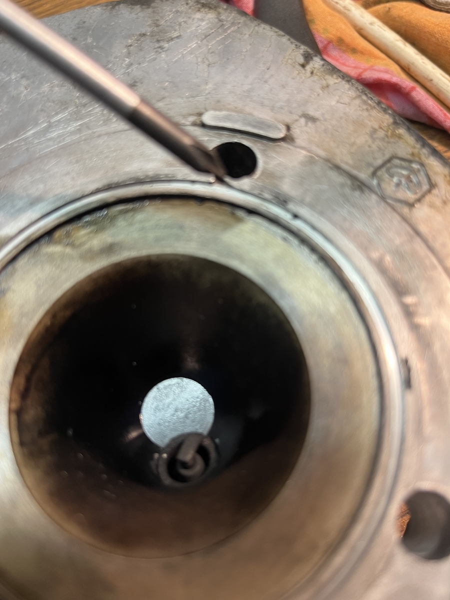

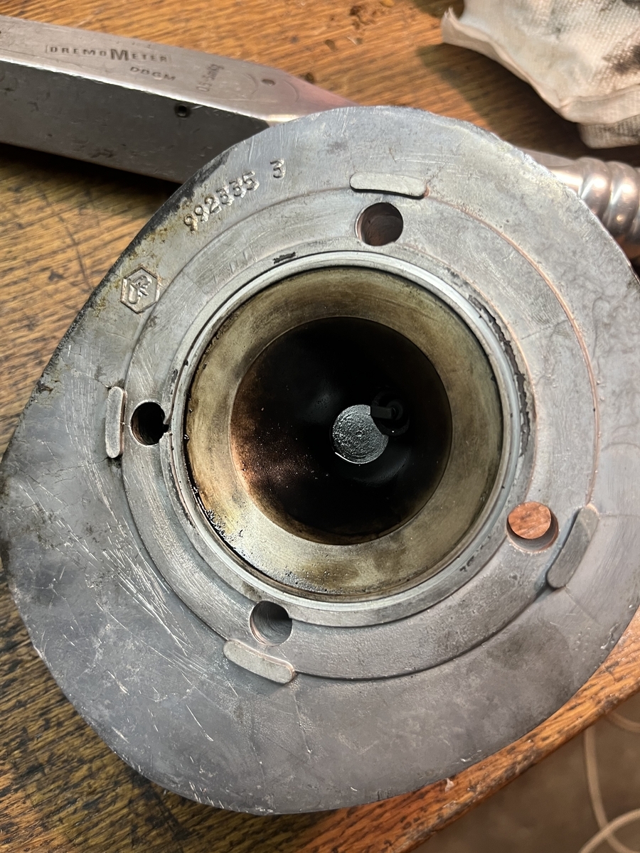

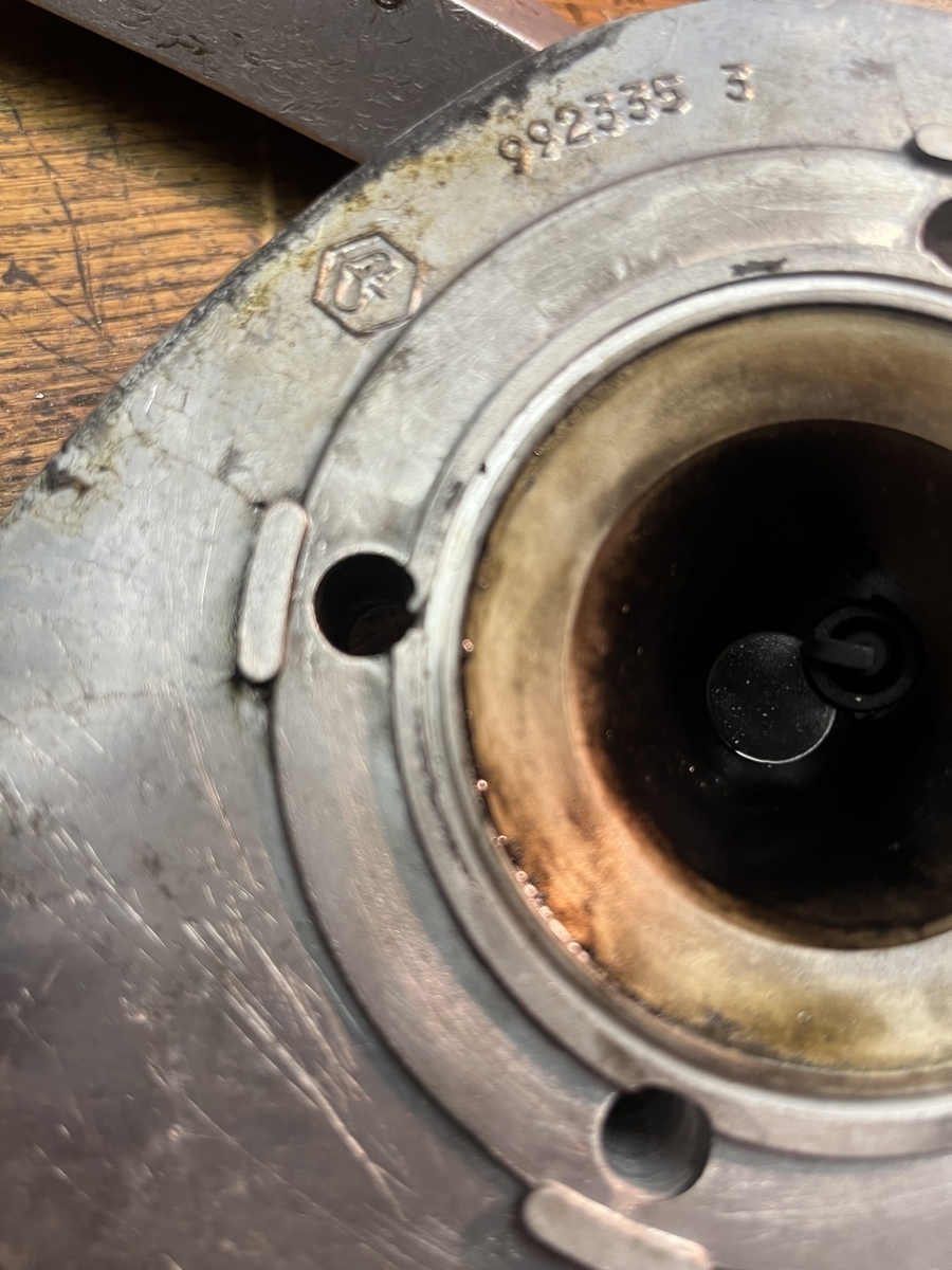

    Frage an die Profis! Hot oder Schrott?
    Da am Stehbolzeneingang fehlt ein Stück…

    Den würde ich nicht mehr verwenden.

    • August 27, 2023 at 14:33
    • #13,167
    Ich habe mir auch schon einen neuen gekauft (echten Malossi MHR/Sport210)...
    Ich habe jetzt einen bearbeiteten Cosa 200 Kopf montiert!
    Werden diese Malossi-Zylinder nur mit 14Nm angezogen, oder verformen die sich bei 20Nm?
    Ich hatte den oben gezeigten, nämlich mit 20Nm angezogen und vorher sah der nicht so aus :huh: !

    • #13,168
    Ich habe 18 NM genommen.

    Ich nehme eine Drehmomenttabelle---kopiert an der Werkbank..
    Alu Zylinder 12-14NM
    Gusszylinder 20NM
    Die Tabelle hilft...am besten immer mit dem richtigen Drehmoment (Y)

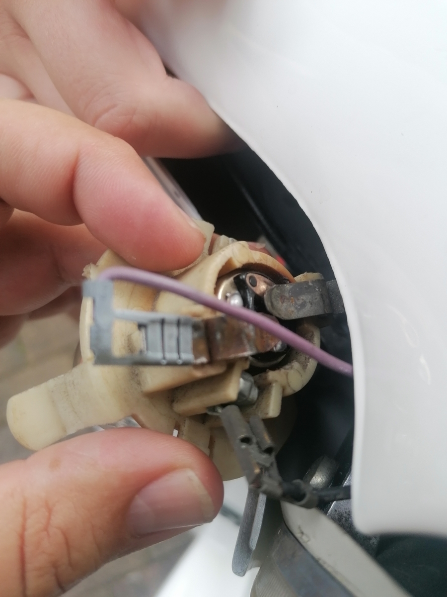

    Guten Tag,
    ich hab eine frage wo bekomme ich so eine Birnenfassung her mit 3 Anschlüsse hab ständig ein wackler drin mal funktioniert das Abblendlicht mal nicht. Hab die Kontakte so gut wie möglich gereinigt trotzdem bin ich nicht zu 100% zufrieden oder soll ich vorher es nochmal mit Kontaktspray versuchen?
    Ich dank euch schon mal für eure Tipps und Hilfe.

    • #13,172
    Zitat von el_vespino
    Guten Tag,
    Auf deinem Bild sehen die Fassungen recht rostig aus. Das trägt natürlich nicht gerade zur kontaktfreude bei.
    Ich würde die kontaktierenden Flächen mit Schmirgelpapier reinigen und die Kontakte nachbiegen. Das geht am besten ohne eingebautes Leuchtmittel.
    Danach sollte es eigentlich wieder gehen.

    Guten Abend,
    Guten Tag,
    Guten Abend danke erstmal für eure Tipps.
    Ich hab jetzt mal alles mit Schmiergelpapier gereinigt und eine neu Birne rein da die eine beim Abblendlicht durchgeschmort war, ich hab mir auch ein neuen Spannungsregler eingebaut da ich den tip bekommen hab das es auch daran liegen kann. Bin jetzt gespannt ob jetzt das problem behoben ist. Ein weiteres Problem war die Tankanzeige ich hab den Büroklammer Test durchgeführt Resevelicht brennt und Tanknadel summt nur und möchte sich bewegen tut es aber nicht was könnte da das problem sein?
