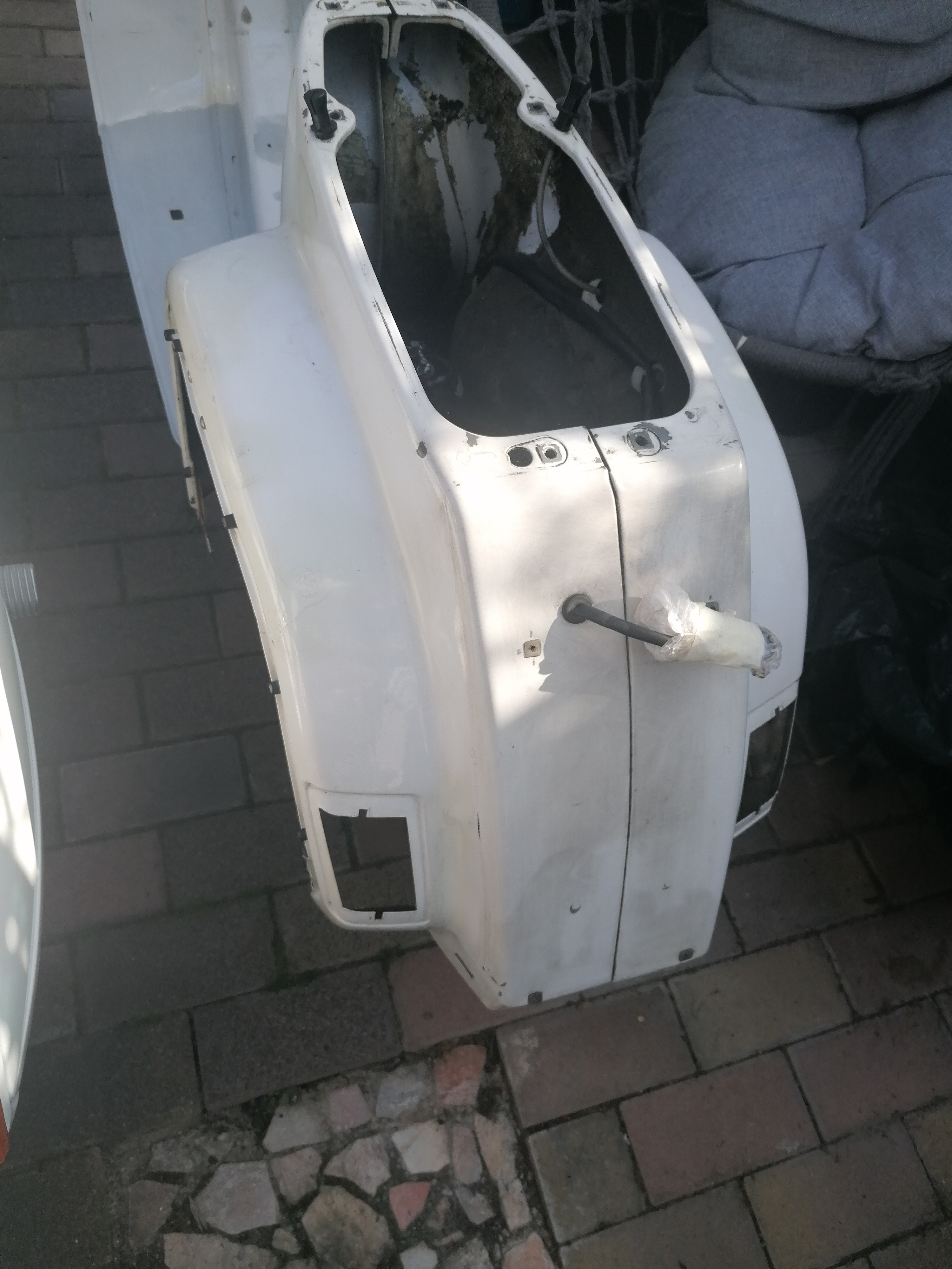

    Guten Abend,
    eine Frage würde meine Vespa gerne mit einer Elektrischen Seilwinde anheben um an der Vespa verschiedene Arbeiten auszuführen am hinteren Teil würde ich sie mit zwei Ringschrauben und Hebeseile fest machen, wo wäre es am besten das Hebeseil am Lenker fest zu machen?
    Bzw. am vorderen Teil der Vespa.
    Vielleicht hat das jemand schon mal gemacht und hat den einen oder anderen Tipp für mich.

    Vordere und hintere Einschweißmutter der Sitzbank sollte gehen, vorausgesetzt es ist keine Gabel montiert…

    Ok und wenn die Vespa aber komplett ist wie in meinem Fall sprich mit Gabel wo kann ich sie vorne abm besten schnappen?
    Hinten an der Sitzbank passt es wenn ich beide einschweißmuttern nehme.

    Häng die Vespa besser nicht an die Muttern. Biege Dir stabile Haken zurecht und diese hängst Du dann in den Rahmenfalz

    Da ich das zu Hause, mit einer Handwinde, getestet habe: Häng die Vespa an die Muttern.
    Das dämliche Ding dreht sich wie eine Fahne im Wirbelsturm, und darauf sitzen solltest du nicht, aber es funktioniert und die Karosserie trägt auch keine Schäden davon...
    Meine hateinige Monate an diesen Befestigungen gehängen ohne Auswirkungen...

    Ich meine die beiden vorderen Muttern an denen die Sitzbank verscharubt wird.
    Ich hab da Schrauben reingedreht und daran die Vespa gehoben.

    Motor bia Ausbau, Gabel die ganze Zeit.
    Nachher auch mit Motor.
    Keine Spuren und Probleme...
    Man sollte das allerdings schon beobachten. Ich hab ja 'ne XL, keine Ahnung ob der Rahmen anders ist.
    Ich behaupte aber weiterhin: man kann das machen!

    So meine liebe Vespa freunde hab das jetzt mit der Seilwinde gemacht hat ohne Probleme geklappt.
