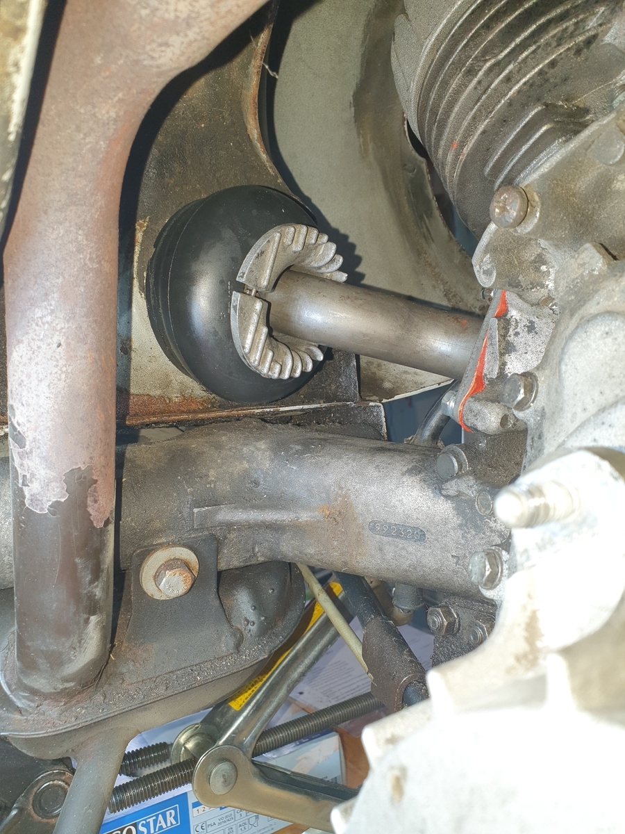

    Ist die Gusshülse des ASS richtig herum montiert?
    Zeigt die runde geriffelte Fläche zur linken Seite oder zur Zylinderseite?
    Ist ne PK 50s
    Danke für richtungsweisenden Tipps.

    • September 10, 2022 at 15:30
    • #12,707
    Guckst du hier :)
    Du kannst auf dieser Seite dann auf Explosionzeichnung antippen !

    • September 10, 2022 at 15:47
    • #12,708
    Danke für den Hinweis, doch leider ist die Zeichnung nicht eindeutig.
    Noch weitere Ideen?
    Vielleicht hat jemand ein Bild von dem Teil im Original verbauten Zustand

    • September 10, 2022 at 15:53
    • #12,709
    Eindeutig !?! Hallo! Du besitzt eben keine Vorstellungskraft! Kannst du es so besser erkenne?
    [Blockierte Grafik: https://ernie-troelf.de/templates/yootheme/cache/2020-08_vespa-04-bde604d0.webp]

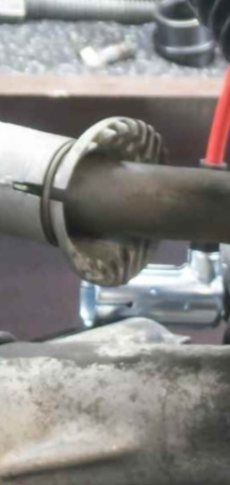

    • September 10, 2022 at 18:45
    • #12,710
    An dem Fahrzeug auf meiner Werkbank ist die Aluhülse falsch herum montiert.
    So wie auf dem Bild muss es bei der PK50s lusso sein.

    • September 10, 2022 at 19:12
    • #12,711
    Wenn du die Lufthaube aufgesetzt hättest, hättest du die falsche Position auch bemerkt.

    • September 10, 2022 at 19:27
    • #12,712
    Diese PK kam mit einer stark beschnittenen Haube zu mir. Die ASS Hülse bereits (jetzt weiss ichs )falsch montiert.
    Die neue Haube ging auch mit abgesenkten Motor nicht drauf und dann kamen die Zweifel......
