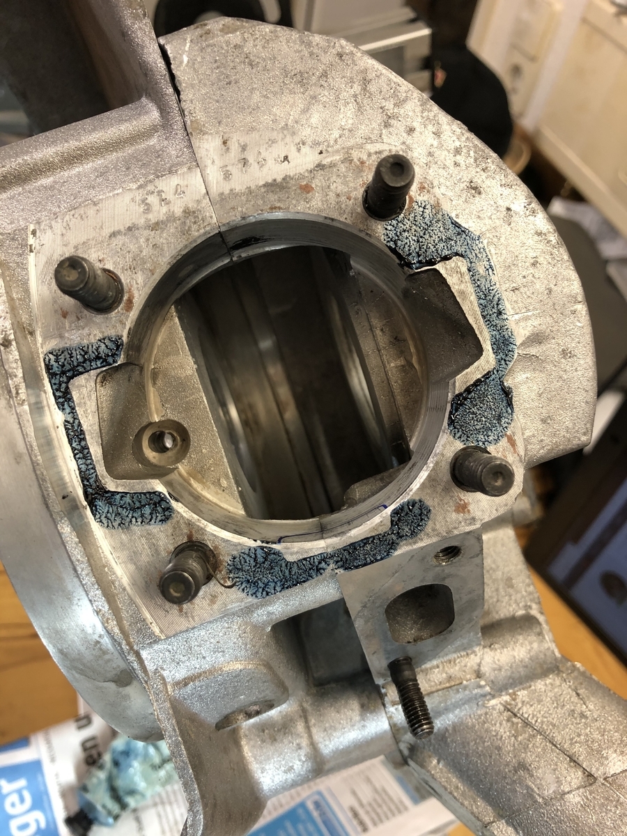

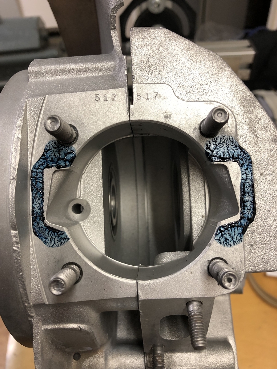

    nimm doch die Zylinderdichtung als Vorlage...

    Idealerweise am Zylinder Tusche anbringen und abtuschieren:
    Die Fußdichtung stimmt eigentlich nie exakt mit dem Zylinder überein.

    Wenn nur der Zylinder getauscht werden soll, dann reicht die Dichtung.
    Versucht man das komplette Potential auszureizen, dann so wie eins oben dran gezeigt.

    Obiges Bild war das Tuschierbild eines 112er Malossi.
    Hier ein Tuschierbild von einem Alu-Sinalco 102, so wie du es vermutlich brauchst:
    Gruß Paddy.

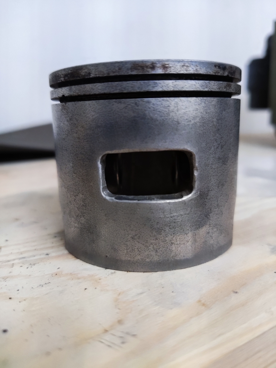

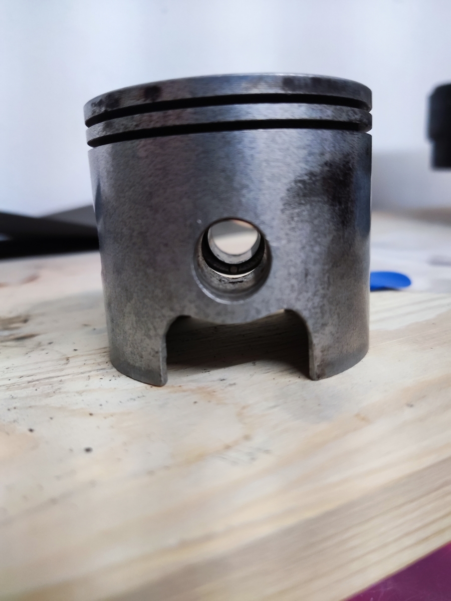

    Hier mein Pinasco 102. Hab ihn mit der Portmap bearbeitet , meine Frage kann ich das Kolbenfenster noch größer machen ? Drumherum ist ein Steg wie viel muss davon stehen bleiben ?

    Auf die Größe des Fensters im Zylinder erweitern, sofern noch möglich.

    Aus der Erinnerung an meinen ( unbearbeiteten ) Alu-Pinasco ist das Kolbenfenster auf dem Foto schon deutlich breiter als der Eingang des Hilfskanals im Zylinder...

    Was willste denn erreichen?
    Wenn ich nicht irre, bist du bei der Gehäuseanpassung jetzt eher etwas hemdsärmelig rangegangen und nun bearbeitest du das Kolbenfenster?
