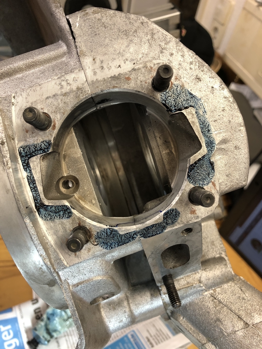

    Idealerweise am Zylinder Tusche anbringen und abtuschieren:
    Die Fußdichtung stimmt eigentlich nie exakt mit dem Zylinder überein.
    Gruß Paddy.

    Wenn nur der Zylinder getauscht werden soll, dann reicht die Dichtung.
    Versucht man das komplette Potential auszureizen, dann so wie eins oben dran gezeigt.

    Obiges Bild war das Tuschierbild eines 112er Malossi.
    Hier ein Tuschierbild von einem Alu-Sinalco 102, so wie du es vermutlich brauchst:
    Gruß Paddy.
