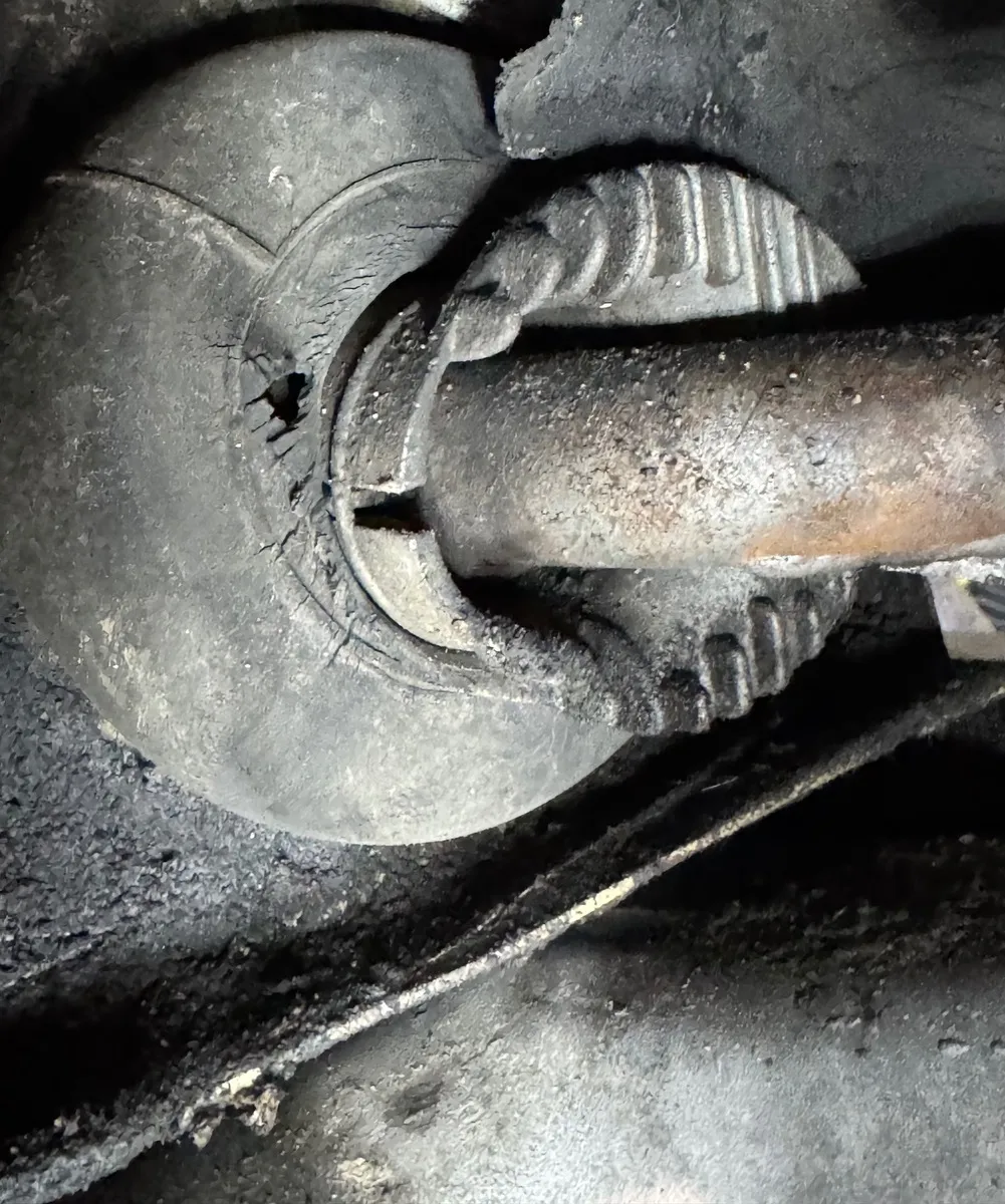

Guten Abend,
eine Frage an die Profis zu meine PK XL2 .
Und zwar zu meinem Ansauggummi vom Ansaugstutzen.
Der ist etwas rissig wie auf dem Bild zu sehen ist, sollte getauscht werden nun meine Frage muss es dringend gewechselt werden ?
Was kann passieren falls ich noch etwas abwarte .
Danke schon einmal für eure Antworten und Tipps
Das Gummi ist für die Funktion des Motors nicht direkt nötig. Es schützt den Vergaser eigentlich nur vor Abwärme, Feuchtigkeit bzw. Spritzwasser und Dreck. Tauschen lässt es sich relativ schnell, allerdings müssen dafür Tank und Vergaser raus. Das Gummi sitzt außerdem auf der Hülse. Also: Hülse ausbauen, altes Gummi runter, neues Gummi drauf
(Hülse wird von einem großen C-Clip/Halbring gehalten)
Das Saubermachen dauert wahrscheinlich länger, weil man die Teile sowieso gerade ausgebaut hat.

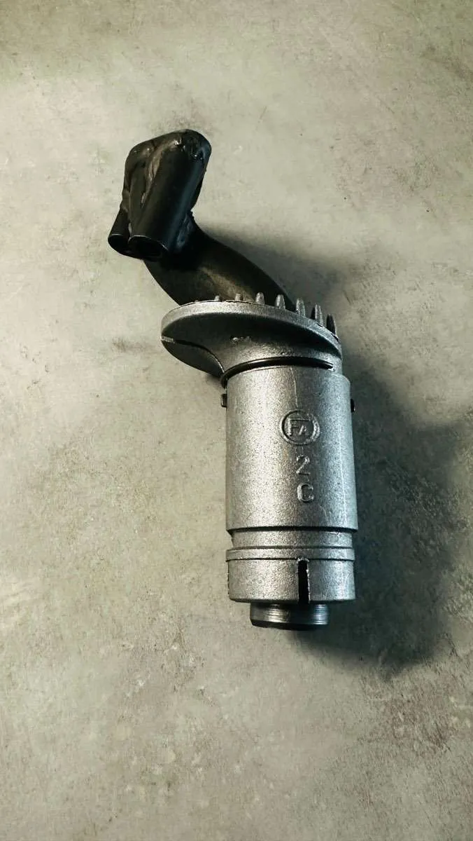

Frage mit Hülse meinst du den Ansaugstutzen oder?
Ne da ist so Alumiumhülse drauf und der Ansaugstutzen ist sozusagen da durch gesteckt.
Man sieht auf dem Foto auch diesen C-Clip/Halbring. Das ganze kann dann Richtung Vergaser ausgebaut werden. Der C-Clip hält das zurück.
Die Hülse über/um den ASS.
Aber das siehst Du schon, wenn der Tank raus ist, wie da was sitzt.

Was ich schon immer fragen wollte und jetzt genau passt.
Welchen Sinn hat die Hülse über dem ASS? Würde mich freuen, wenn mir das kurz jemand erklären würde. Danke!
