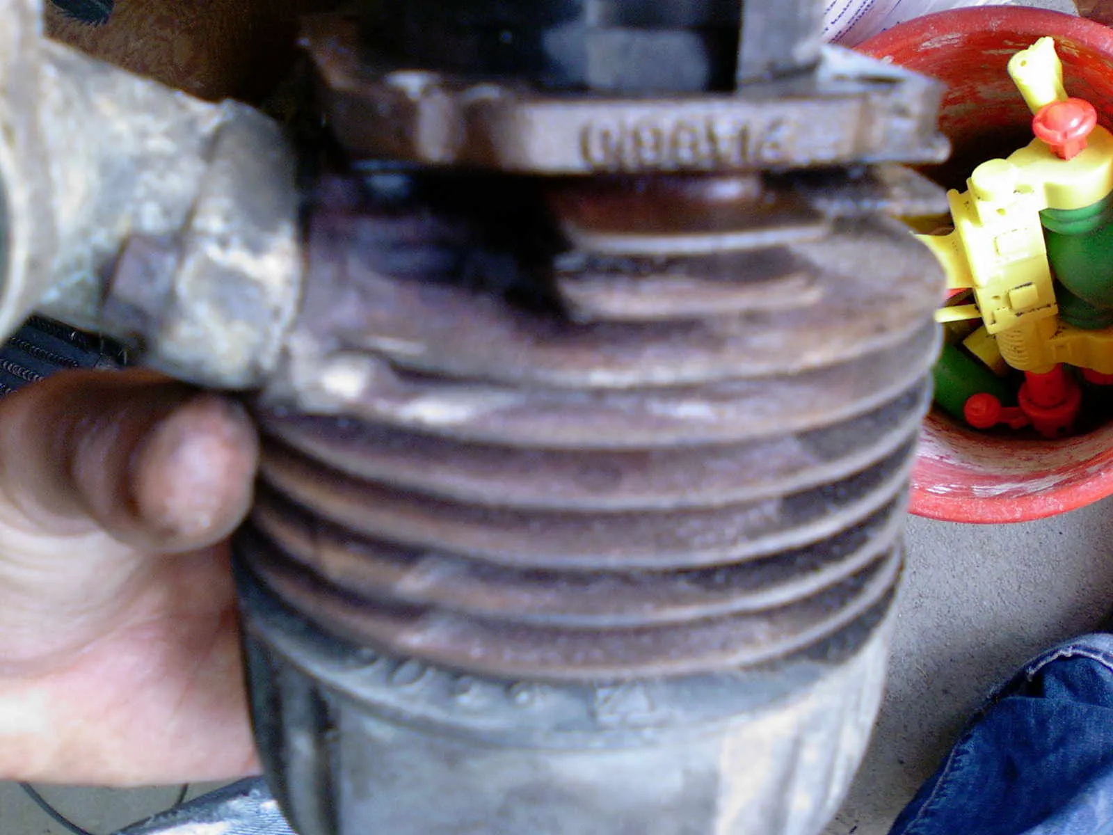

    nochwas... hab heute bei meiner 50n BJ68 den zylinder runtergezogen und hab nen 4-eckiges emblem gefunden. auch der motor hat nen 4-eckiges emblem. zu der zeit hatte sie aber scho nen 6-eck!?
    außerdem hat mein kolben 2 kolbenringe und der zylinder 3 ÜS. ist das original?
    gruß,der schieber
    hier das bild
    oben steht piaggio,unten 50 dann ne 3 und dann das e4-eckige emblem

    dann frag ich mich nur noch wieso ich nen 4-eckiges emblem auf ner rundlicht BJ 68 hab ?( zylinder sieht mit dem piaggiologo original aus. aber 3 ÜS und 2 ringe?
    gruß
