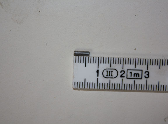

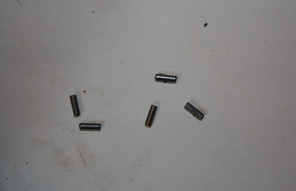

    Beim Motor spalten sind mir einige "Nadeln" wie sie auch in nem Nadellager sitzen auf meinem Tisch aufgefallen. Jetzt stell ich mir die Frage wo die wohl herkommen! Das Nadellager LiMa seitig und das der KuWe sind voll intakt, wo sitzt denn noch ne Nadelhülse die sich aufgelöst haben könnte?
    die "Nadeln" sind ca. 6mm lang. Die Nadelhülse im Kuludeckel ist außerdem auch i.O.
    Denke die Nadeln kommen aus der Aufnahme für die Hauptwelle, da wo die Gangräder draufsitzen.
