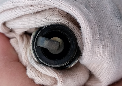

    Noch akzeptabel? Px 12 ps. fährt nur 100 laut tacho

    Bissl hell. Aber eigentlich hat sie bei zu mager mehr Leistung...

    tjo motor neu abgedichtet, vergaser avgedichtet, zündung nie verstellt, kerzen6 ngk. kann mir eig nur noch zylinderkopf vorstellen

    Hast du die Kerze einfach rausgeschraubt und willst jetzt gucken?
