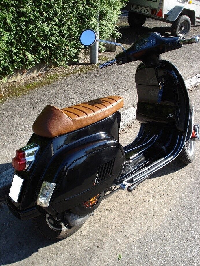

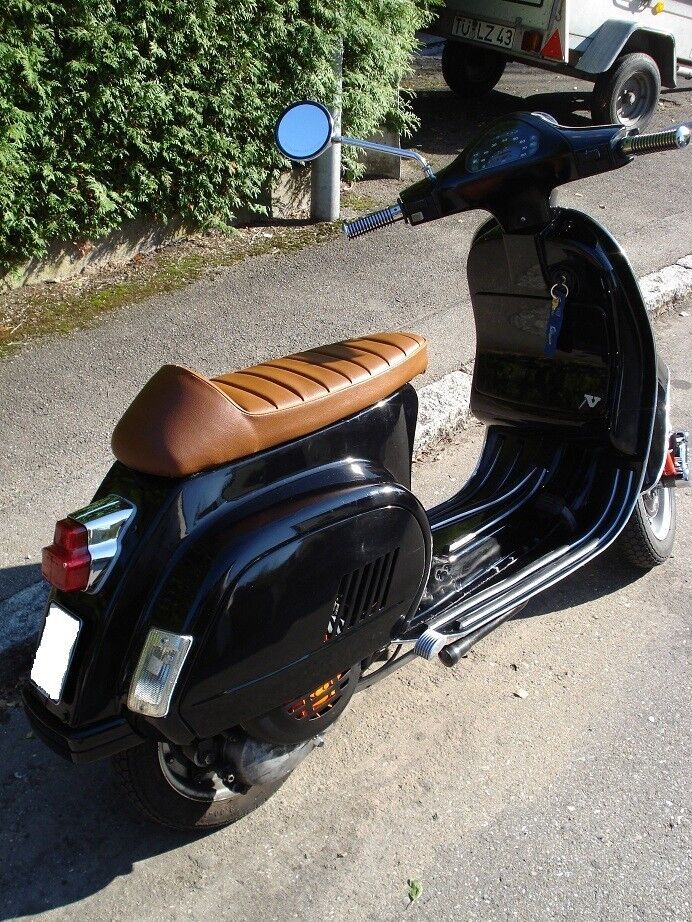

    Ist die XL mit der XL2 baugleich im Bezug auf Passgenauigkeit der Sitzbänke?
    Habe das Foto hier im Forum gefunden, scheint ja ein wenig überzustehen..
  • derpinguin
    175
    2,620
    468
    PK 50 XL2 '91 DR75 F1
    VO Gruppenduschen
    • February 14, 2016 at 17:29
    • #8,656
    Nein, die sind nicht gleich.
    3,007
    31,240
    5,626
    • February 14, 2016 at 18:03
    • #8,657
    Die XL 2 hat ein aufgeschraubtes Plastikheck, was die Länge der Sitzbank beeinflusst.
