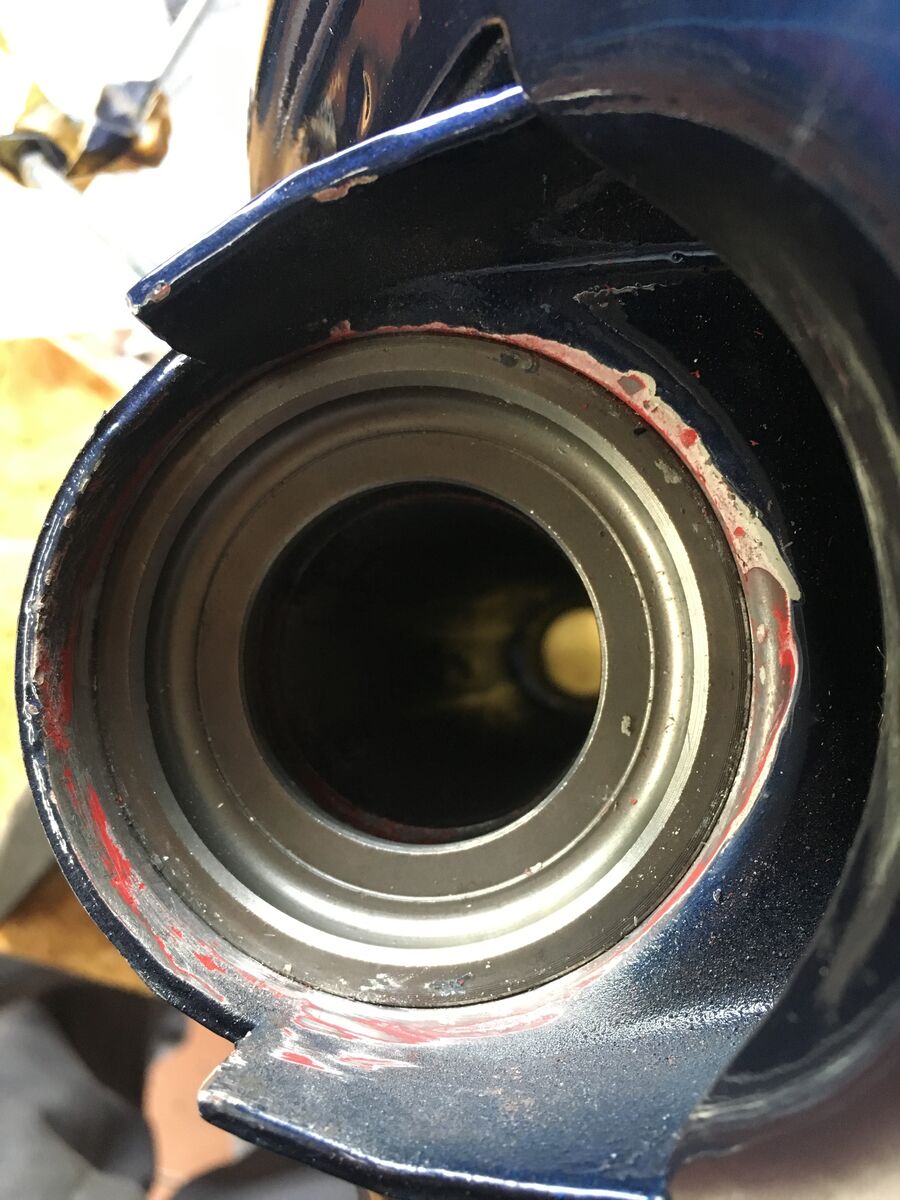

    Habe allerdings nun das nächste Problem.. Die untere Lagerschale des Steuerrohrs liegt bündig an und wurde auch mit ner Gewindestange eingezogen, aber ich kann sie nach oben hin (Vespa steht auf dem Kopf, also müsste es eigentlich nach unten hin heißen..) leicht hochziehen sowie im Lagersitz drehen .. :| Das ist nicht richtig so, oder? ^^

    sollte eigentlich fest drinne sitzen.
    Wenn es nicht zu viel Luft ist kannst du die lagerschale mit locktide endsieg einkleben.
