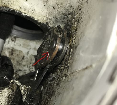

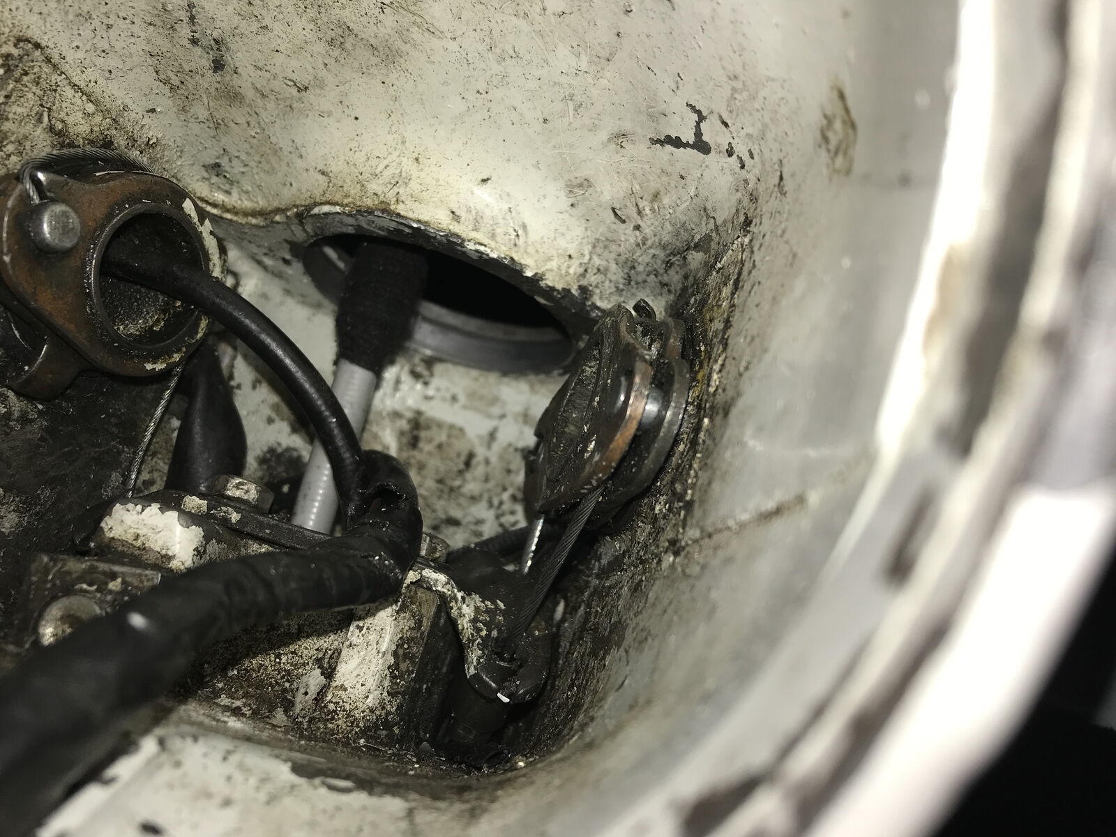

    Hallo, eine kurze Frage
    bei meiner V50 V5A1T hab ich ein ein extremes Spiel zwischen Ganghebel und Bowdenhalter.
    Bei meinem Modell gibt es anscheinend keine Klammer
    An was könnte dies liegen.
      • 284.07 kB
    3,204
    31,849
    5,708
    • May 7, 2019 at 06:44
    • #10,346
    Der Gaszug ist falsch montiert. Der gehört anders herum.
    Der hat auch einen Gegenhalter für die Hülle, den sehe ich aber nicht.
  • Kaiser23
    146
    V50 Bj70
    • May 7, 2019 at 06:54
    • #10,347
    Das stimmt hier bin ich noch nicht fertig bin leider ein ziemlicher anfänger
    Gegenhalter ist auf dem Bild nicht zu sehen
    Das Problem ist aber am Ganghebel
    Wenn ich die Gangrolle festhalte kann ich den Ganggriff ziemlich bewegen.

    Die Schaltzugrolle ist auf dem Lenkerrohr mit einem Splint befestigt.
    Den sehe ich auf Deinem Bild nicht, weder am Schaltgriff noch am Gasgriff

    wolf181
    Bei mir ist aber nicht wirklich ein Platz für einen Splint.
    Bei deinem Bild ist die Halterung viel weiter innen.
    Das Problem besteht doch schon darin das deine Gangrolle gar kein Loch für einen Splint hat. Wurde die mal abgefeilt/fräst/sonstwie?
    Und ist der Ganghebel ganz reingesteckt oder hängt der irgendwo?
    Ich würde mal versuchen die Gangrolle runterzunehmen und mir den Hebel anschauen, ob er ein Loch für den Splint hat.

    • May 7, 2019 at 10:28
    • #10,352
    geht doch bitte mal alle von der leitung runter.
    der splint ist bei deinem modell nicht im lenker drinne sondern drausen.

    Ist natürlich Modell von seb.d
    Aber jetzt auf die eigentliche Frage. Weiß jemand wie ich das Spiel am besten rausbekomme oder hat jemand schon ein ähnliches Problem gehabt.

    • #10,355
    wenn ich dich jetzt wichtig verstehe hast du das spiel im lenker in dem bereich wo die innenzüge zu sehen sind?
    dann musst du die züge einfach richtig spannen.

    • #10,356
    Leider nicht.
    Wenn ich die Schaltrolle innen Festhalte kann ich den Ganggriff ein 3-4 Milimeter bewegen.
    Grundsätzlich sollte man ja ca. 2mm Spiel am Griff durch das Spiel bei den Bowdenzügen haben.
    Ich habe aber schon mehr als 2mm Spiel zwischen Griff und Schaltrolle.

    • May 7, 2019 at 15:58
    • #10,357
    da wird wohl die bohrung durch die der splint geht mitlerweile ein langloch sein.
    russich repariert würde ich entweder ein neues loch für den splint bohren oder die beiden teile verniten.
    wenn da noch lenkerendblinker drann kommen geht beides nicht weil dann die innenrohre im weg sind

    Zitat von Kaiser23
    Leider nicht.
    Wenn Du mittlerweile weißt, welche Schaltrolle Du hast, kannst Du ja mal schauen, woran es liegt. Entweder ist die Bohrung in der Schaltrolle oder im Lenkerrohr ausgeschlagen (oder beides). Vielleicht ist ja auch nur der Splint fritte?
