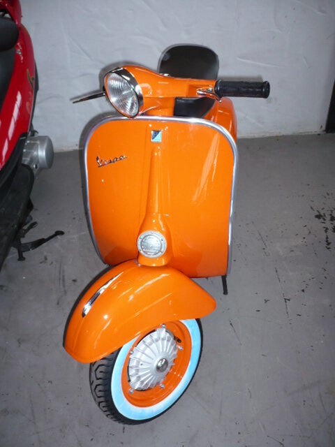

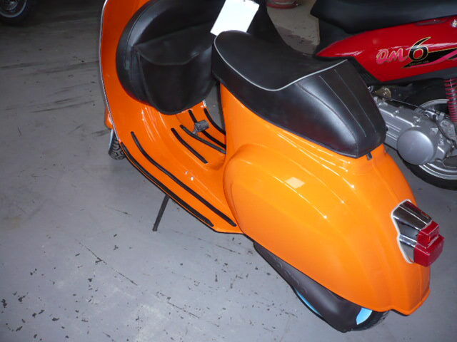

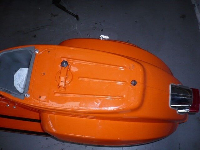

Meine Alte Neue geliebte V50 Baujahr 1970
  • Nach Monatlanger Handarbeit, Blut und Schweiß ist Sie endlich fertig, hier ein paar Bilder.
    die Neue Farbe ist RAL2004 früher war sie mal Blau.
    PS: Gesamtkosten für die Arbeit betrugen inklusive Arbeitszeit 2700 €

  • Nachtrag:
    An der Vespa sind folgende Arbeiten durchgeführt worden.
    Motor im Originalzustand: unverbastelt, unberührt.
    Tropft nicht, keine Risse einfach einwandfrei! Läuft seit 38 Jahren und springt sofort an. Laufleistung 27.000 Kilometer
    Getriebe wurde erneuert,
    Auspuf Original Banane von ET3 mit Vespa Aufschrift neu Lackiert.
    Karosserie wurde vor 3 Jahren vom Vorbesitzer Pulverbeschichtet was ich auch anfangs nicht wußte.
    Diese wurde Sandgestrahlt, als wir merkten das es Pulverbeschichtung ist, wurde diese professionell Chemisch Entlackt danach nochmal Sandgestrahlt und in Orange (RAL2004) 2K Lack von einem Fachbetrieb Lackiert.
    Die Lackierarbeiten, Sandstrahlarbeiten und Chemisches Entlacken haben alleine schon 1200 € gekostet.
    Neue Elektrik wurde verbaut (mit Bremslicht,
    Schwingengrundplatte
    Zündgrundplatte
    Handgriffe
    Brems- und Kupplungshebel
    Beinschildschlitzrohr Alu Optik geklemmt
    Brembeläge vorne und hinten
    Seilzüge erneuert
    Weißwandreifen SAVA 3.00-10
    Unterboden & Rostschutz
    leider habe ich den Originaltacho komplett wechseln müssen nach dem ich die Tachowelle (beides Original gewesen) beschädigt habe daher ist auf dem neuen Tacho ein Kilometerstand von 00002 km zu sehen
    Die Karosserie hatte keinerlei Durchrostung, lediglich zwei kleine Risse an der linken Backe diese wurden geschweißt und die wenigen, kleinen aber feinen Dellen wurden ausgebeult.
    Der gesamte zeitliche Aufwand betrug drei Monate die längste zwit davon waren die Lackierarbeiten und die Vorbereitungsarbeiten.
    Ich freue mich schon den ersten Ausflug in München zu starten, evtl. sieht man sich ja, haltet einfach ausschau nach dieser Vespa.
