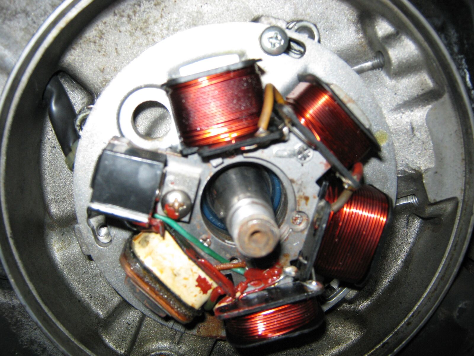

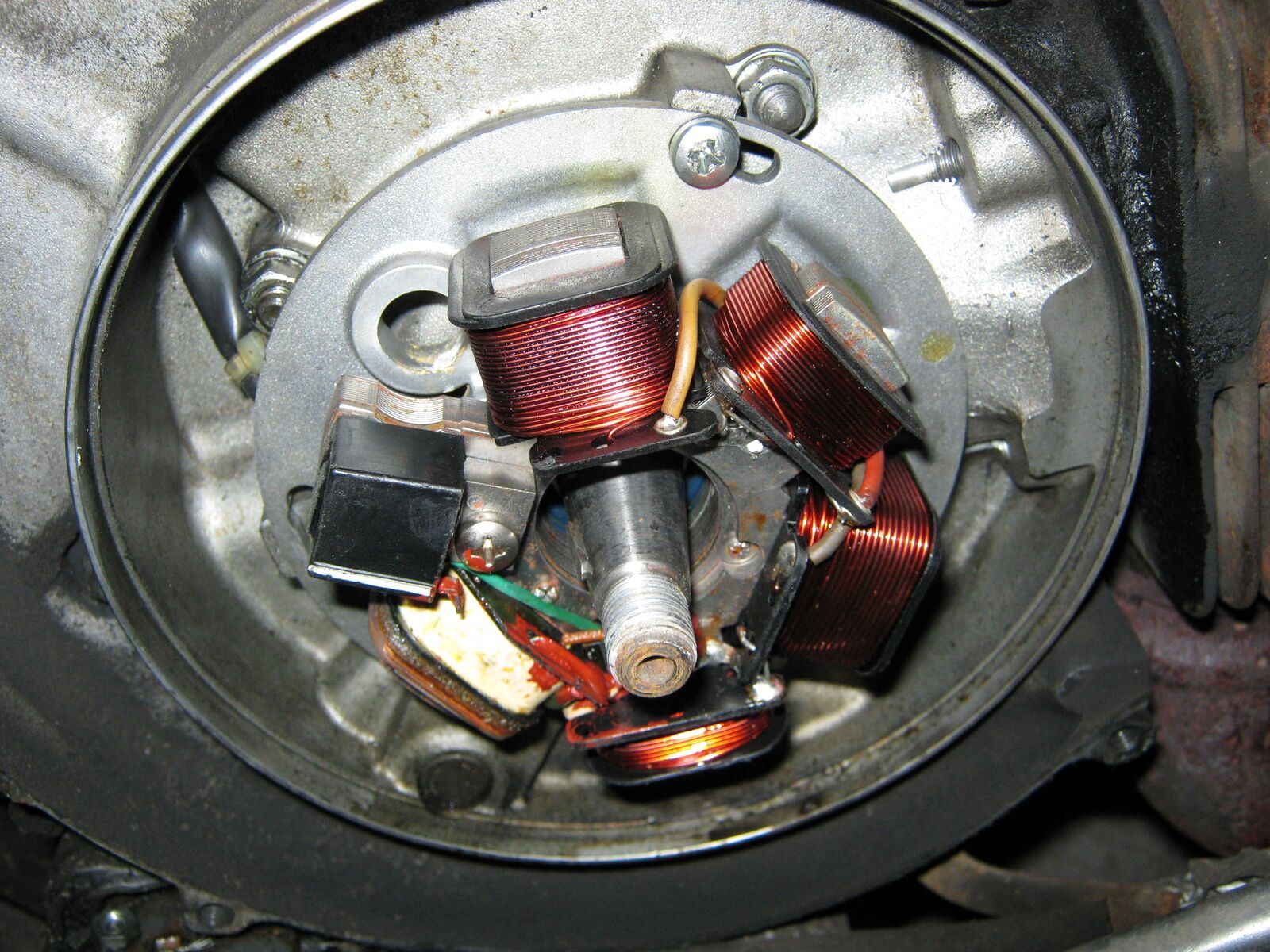

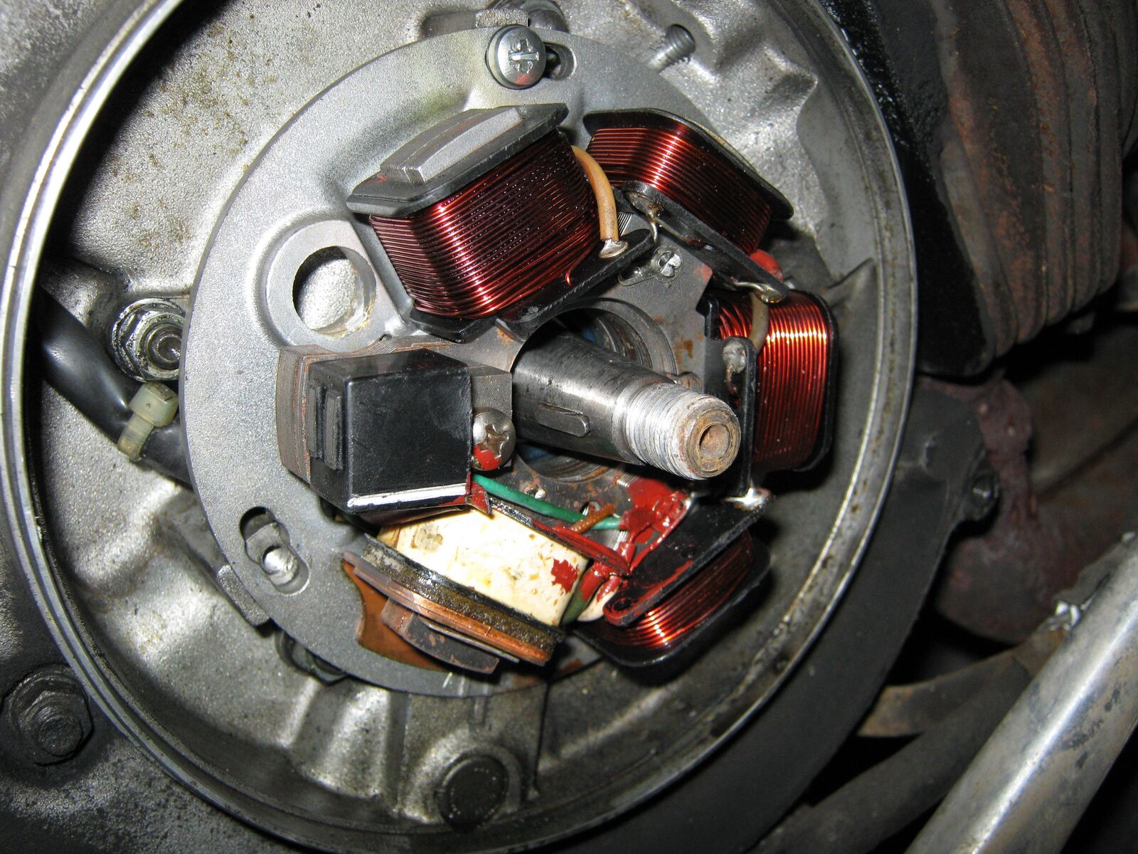

    Hi Leute,
    könnte ihr mir sagen welche Zündgrundplatte das ist? Das ist doch eine elektronische oder? Ich glaube das ist die Orignale oder liege ich da falsch? Könnte ich auf die, das Polrad HP4 montieren? Wenn nein welches dann? Danke schon mal für eure hilfe!
    Gruß Irmio

    • March 4, 2010 at 08:13
    Hi, das ist keine Vespa-Platte, die gehört zur einer Zündapp-Bergsteiger, und ist nur elektrisch. :-8:-8:-8

    • March 4, 2010 at 08:45
    Eine ganz gewöhnliche PX alt Zündgrundplatte. Das schwarze Kästchen links vom Kurbelwellenstumpf ist das sog. Pickup, demzufolge eine elektronische Zündung.
    HP 4 würde nur mit entsprechender 2. Nut für PX passen, weil die Dinger normalerweise für Smallframes vorgesehen sind, bei denen die Zündgrundplatte im Vergleich zur PX um einige Grad verdreht montiert ist. D. h. ein HP 4 mit nur einer Nut für PK würde bei Montage auf PX einen Zündfunken zum völlig falschen Zeitpunkt erzeugen und der Motor nicht laufen.
    Des weiteren sind HP 4 Polräder nur noch als Nachbauten minderer Qualität neu erhältlich. Zur Montage auf PX wäre ggf. auch noch ein Spacer ratsam, um die Zündgrundplatte etwas anzuheben, sonst kann es sein, dass das Polrad nicht richtig über das Pickup läuft und deshalb kein Zündfunke entsteht. Insgesamt ist ein HP 4 Polrad auf PX aber bedingt durch die Konstruktion des PX Motors mit Kupplung auf der Kurbelwelle nicht die beste Idee, weil sich schon die ein oder andere Kupplung deswegen geöffnet hat. Würde da eher das originale PX Polrad abdrehen lassen oder ein passend umgebautes PK Polrad verwenden, das nicht so extrem leicht wie ein HP 4 ist.
  • G_Irmio
    345
    57
    Freiburg
    PX 80 Bj. 1982
    • March 4, 2010 at 20:08
    Ja das mit der Kulu hab ich schon gelesen. Ich hab die Cosa Kulu drin somit muss ich nur noch den Verstärlungsring drauf schweißen und dann passt das ja. Thx für den Tipp mit deem anheben ;)

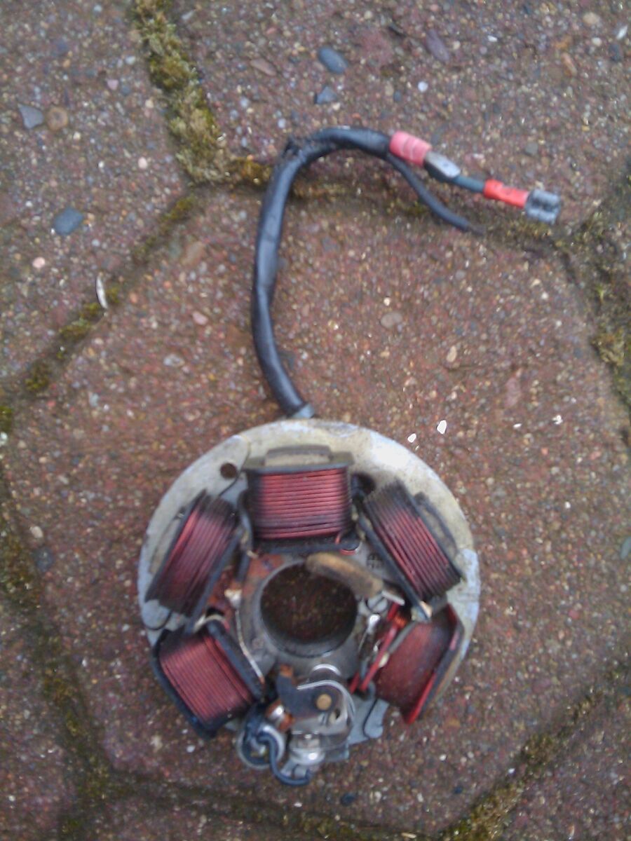

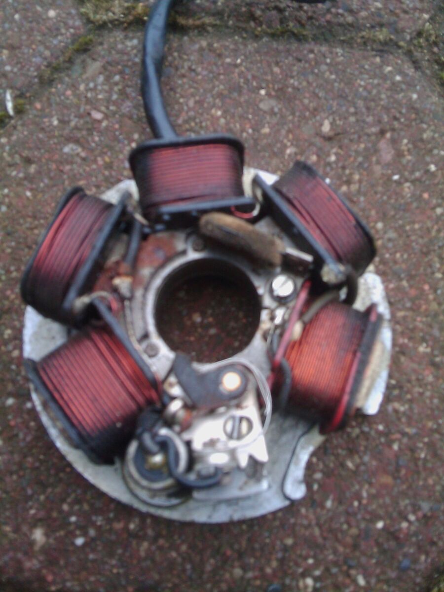

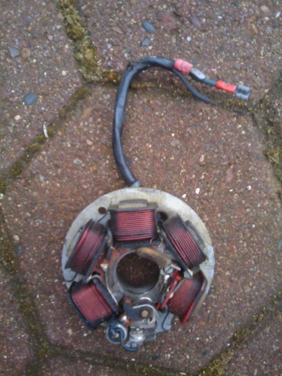

    Hab das selbe Problem, kann diese ZGP nirgends zuordnen... :+4 Da sie ja auch kein Pick up hat bin ich mir unsicher.. :S
    Kann mir vllt jemand sagen ob das ne 6V oder ne 12V is?

    • March 19, 2010 at 13:23
    12 V Kontaktzündung der deutschen Special mit 4-fach Blinkanlage.

    • March 19, 2010 at 13:26
    Super, vielen Dank...Wow und wie schnell!
    Kann ich aber auch mit nur 2 Blinkern nutzen oder?
    Und sind drei kabel Normal oder fehlen welche??

    • March 31, 2010 at 06:35
    Moinsen,
    Sind 3 Kabel die von der ZGP weggehen normal oder fehlen welche?
    Danke
    Gruss Cap

    • March 31, 2010 at 16:01
    Moin,
    es gibt ZGP mit nur 3 Kabel. Aber lass dir das mal lieber hier von jemanden bestätigen der da mehr Ahnung hat :D Ich hab sowas bisher nur gesehen aber noch nie in den Händen gehabt.

    • April 2, 2010 at 07:59
    3 kabel ist richtig, fehtl nix
    1 zur sündspule grün, blau spannung, schwarz masse. am kabelbaum ist meist grün doppelt ausgelegt, als kontakt zum killschalter.

    • April 14, 2010 at 17:38
    Habe jetzt verbunden:
    -Grün mit Zündspule
    - Blau mit Scheinwerfer, LenkerBlinker, Brems- und Rücklicht
    - Schwarz mit Masse
    Fazit...
    Nur Bremslicht funkioniert!! :+4
    Wo is der Wurm?
    Greetz Cap

    • April 16, 2010 at 01:16
    wieviele kabel kommen von deinem kabelbaum? mit welchen farben?
  • caplok
    395
    Ritterhude bei Bremen
    V50 Special (V5B1T) Bj. 1975
    • April 16, 2010 at 05:56
    Hab nen neuen KabelBaum von SiP, raus kommen:
    blau-bremslicht
    Gelb-Blinker
    Grau-rücklicht
    Grün-frontlicht
    Rot-zündspule
    Schwarz-masse
    Jetzt weiß ich nicht, was davon an Grün und was an blau von der ZGP?

    • April 16, 2010 at 08:03
    Wäre super cool wenn einer von euch mir heute noch antworten könnte!! Dann könnte ich am Wochenende das Projekt abschliessen!
    Please help
