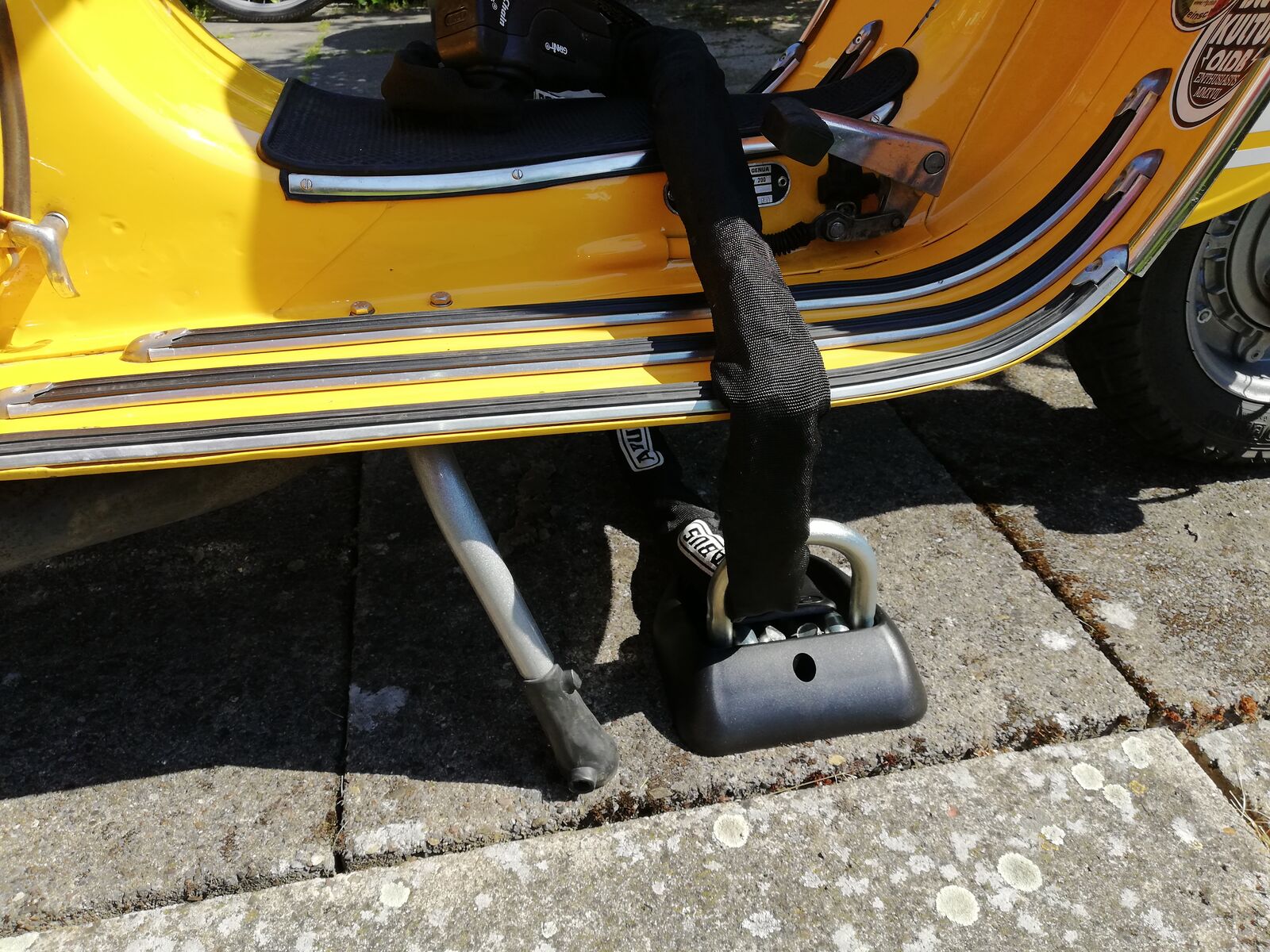

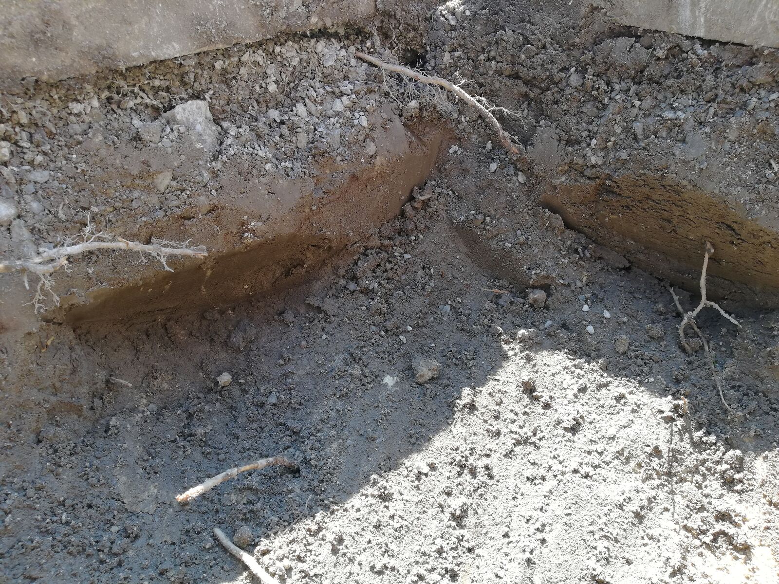

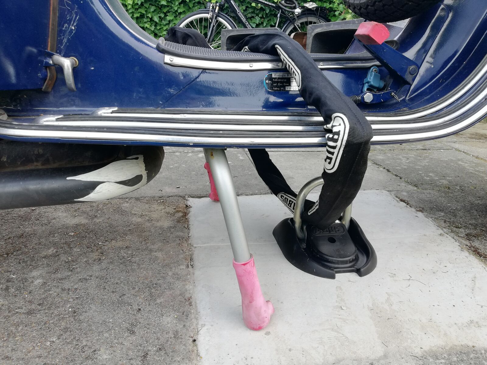

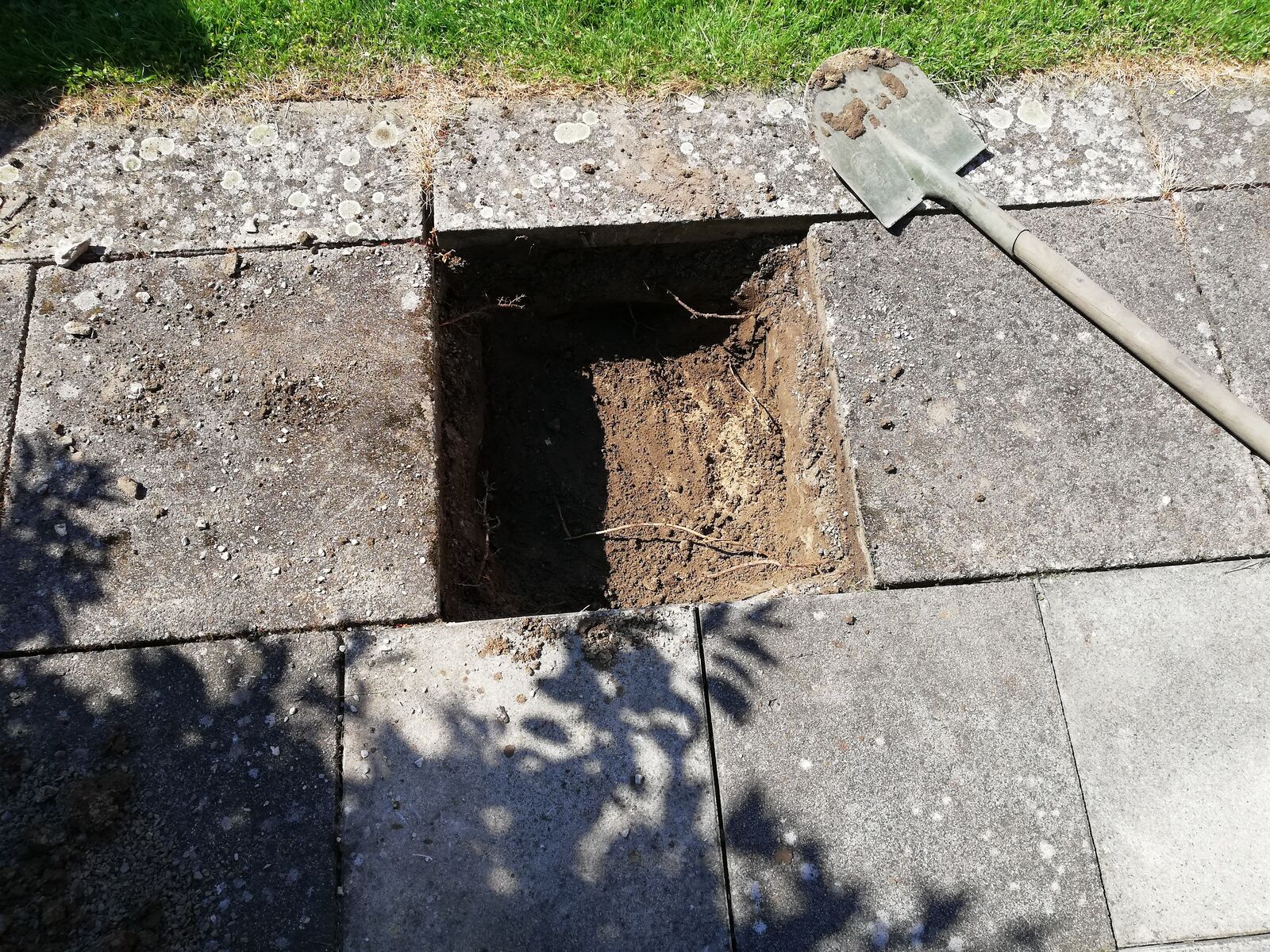

    Moin

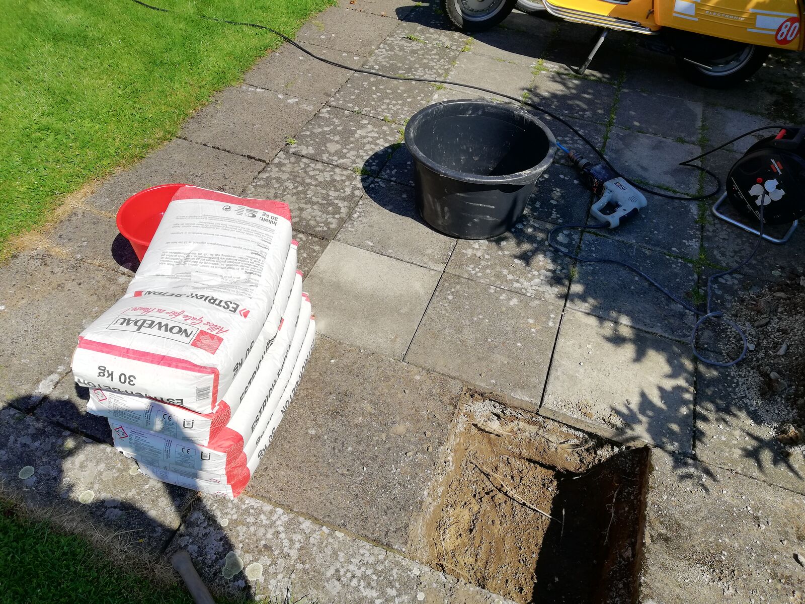

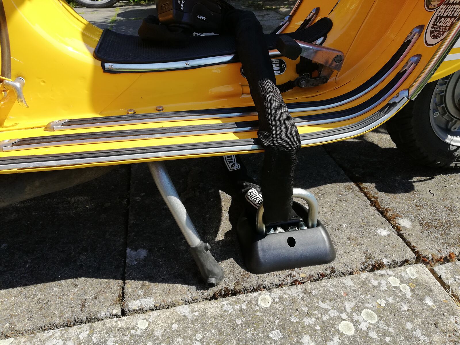

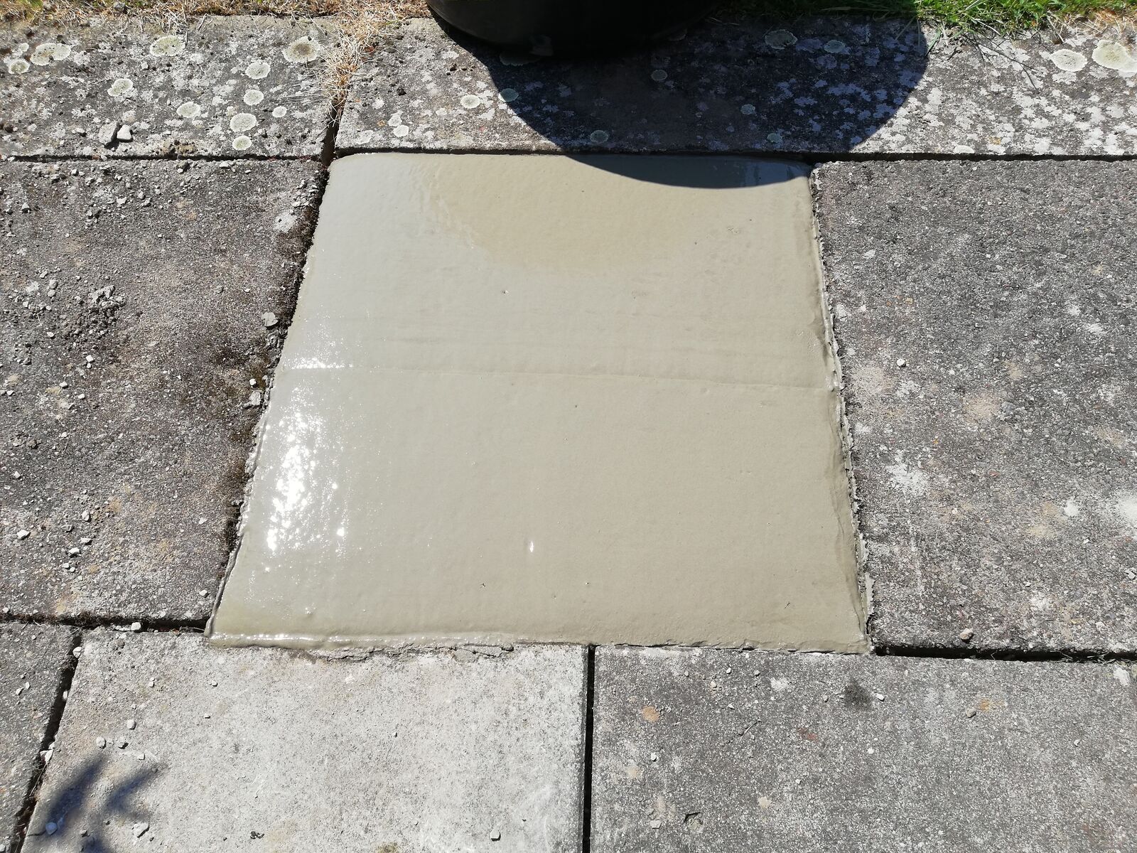

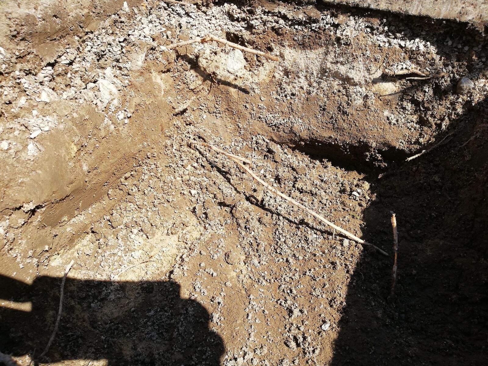

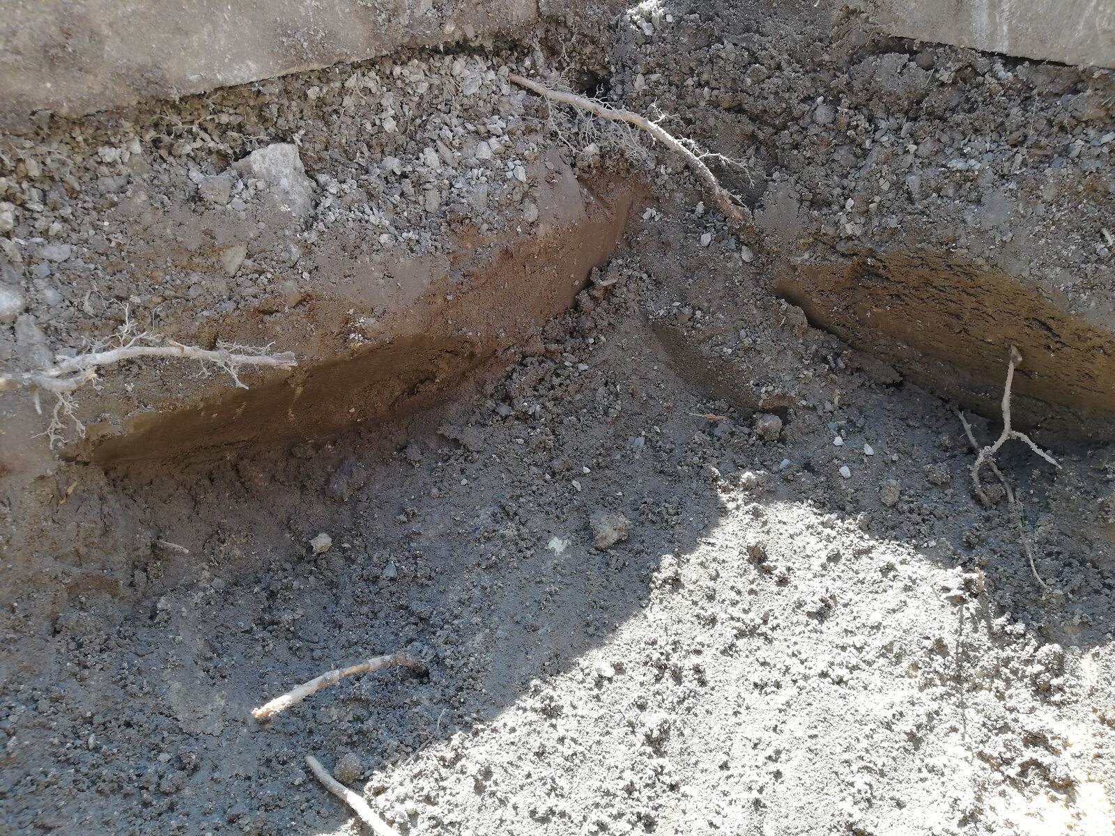

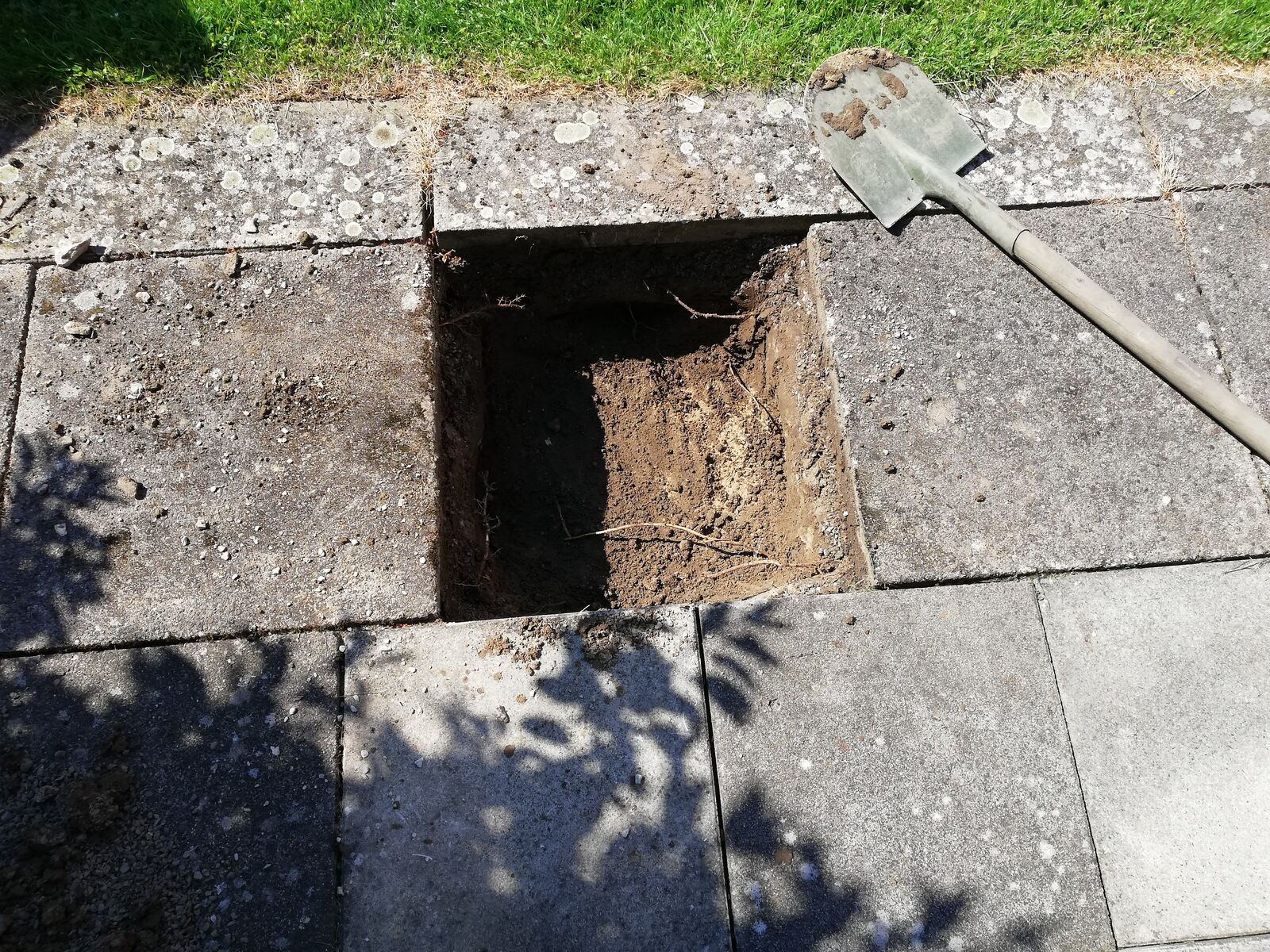

    Habe heute mal etwas betoniert.
    Ca ein 35 cm tiefes Loch gegraben. Die 50x50 Platte habe ich als Maß dafür genommen. Also Platte raus,l Loch gegraben. Unten habe ich etwas nach außen abgestochen damit sich da der Beton "verkeilt".
    Dann mit Beton ausgegossen. Die obere Schicht habe ich etwas dünner angerührt damit ich ne schön glatte Oberfläche bekomme. Trocknen lassen,Abus WBA 100 Bodenanker wird dann wenn's trocken ist aufgedübelt mit den beiliegenden Fischer Dübel. Das Schloß ist ein Abus City Chain X Plus in 1.70m Länge.
    Sollte ausreichende Sicherheit geben. Schloß und Bodenanker haben zusammen ca 185€ gekostet. Das ist mir mein Roller wert! Der Betonklotz ist jetzt ca 150kg schwer. Den zieht man nicht mal eben raus bzw mit weg.
    Hoffe das ich als kleine Inspiration dienen konnte.
    Gruß Marco

    • May 26, 2018 at 14:33
    • #369
    Für zu Hause echt cool, vielleicht auch was für mich! Und für Unterwegs brauchst halt nen ordentlichen Gepäckträger zum Transportieren der 150kg. :+3

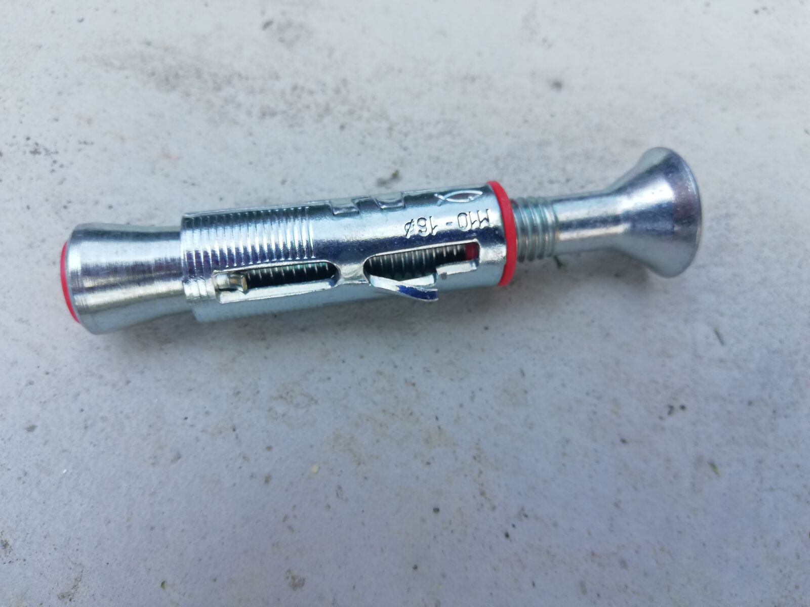

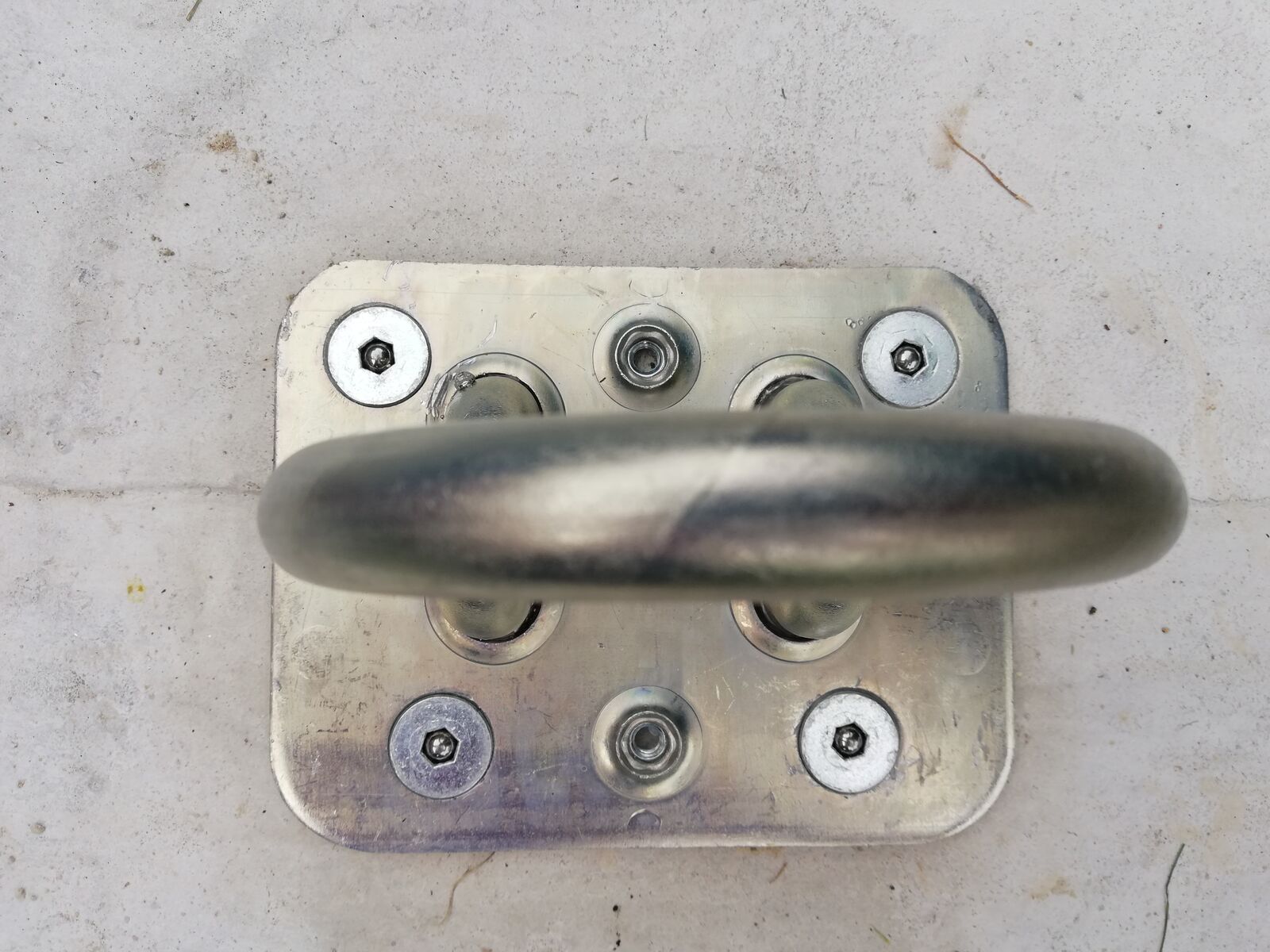

    Moin

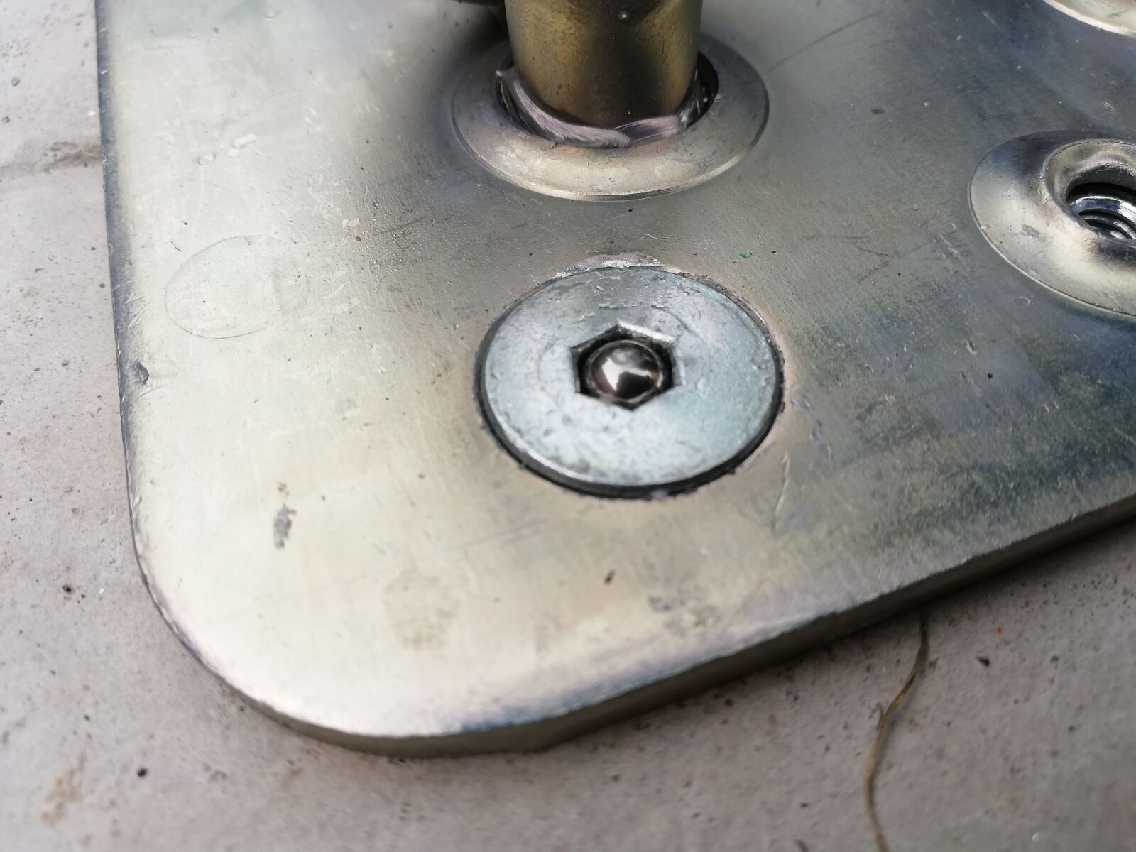

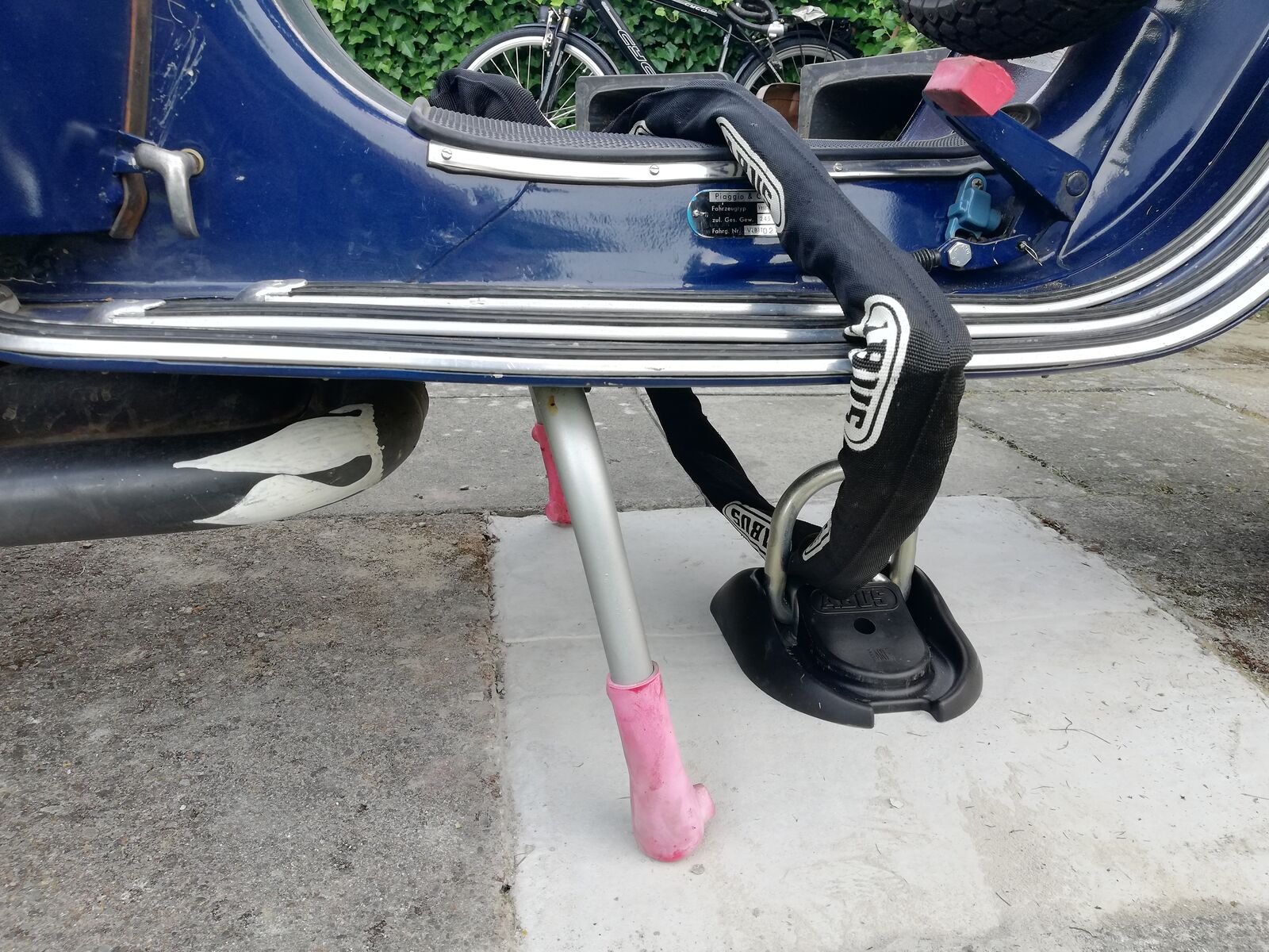

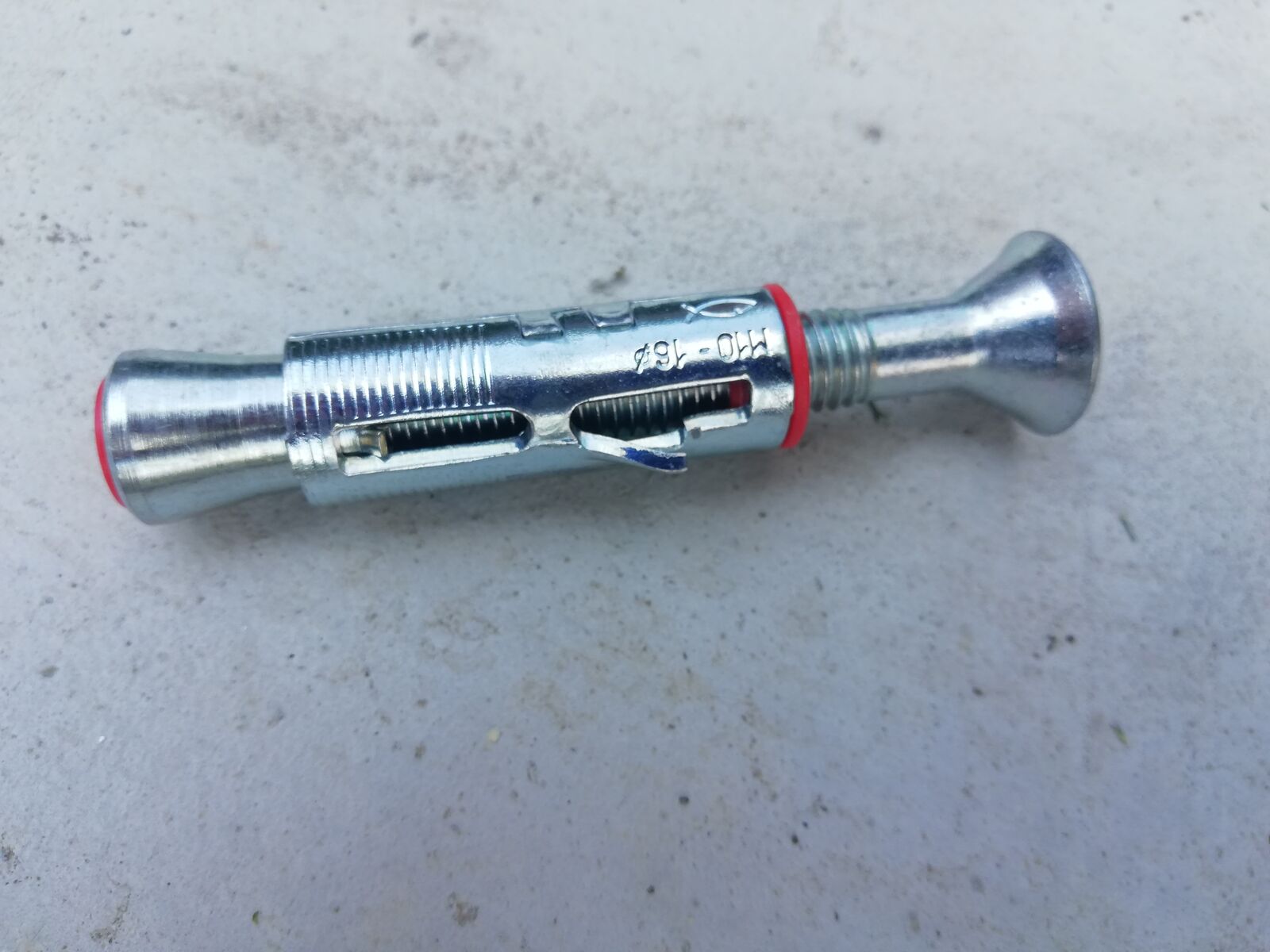

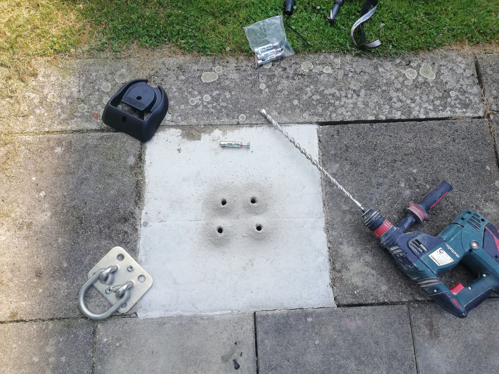

    Löcher gebohrt ,16mm
    Dübel rein
    Dübel gesichert.
    Da kommen in den Inbus Kopp kleine Kugeln die dann platt gekloppt werden. So bekommt man dann kein inbusschlüssel mehr rein. (Bilder folgen)
    Deckel drauf
    Anketten
    Safe!

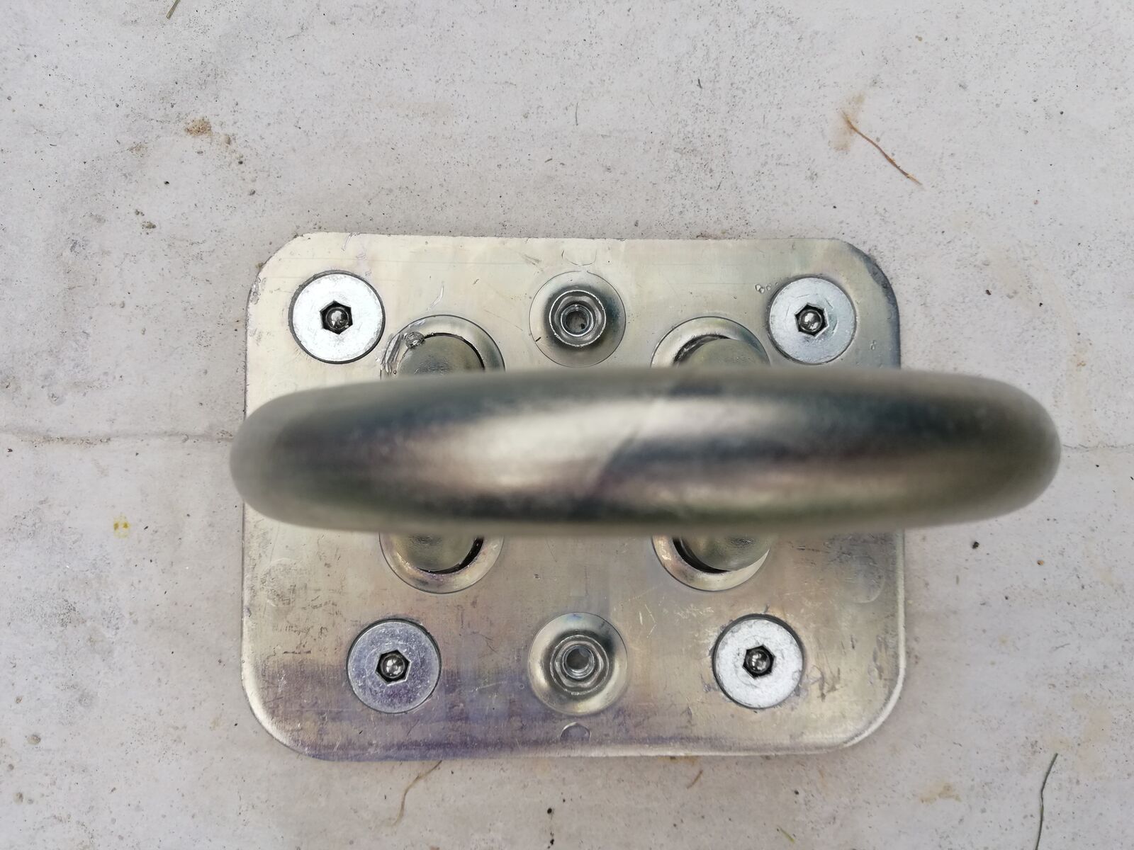

      • 141.34 kB
      • 423
      • 551.59 kB
      • 417
      • 380.69 kB
      • 484

    Hier noch die versprochenen Bilder von den Kugeln im Inbus Kopp.
    Die fummelst du da nicht mal so eben raus....

    ist jetzt nicht dein Ernst oder ? Die Kugeln mach ich dir in 3 sec da raus !
    Mit nen handelsüblichen Magnet !!!
    Oder hast Edelstahlkugeln genommen ?
    Besser wäre gewesen den Sechskant mit dem Bohrer anzusenken oder noch besser zuschweißen ! Dann bohrt da erstmal keiner mal eben die Schrauben raus ...
    Übrigens mit nen guten Schraubendreher (Schlitz) Dreh ich dir die Schrauben auch lose..
    Vorrausgesetzt durchgehende Klinge und Hammer zur Hand , weißt schon wie ich das meine !!!
    die werden in den Innensechskant gelegt und platt geklopft - die bekommst mit nem Magnet nicht raus!

    Moin
    CARDOC2001
    Die Kugeln bekommst da nicht mal so eben herausgefummelt. Die werden schon eingeschlagen und nicht nur hereingelegt. Die mußte du schon ausbohren. Habe es mit nen neodym Magnet ausprobiert. 180kg zug. Die Idee hatte mein Nachbar auch gehabt. Benutze ich sonst zum Magnetfischen. Und die Inbusschrauben bekommst auch nicht mal so mit nen Schraubendreher rausgeschraubt. Habe die schon gut angezogen. Der Wera Inbusschlüssel hat sich schon gut gebogen beim fest ziehen. Kannst aber gerne vorbei kommen und es ausprobieren.
    Die bei Abus haben sich da schon Gedanken zu gemacht daß man das nicht mal so eben wieder anschrauben kann. Deswegen habe ich es mir ja auch gekauft.
    Aber mit russischer roher Gewalt bekommst es auch durch. Und die Nachbarn stehen dann auch hinter den Dieb und fragen was das soll bei den Lärmlmao
    Externer Inhalt youtu.be
    Einmal editiert, zuletzt von Creutzfeld (June 14, 2018 at 05:50)
