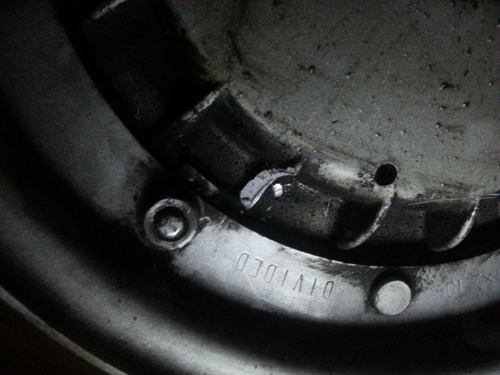

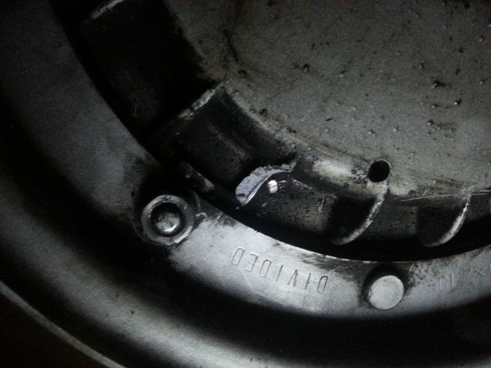

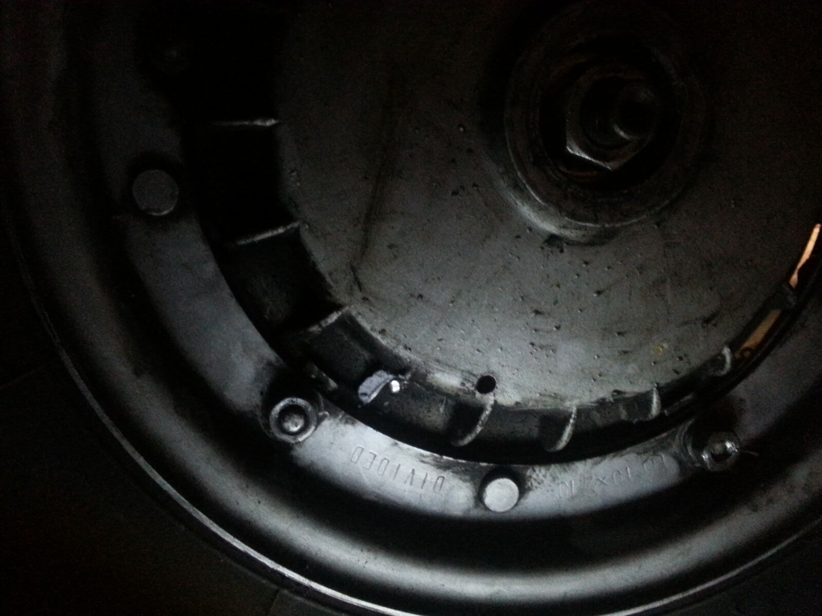

    Mahlzeit zusammen,
    beim (erfolglosen) Versuch die hintere Bremstrommel auszubauen ist mir eine Rippe (Kühlrippe, Zierrippe wie auch immer) abgebrochen.
    Ich wollte die Trommel mit ner Kombizange angelegt gegen den Boden blockieren, irgendwie hat die Rippe da nachgegeben.
    Was meint Ihr, muss die Trommel nu neu oder ist das nur ein oberflächlicher Schönheitsfehler. Risse oder so sind natürlich nicht erkennbar.
    Dank´ und Gruß!
    Bill-Bo
    PS: Die Mutter sitzt immer noch fest X(

    Find ich jetzt nicht so dramatisch ... würd ich noch fahren. Warum tritt´ste nicht einfach die Bremse beim lösen der Mutter ? Motor schon ausgebaut ??

    Danke für die schnelle Antwort, ich hatte die gleiche Einschätzung und wollte nur mal ´ne Zweitmeinung.
    Den Motor wollte ich drin´lassen, es geht nur um Bremsbeläge. Das wollte ich mal eben kurz machen. Beim Vorderrad ging es auch mal eben.
    Ich werde für morgen nen Kumpel zum Bremsetreten bestellen, dann klappt das (hoffentlich).

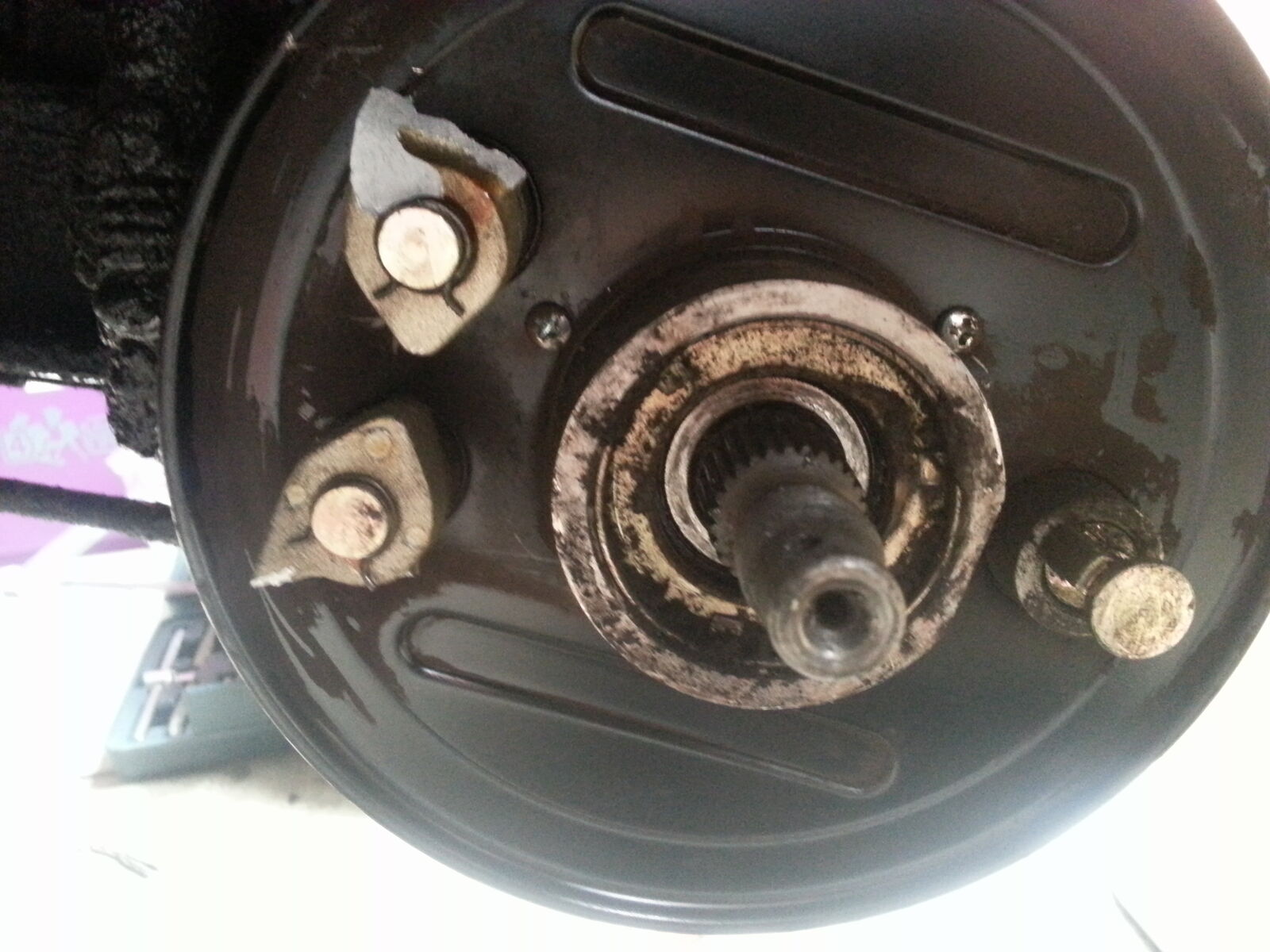

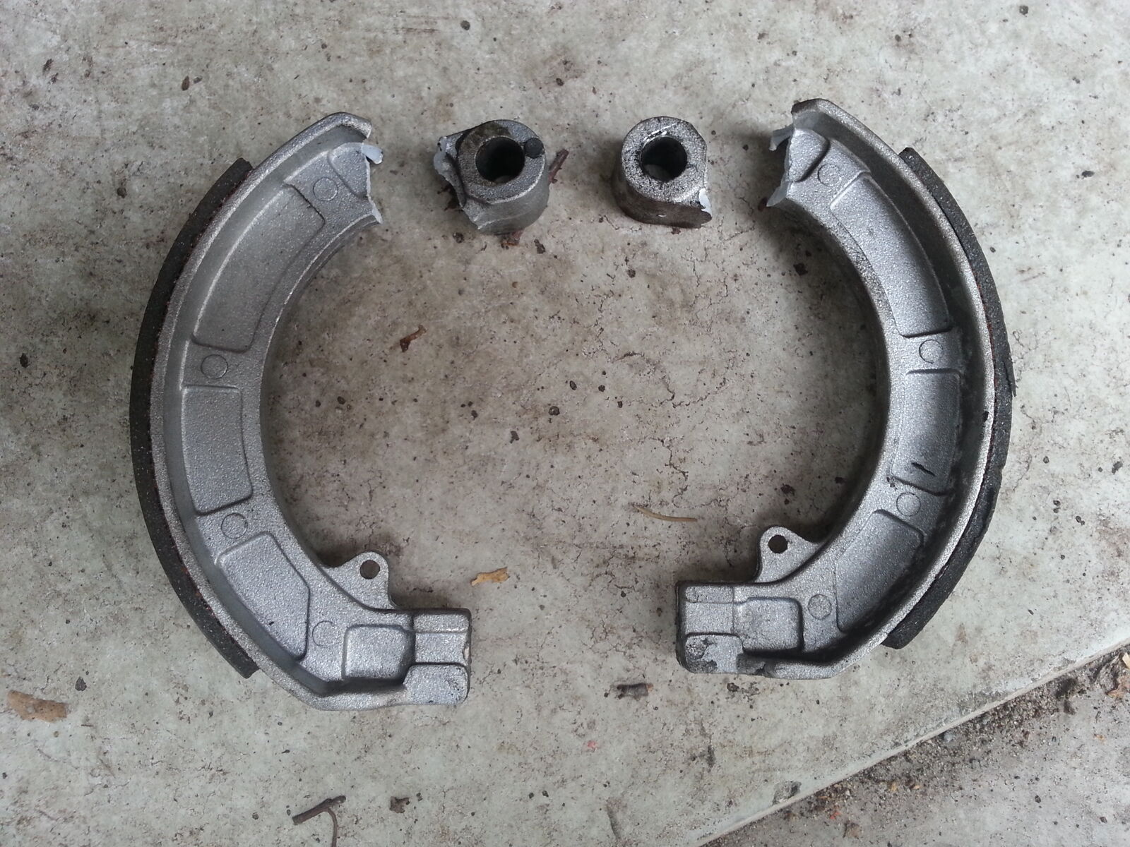

    Warum brechen die Bremsbacken eigentlich weg, wenn man die Trommel abzieht? Bei den Alten dachte ich es wäre Materialermüdung, als ich die
    Trommel nach Einbau der Neuen nochmal zu Kontrollzwecken abgezogen habe, sind mir die neuen Backen auch gebrochen, sowas am Samstag. Ich könnte k*****
    Montach geht´s nu weiter... Grrrrrrr.

    Das dachte ich auch. Ich vermute, dass die Beläge im eingebauten Zustand zu weit vorgespannt waren und deshalb von innen an der Trommel anlagen, so dass der Abzieher
    in Verbindung mit der Trommel den Bruch verursacht haben. Dafür spricht auch, dass das Rad nach Belageinbau fest war und sich nicht drehen ließ.
    Werde am Montag vor dem neuen Versuch den Zug aushängen, dann sehen wir weiter.

    Also beim Ausbau diese abzubrechen ist schon ne Hohe Kunst !
    Haste die Klammern vorher nicht entfernt ? Anders kann ich mir das nicht erklären ...
    Wozu nen Abzieher an der hinteren Trommel ?
    Kappe runter Splint raus , Mutter lösen Unterlegscheibe abnehmen , Trommel runterziehen , fertig !!
    Sehr merkwürdig das ...

    Ja, nee,
    dicke Mutter runter, Scheibe runter... Trommel fest oder ich zu schlapp, Abzieher dran...-> Trommel runter Beläge gebrochen.
    Die kleinen Feder-Omega-Dinger musste ich dann abmachen um die Wrackteile zu entfernen. Der Bruch erfolgte also quasi hinter verschlossener Trommel beim Abbau.
    Wenn das noch keiner vor mir geschafft hat, dann lasse ich mir das patentieren und werde reich damit. :rolleyes:

    Hat die Bremstrommel denn einem starken Rand innen ? Würde erklären das Die Beläge dort beim Abziehen hängen geblieben sind !!
