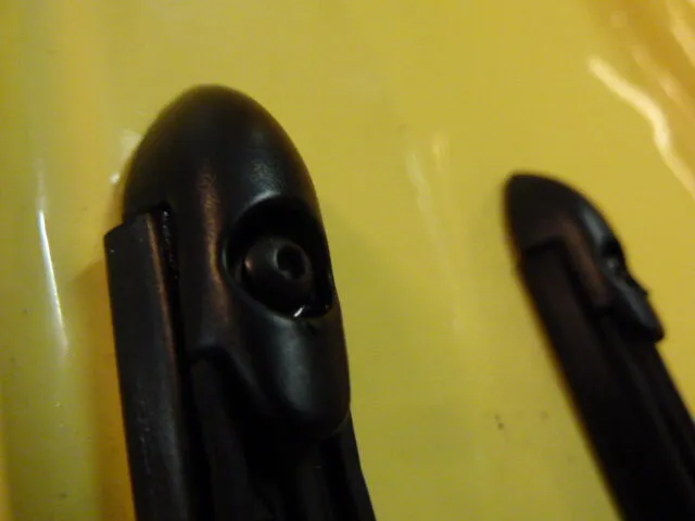

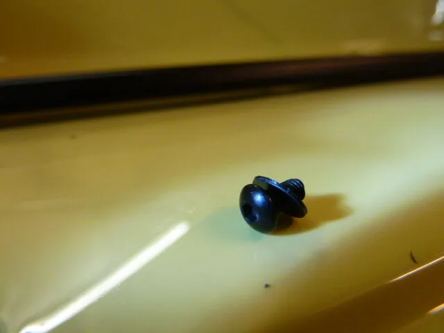

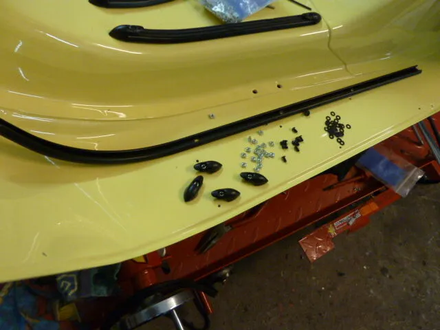

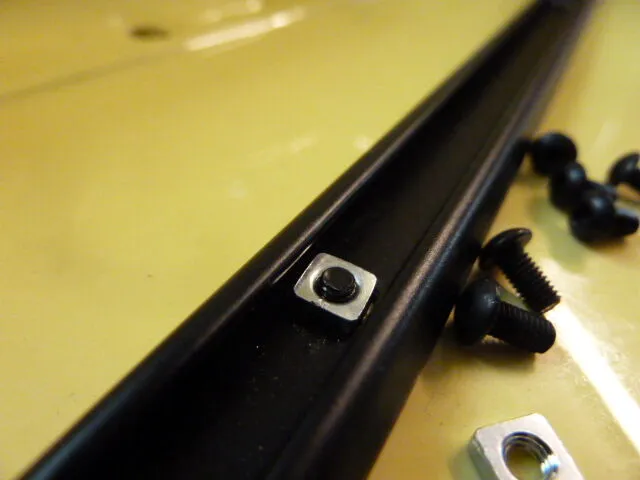

    Soden hab ich mich dranngemacht die Trittleisten zu verbauen..also Teile sind ja alle da..nur das ich die NICHT verniete,sondern verschraube!!und diese Variante hab ich HIER im Forum von einem andeen abgeguckt,wo er auch so gemacht hatte,und so mir absolut geviel...nur hald SCHWARZ :D
    Kurze SCHWARZE Schrauben mit Plastik-U-Scheibe für UNTEN
    ...oben mit 4Kant Mutter flach so geht Gummi noch super drüber!!
    Und da ja an denn Endstücken Gewindeeinsatz verschraubt ist,kam etwas längere rein HÄLT super..Gummis reingezogen,der aber etwas störisch war..etwas frisch wars in garage..doch etwas Siliconspray und schon Flutscht das ganze..Glitschimässig :P:P
    und einige Zeit später....
    und von denn Endstücken,das man den Gewindeeinsatz nicht sieht..kam oben>>> sag mal so <<Abdeckschraube..die allerdings war etwas lang naja so fusselmäsig kürzen>> 8x!!! :S:S:S
    Und so sieht das fertig aus..find super gelungen...

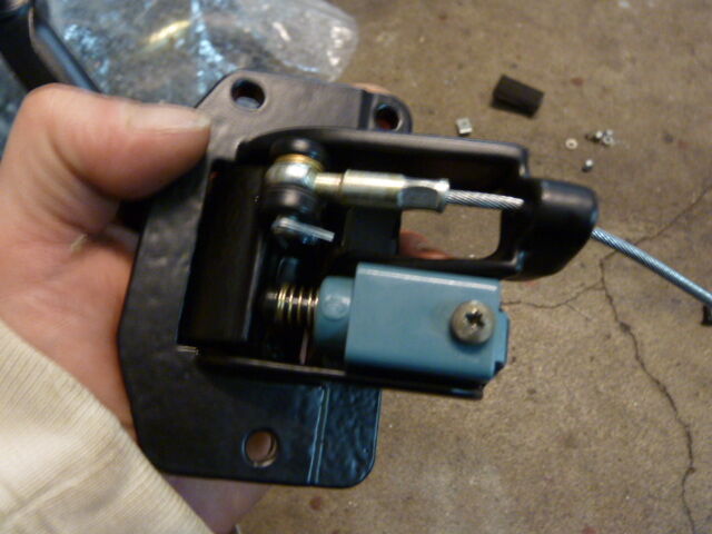

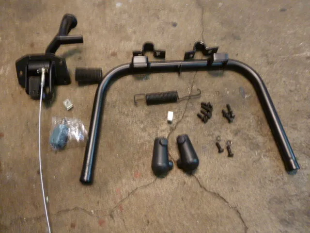

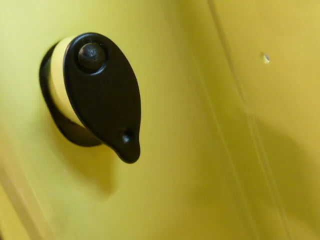

    Der Zusammenbau geht weiter...ein nEUES lenkradschloss und >>wie soll es auch anders sein..Schwarzer Verschlussdeckel..PERFEKT...

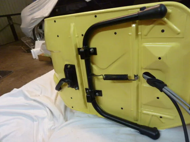

    so gings weiter eine WEICHE unterlage zum auf die SEite legen..einfacheres Arbeiten.. einbau Bremspedal und Hauptständer
    da es nun Bremslicht gibt kam neuer Bremslichtschalter rein!!
    und in aller Ruhe frimmelte ich das Rohrgestell zusammen Pedal und das Kleinzeuch....
    sogesehn schon ein grosses Stück weiter ..Stossdämpfer immer noch nichts neues naja dann kommt die Lenksäule ohne Dämpfer derweil rein ,so das ich Lenker monieren kann..
    muss vorran gehn....

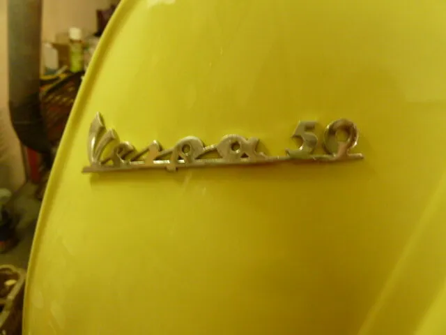

    So Freunde der Nacht...
    hab denn alten Vespa50 Schriftzug hervorgekrammt und wieder etwas in Form gebracht..Is hald so nicht grad der besste..
    wie würdet ihr machen ,orginal Polieren oder doch Schwarz wie Restteile..was ja eigentlich bald besser aussehn würde..
    ???Was meint ihr??
    PS:; etwas zum Schriftzug kommt noch dazu.. hihi...

    • #167
    Schwarz
    Meine Vespa Special 244ccm
    Mein GS/3 Projekt
    Mein YT Kanal
  • Blechnase
    Sonst fahre ich Corsa!
    135
    2,435
    433
    Aachen
    Vespa 50 N
    • March 27, 2016 at 04:15
    • #168
    Auf jedenfall schwarz :thumbup:
  • ReBonSe
    433
    4,688
    825
    P125X, 221 Sprint
    • March 27, 2016 at 07:40
    • #169
    Schwarz
    3,231
    31,951
    5,723
    • March 27, 2016 at 11:19
    • #170
    SCHWARZ !
  • vesparacer79
    630
    126
    • March 27, 2016 at 11:51
    • #171
    black ;)
    2,188
    13,913
    2,331
    • March 28, 2016 at 02:02
    • #172
    jepp, muß schwarz!
  • Vespa-HHH
    366
    62
    Hamburg
    V50R Bj. 1973
    I need NOS e.V. (1 Mitglied)
    • March 28, 2016 at 18:26
    • #173
    Konsequent schwarz bitte!
    Allzeit knitterfreie Fahrt!
  • derpinguin
    174
    2,619
    468
    PK 50 XL2 '91 DR75 F1
    VO Gruppenduschen
    • March 28, 2016 at 20:17
    • #174
    Poliert würd der nach nix aussehen.
    1,018
    60,223
    11,661
    • #175
    mach erstmal den kantenschutz drauf. der ist quasi nicht mehr zu bördeln, wenn der lenker drauf ist, oder die gabel drin ist.
    2,986
    20,486
    3,226
    • March 28, 2016 at 23:04
    • #176
    der Schwarze Gummi Kantenschutz geht noch^^
    achso..ja
    SCHWARZ
  • BigMike
    Dauergast
    1,540
    192
    Köln
    PK 50 S
    • March 29, 2016 at 09:17
    • #177
    schwarz!
  • Velozipeter
    747
    137
    Schaffhausen
    PX150, Pk50, P125X
    • March 29, 2016 at 09:20
    • #178
    Schwarz!!
    • March 29, 2016 at 09:43
    • #179
    Schwarz.
  • Vespa-HHH
    366
    62
    Hamburg
    V50R Bj. 1973
    • March 29, 2016 at 14:05
    • #180
    Nur Schwarz-Seher hier 2-)rotwerd-)
