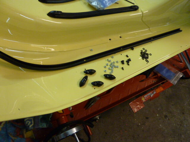

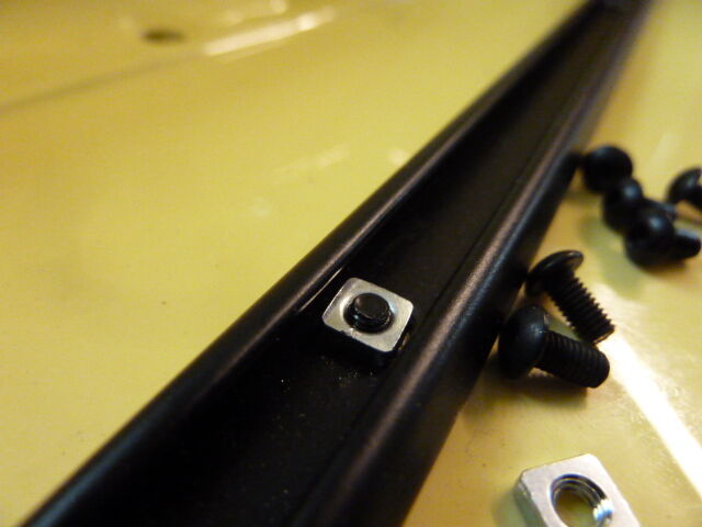

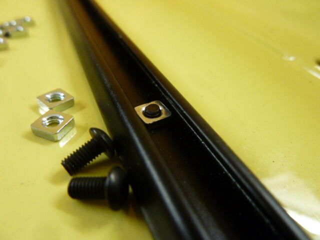

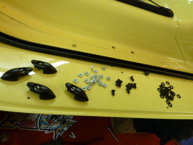

Soden hab ich mich dranngemacht die Trittleisten zu verbauen..also Teile sind ja alle da..nur das ich die NICHT verniete,sondern verschraube!!und diese Variante hab ich HIER im Forum von einem andeen abgeguckt,wo er auch so gemacht hatte,und so mir absolut geviel...nur hald SCHWARZ ![]()

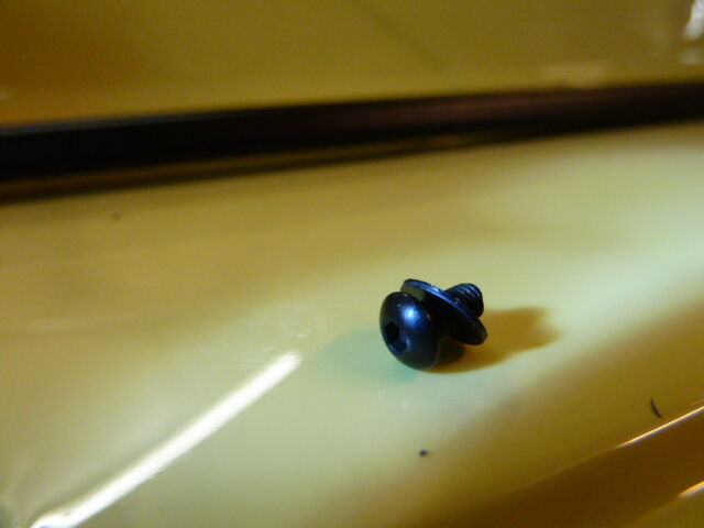

Kurze SCHWARZE Schrauben mit Plastik-U-Scheibe für UNTEN
...oben mit 4Kant Mutter flach so geht Gummi noch super drüber!!

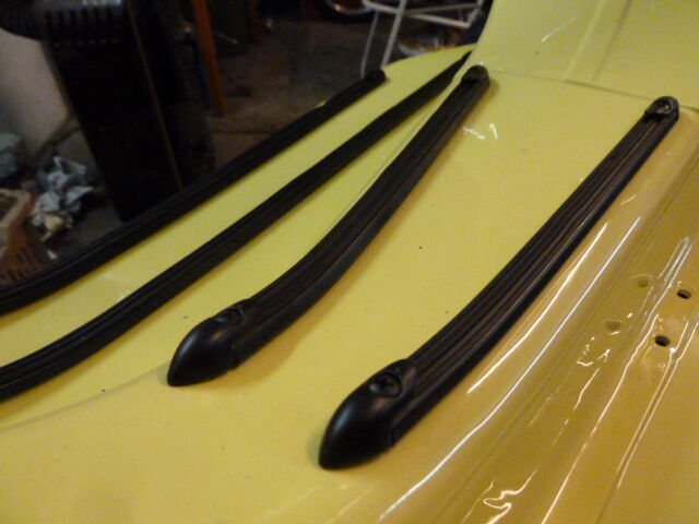

Und da ja an denn Endstücken Gewindeeinsatz verschraubt ist,kam etwas längere rein HÄLT super..Gummis reingezogen,der aber etwas störisch war..etwas frisch wars in garage..doch etwas Siliconspray und schon Flutscht das ganze..Glitschimässig ![]()

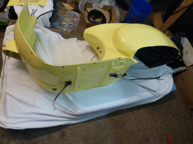

und einige Zeit später....

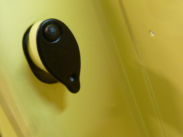

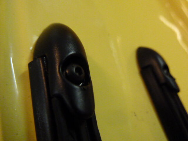

und von denn Endstücken,das man den Gewindeeinsatz nicht sieht..kam oben>>> sag mal so <<Abdeckschraube..die allerdings war etwas lang naja so fusselmäsig kürzen>> 8x!!! ![]()

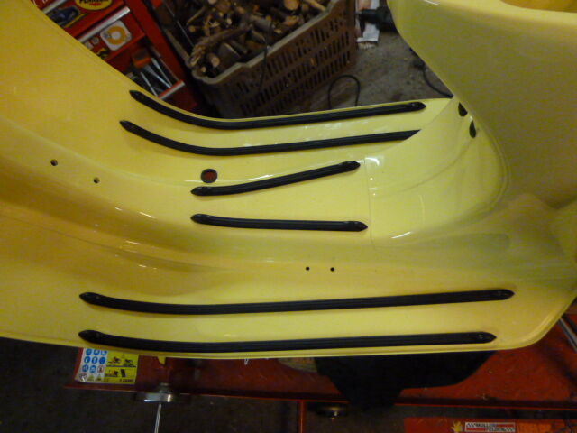

Und so sieht das fertig aus..find super gelungen...
Die Schwarzen Leisten mit gelben Lack ..verdammt guter Kontrast....
und wieder ein Stückchen geschafft...
