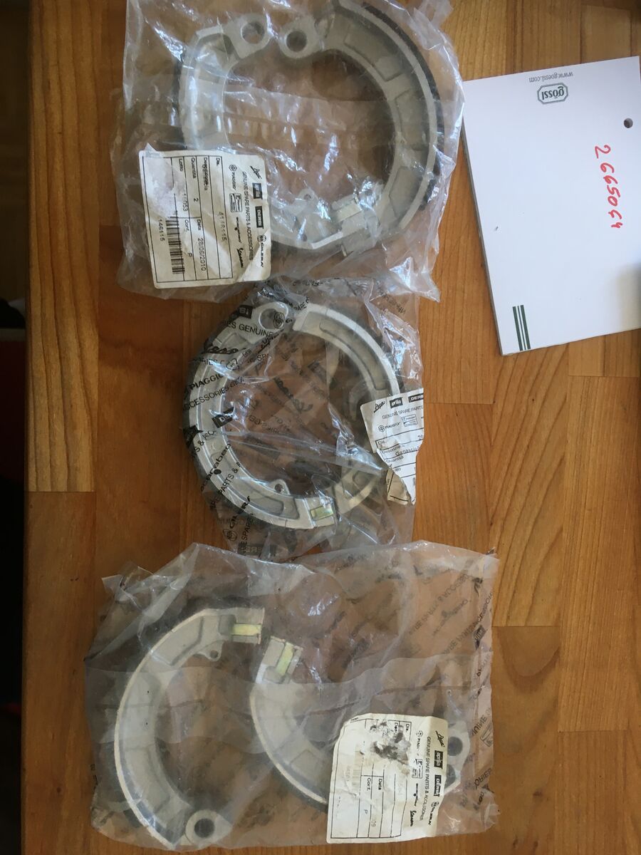

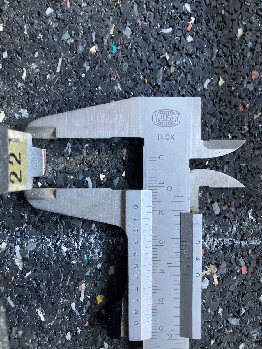

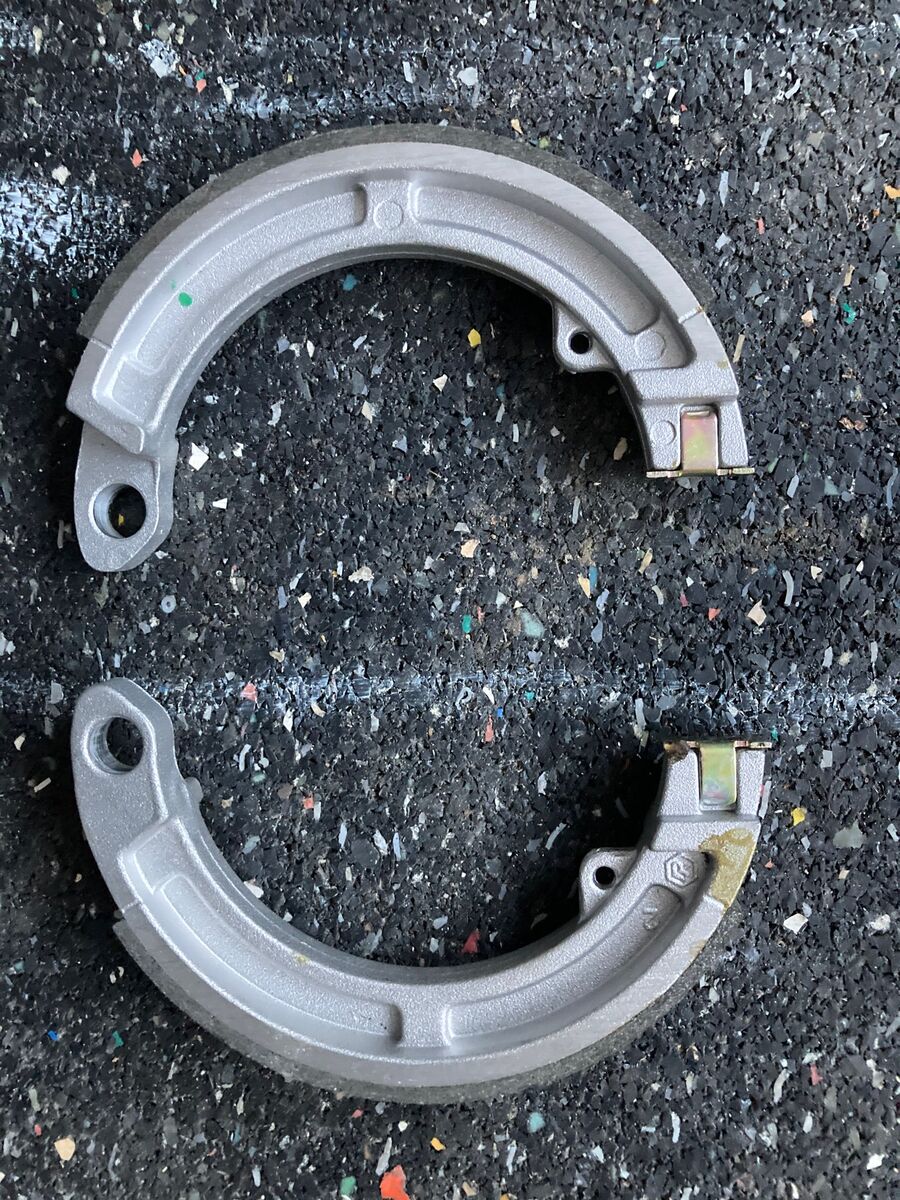

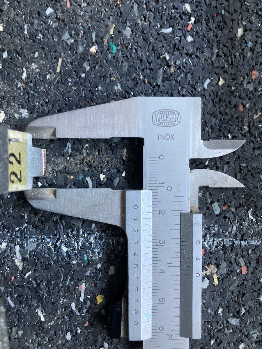

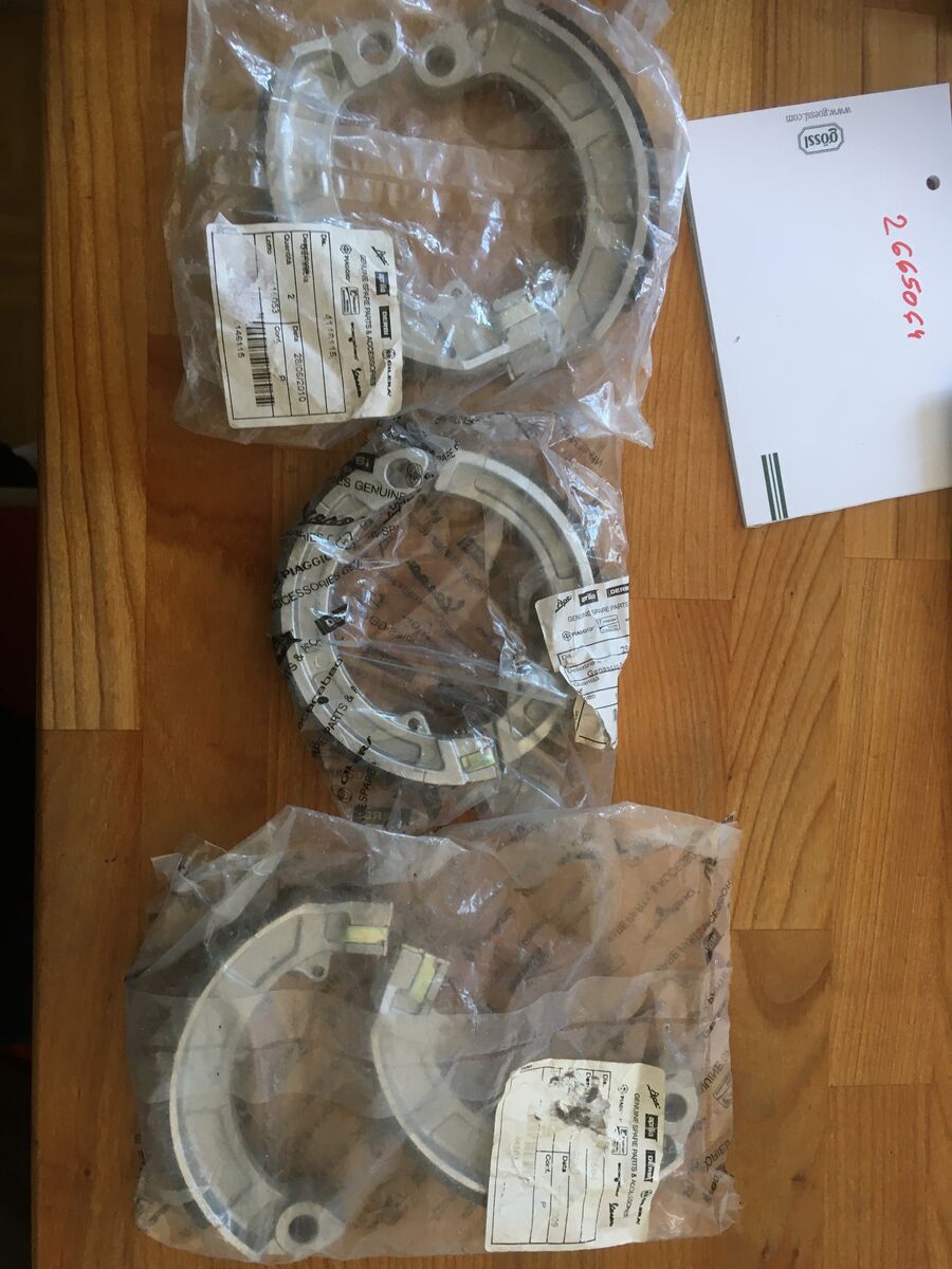

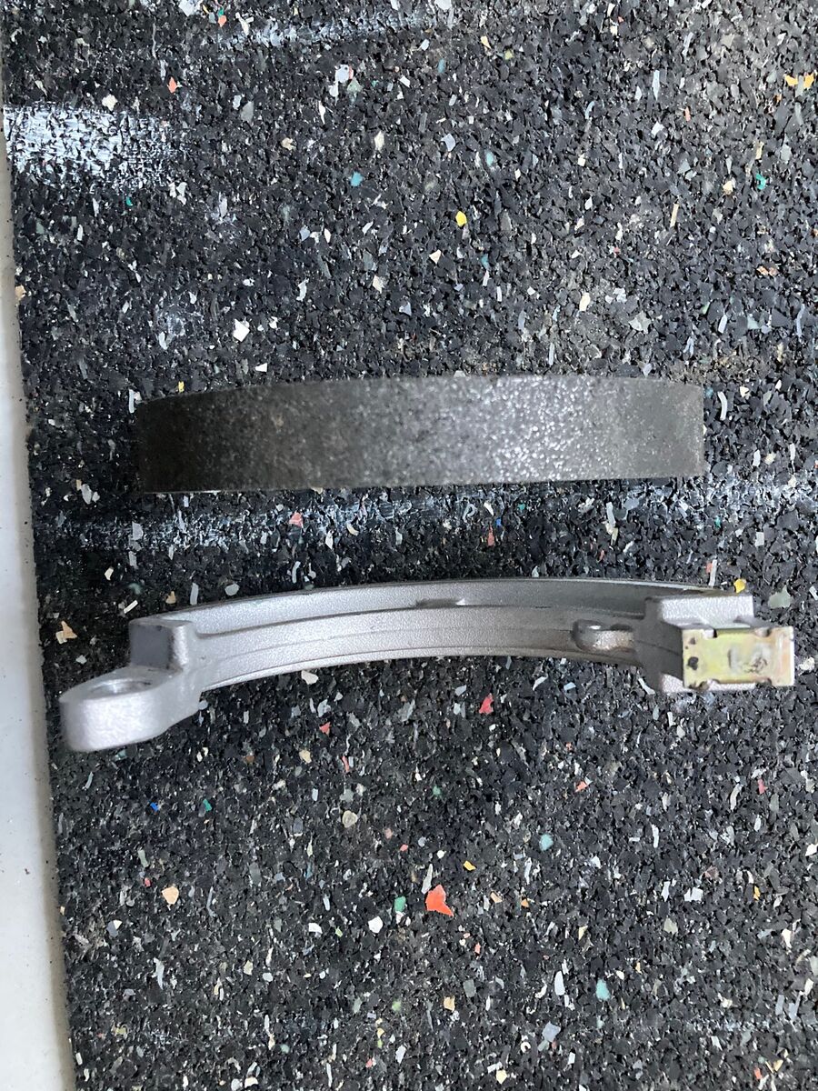

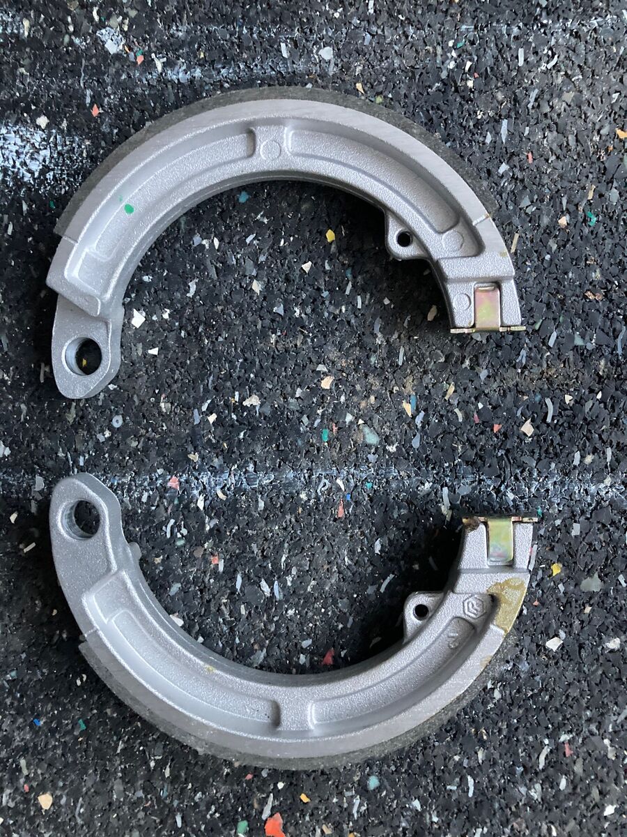

    Habe mir neue Bremsbeläge gekauft und beim Zusammenbau der Hinterradbremse festgestellt, die sind zu klein ... vom Umfang her. Die neue Bremstrommel ist es nicht, denn nachdem ich die alten Bremsbeläge eingebaut habe, passt alles super.
    Hier die neuen Beläge, 16,8, bzw. 17 mm breit:
    Ich stelle die noch in einen Verkaufsthread ein.

    • January 15, 2021 at 11:04
    • #139
    Meinst Du den Radius oder die Breite der Beläge?
  • 125vnb6
    1,842
    13,702
    2,357
    81241 München, Deutschland

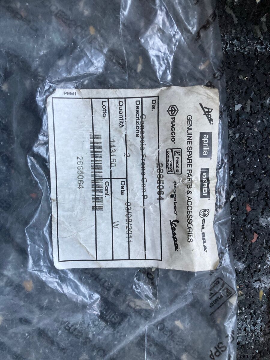

    • January 15, 2021 at 11:38

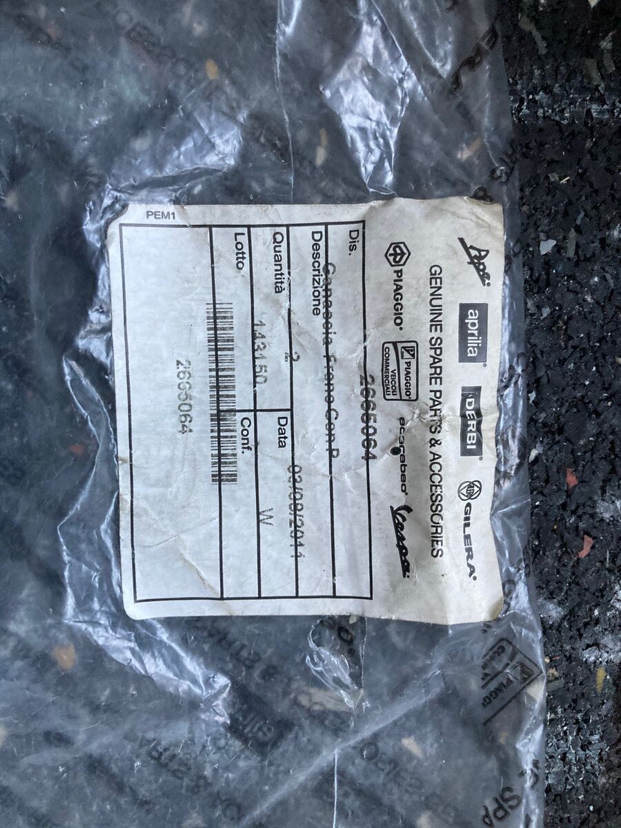

    • #140
    Beläge hinten und vorne haben unterschiedliche Größen und Breiten
    Art.Nr. Piaggio 2665064 gehört für vorne!
    Art.Nr. Piaggio 4146115 gehört für hinten!
    zum Vergleich!
    2 Mal editiert, zuletzt von 125vnb6 (January 15, 2021 at 11:47)
