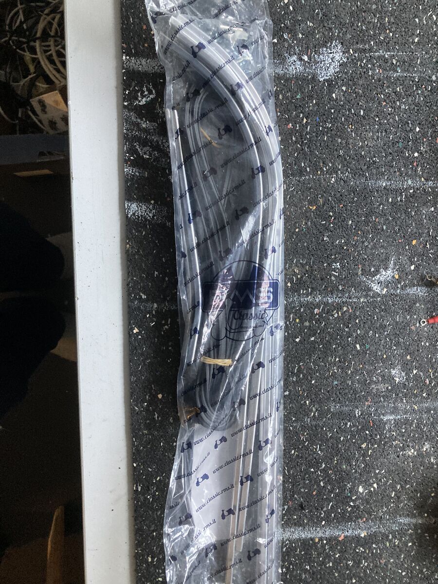

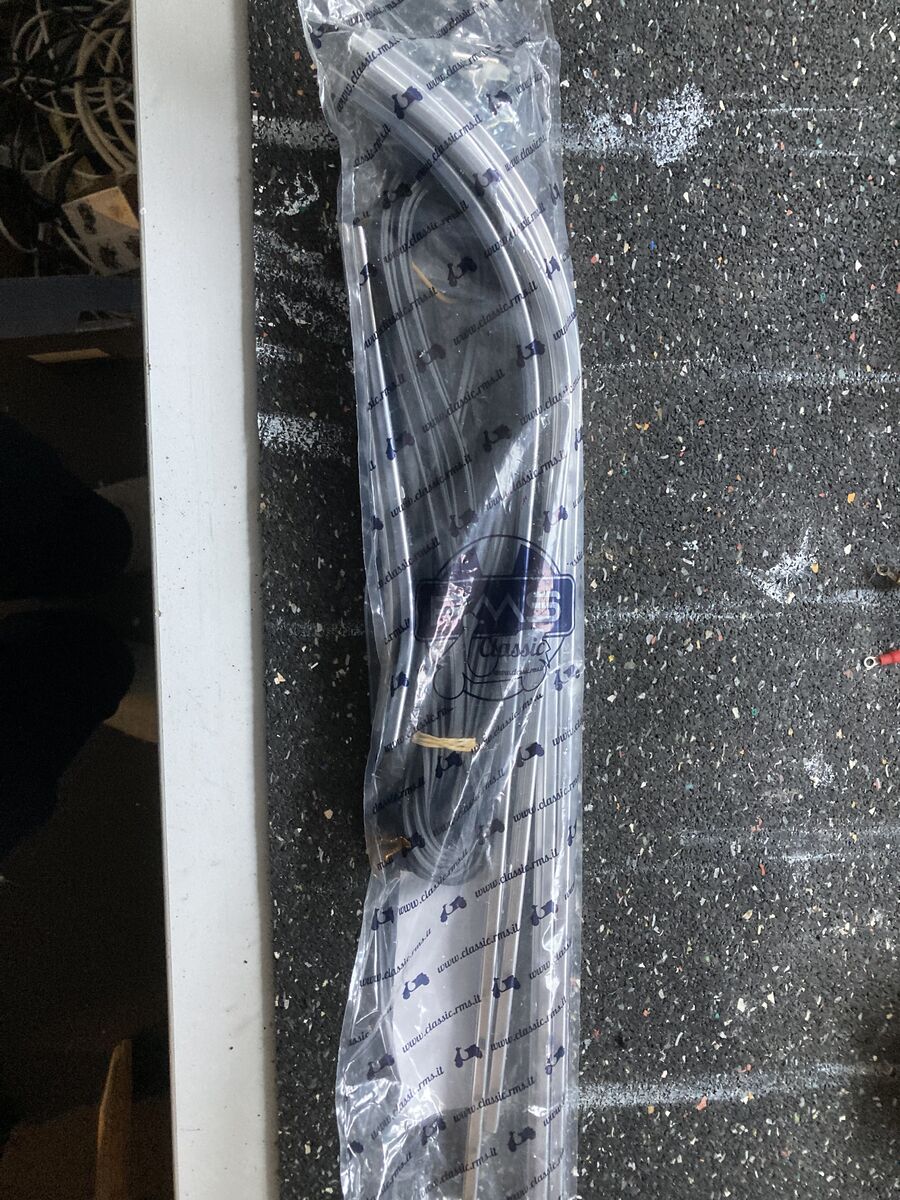

    Ach, die Post war da:

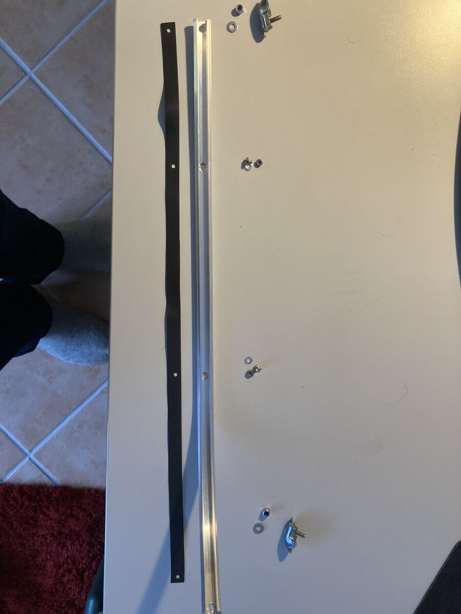

    Werde die Trittleisten wohl komplett verschrauben. Habe Schrauben in der Größe M3 und M4 rausgesucht, mit denen das geht. Die Trittleistengummis flutschen da auch drüber, passt also soweit.
    Wegen des Kabelastes der ZGP habe ich sandman kontaktiert, da wird wohl demnächst ein Päckchen durch Deutschland reisen.

    Die ZGP ist unterwegs und angekommen.

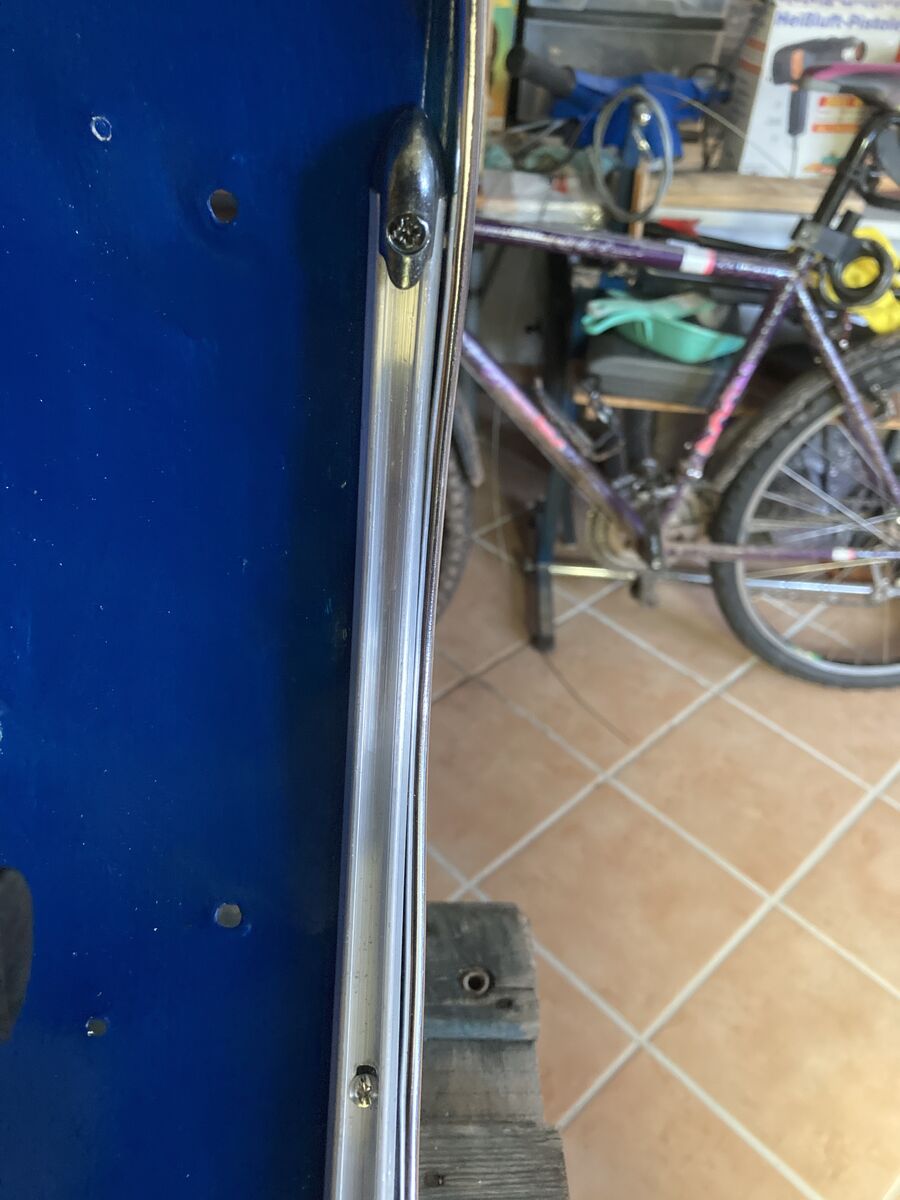

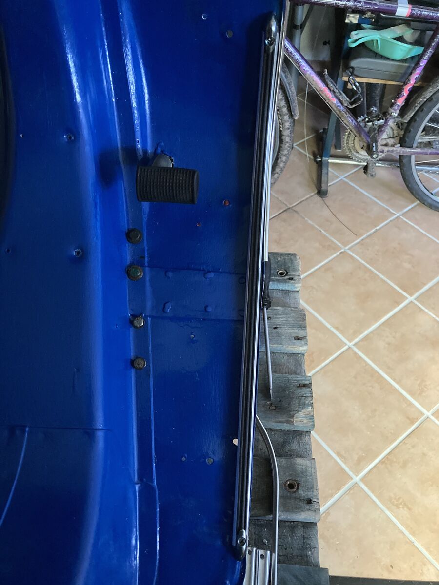

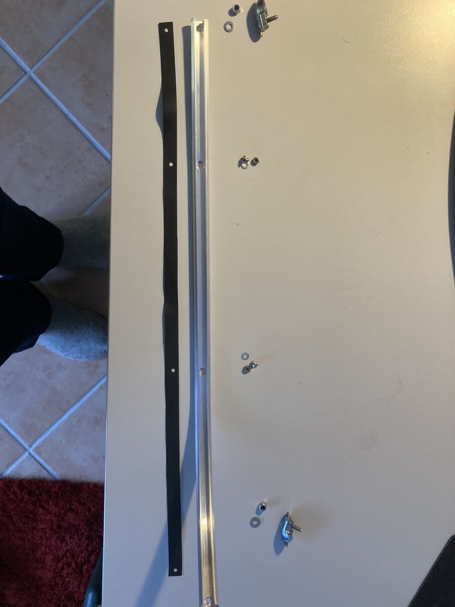

    Die Hälfte der Trittleisten ist dran. Habe einen Streifen Teichfolie zwischen Leiste und Rahmen gelegt. Hier Bilder meiner ersten selbst verbauten Trittleiste:
    Die Trittleistengummis reinzubekommen ist wieder mal ein Geduldspiel, aber ich komme da gut klar. Da alle Teile bereit liegen, kann ich da nebenher etwas weitermachen.

    Mit Silikonspray bekommst Du die Trittleistengummis leichter eingeschoben. Und Glückwunsch zur erfolgreichen Trittleistenmontage jubel :porn

    Aber warum hat das Schwarzwaldmädel am Trittbrett so ein aufgesetztes Blechle mit nicht geschliffenen Schweisspunkten ?

    Das Blechle hat es, weil die Querstrebe ersetzt wurde und ein paar Löchle im Trittbrett waren. Habe erst mal alles sauber gemacht und mich dann dafür entschieden links und rechts auf dem Trittbrett ein Reparaturblechle aufsetzen und mit den Querstreben verschweißen zu lassen.
    PS: Habe befürchtet, dass das auffällt ;)

    Gleitgel geht auch gut zum Gummis einziehen
    (Ohne scheiß,das meine ich grad echt ernst)

    Spüli tut es auch.

    Dann teste ich mal Schmierseife bzw. Neutralseife.

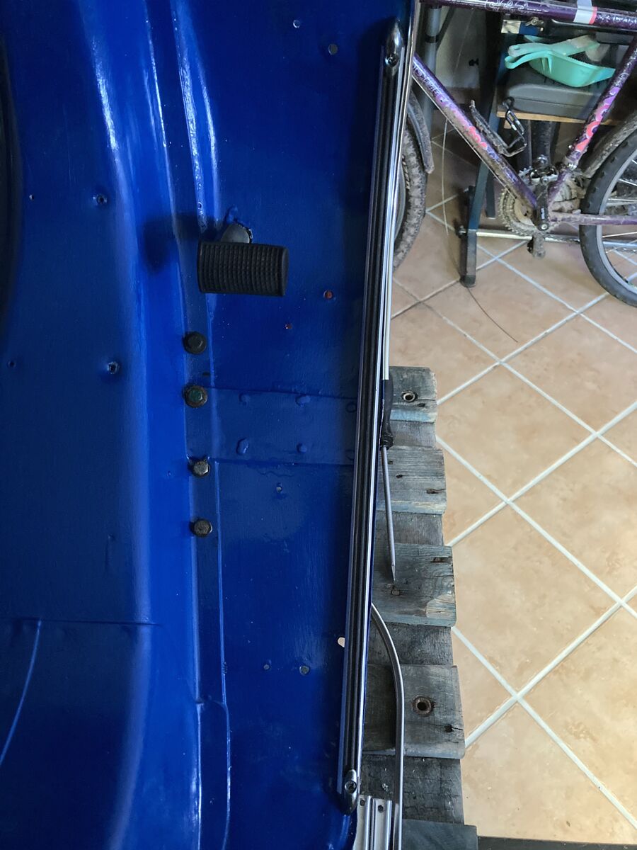

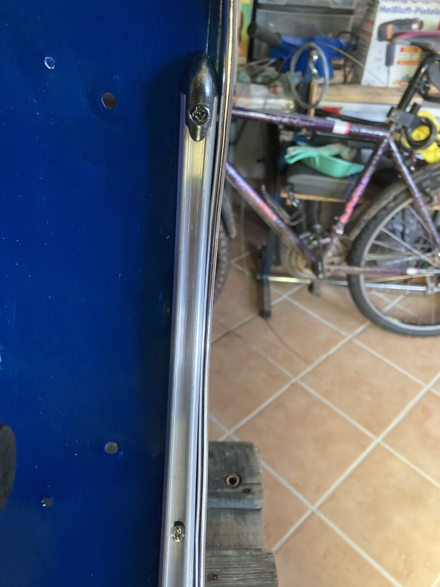

    Die Trittleisten sind dran, die Gummis eingezogen - Schmierseife hat übrigens fein funktioniert.
    Bei den ersten Trittleisten habe ich
    • Trittleisten lose angeschraubt
    • ggf. Löcher angepasst
    • Trittleisten festgeschraubt
    • Gummis abgemessen und zugeschnitten
    • eine Seite des Trittgummis eingelegt
    • die andere Seite des Trittgummis mit dem großen Schraubenzieher vorsichtig reingedrückt
    Den Vorgang habe ich jetzt geändert:
    • Trittleiste lose anschrauben
    • ggf. Löcher anpassen
    • Trittleisten festschrauben, aber ein Ende offenlassen
    • Gummis auf der Einlegeseite mit Schmierseife eingerieben
    • Gummis einschieben und, spätestens nachdem ich über den ersten Schraubenkopf drüber war, mit dem großen Schraubenzieher vorsichtig geschoben
    • Endkappe festschrauben
    Bei meinem ersten Vorgehen entstand immer der Eindruck, der zugeschnittene Gummi ist zu lang und passt nie rein. Da hat sich mit der Zeit einfach ein Wulst gebildet, den ich immer wieder in die Trittleiste gelegt habe um dann weiter reinzudrücken. Hat im Endeffekt satt gepasst. Dieses Vorgehen erfordert einfach etwas Zeit und Geduld.
    Das zweite Vorgehen geht definitiv schneller. Es entstand ebenfalls der Eindruck, der Gummi ist zu lang, es steht noch zuviel Gummi raus sobald ich den Gummi eingeschoben habe. Dann fängt das Anpassen und Nachdrücken an.
